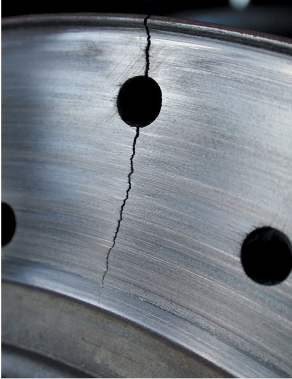

También decirte que los discos obviamente intervienen en la frenada, pero no unos discos frenan más que otros!! Lo que hace que frene más o menos es la pastilla. Algo muy importante y casi nadie tiene en cuenta a la hora de escoger unos discos/ pastillas es el peso y la potencia. Cuanto más potente/ pesado sea el vehículo mejor tienen que ser. Contar que por ejemplo en mi caso son 150cv y 1500kg + ocupantes y carga... el coche no es potente, pero sí que pesa bastante, en un viaje puede sobrepasar los 1700kg tranquilamente y son inercias muy importantes ya... Os pongo ventajas y desventajas según los discos. Discos lisos: Ventajas. - Tienen más superficie de frenado, esto se traduce que la pastilla tiene más superficie y la pastilla frena más. - No hacen ruido. Por eso se montan en la mayoría de coches para calle. - Son los más económicos. Desventajas. - Se calientan más y les cuesta más enfriarse. - La pastilla produce unos gases al calentarse, que no tienen por donde salir, y el coche puede llegar a no frenar. Discos rayados o semiperforados: Ventajas. - Con el rayado del disco evacuamos los gases que producen las pastillas y limpia continuamente la superficie de la pastilla para tener la mayor mordiente siempre. Desventajas. - Hacen un ruido muy característico, como un ta-ta-ta-ta... cada vez que se frena. - Puedes tener problemas en Itv. (Cada una es mundo ya sabéis) - Tienen un sobreprecio respecto a los lisos. Discos perforados: Ventajas. - Son los que menos se calientan y se refriegan rápido. - Las pastillas tienen cómo evacuar los gases. Desventajas. - Son muy frágiles, más de los que os podéis pensar, y se parten literalmente como no sea un disco de calidad. Yo he visto en persona a un 911 turbo que precisamente no va escaso de frenos partirlo como en la foto... - Son más caros también que unos lisos. - En itv si tu coche no los monta de serie, muy probable que no la pases porque cantan mucho. Yo he probado todos menos los perforados y os recomendaría poner discos lisos o rayados semiperforados, y mejor rayados, los semiperforados son más débiles. Sino os queréis complicar poner lisos, y tenéis muchas marcas, ya según lo que os queráis gastar. Si vais hacer un eso intensivo de los frenos montar los rayados, y aquí sí que conviene invertir un poco más en unos de calidad. Marcas tenéis muchas, buena calidad precio EBC, Brembo. Y si ya queréis algo más pepino, Black Diamond, Pagid, Ferodo, Galfer, DBA estos ya son las o****... también lo que cuestan!! Y acordaros del líquido que es el gran olvidado y de lo más importante en el sistema de frenos. Podemos tener unos discos DBA con dos nuecleos y unas pastillas Ferodo ds 3000 con sus latiguillos metálicos, que si el líquido no vale para nada... el coche no frena... Espero que sirva de ayuda poder aclarar algunas dudas

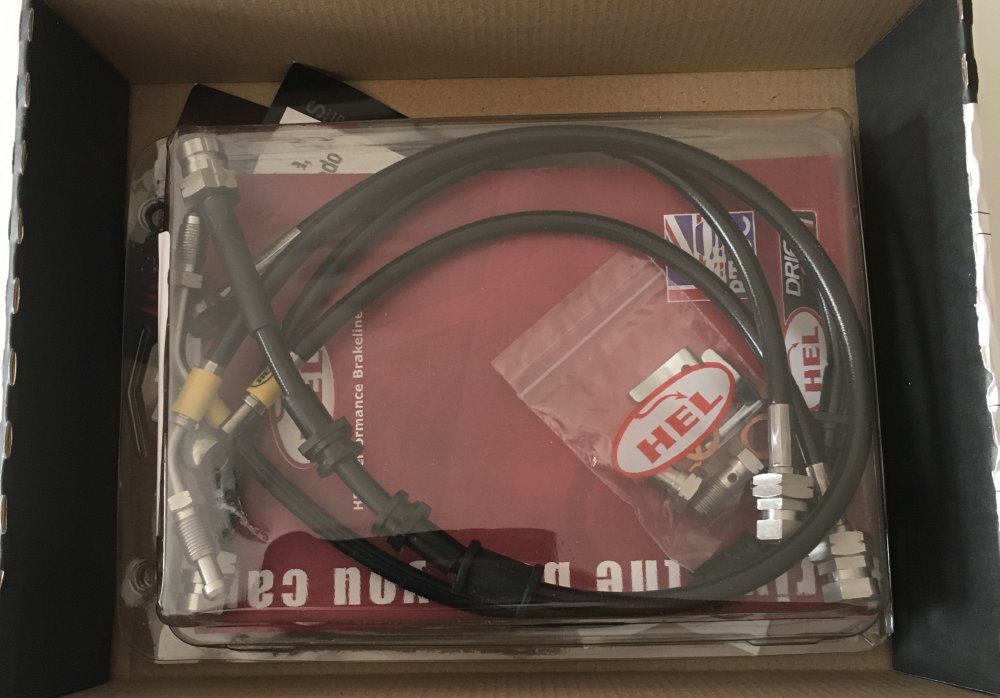

Son latiguillos metálicos que sustituyen a los latiguillos de freno de serie. Copio una descripción de la página de HEL. La sustitución de los latiguillos de serie por unos de tipo metálico supone una notable mejora directa en el tacto y la precisión, además de ser capaces de mantener el máximo rendimiento de todo el conjunto conforme aumenta la temperatura, disminuyendo el abombamiento del caucho, al disfrutar de un coeficiente de dilatación mucho menor que los de serie. Os pongo un enlace que lo explica bastante bien. https://www.rodiautosport.es/blog/latiguillos-metalicos-de-coche/ Luego está el eterno tema de la itv, en algunas la pasan y en otras no, sino se homologa.
Ya tengo en casa los latiguillos metálicos HEL, y ya los tienen disponibles en la fábrica porque no tenían referencias de nuestros latiguillos de serie, por lo menos de los que llevan los 2.0tdi y les mandé los míos para que los copiaran. Estan fabricados en negro y tienen garantía de por vida!! A ver si la semana que viene se pueden montar que todavía estoy a la espera de las pastillas Ebc.
