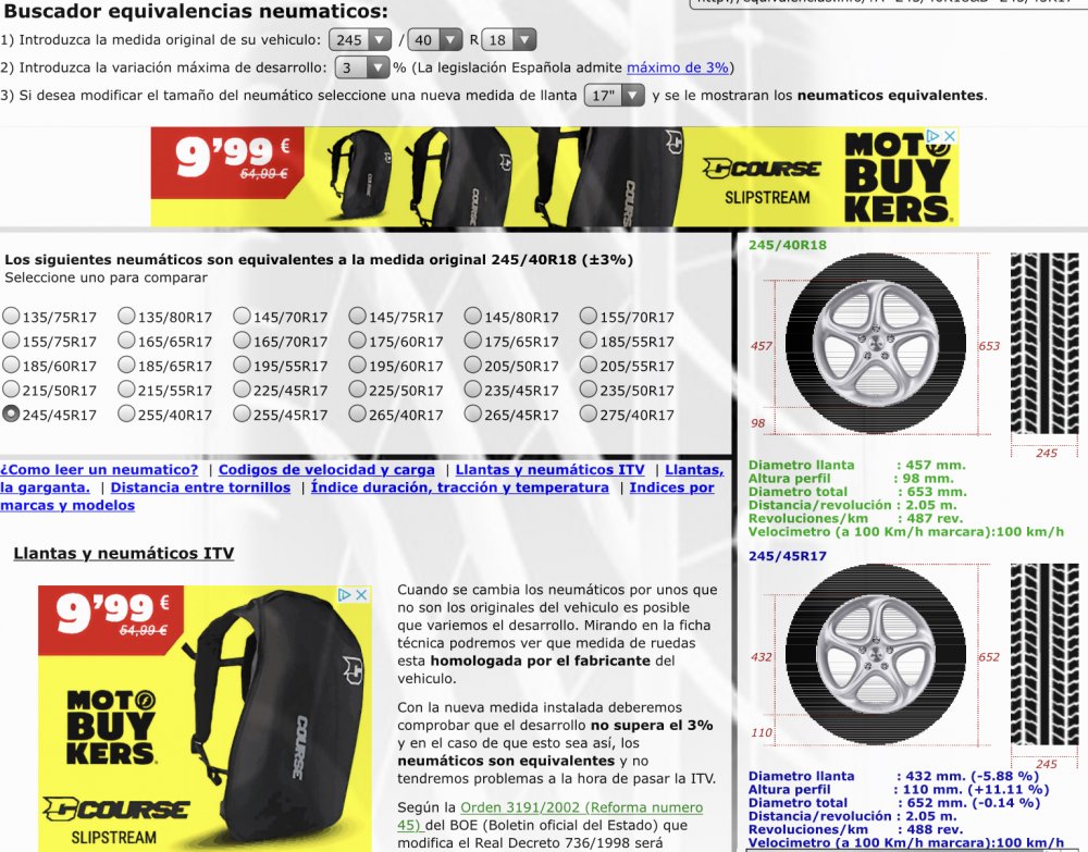

Siendo de diferentes pulgadas es imposible que tengan el mismo diámetro. Te pongo una foto para que se entienda mejor. Es mi rueda en 18 y una equivalente en 17 y en 19 En 19 diámetro de llanta 483mm En 18 el diámetro de la llanta es 457mm En 17 -> 432mm Lo que cambia es el perfil del neumático, que alfinal hacen que tenga el mismo diámetro total +- 1mm En 19-> 654mm En 18 -> 653 mm En 17-> 652 mm

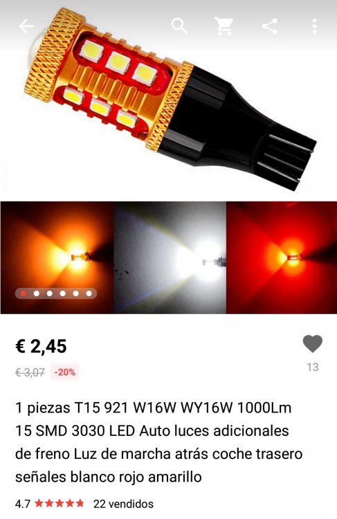

Esas son las que yo he cogido para el faro pequeño. https://es.aliexpress.com/item/1-piezas-T15-921-W16W-WY16W-1000Lm-15-SMD-3030-LED-Auto-luces-adicionales-de-freno/32893643692.html?spm=a2g0s.9042311.0.0.248363c0ZbHT3s -

Hola compañeros!! Deciros que ya he comprado todas las luces led para los faros traseros. Los intermitentes y la de marcha atrás, las del enlace que pasó Pedro100. Van muy bien y no dan fallo. Tambien compré las de luz de posición y freno, y estas las muy pu**s dan fallo... jajajajajajajaja la mejoría era notable y sí que hacían el doble efecto de posición y freno, pero dan error. Las de posición del faro pequeño no dan error pero claro no quedan bien porque se nota la diferencia de intensidad, y que dan un tono de rojo diferente. No he sacado fotos porque las he puesto y al ver que daban fallo las he quitado. La sustitución es sencillisima. Pongo en enlace de las que yo he cogido para que NO las compréis https://es.aliexpress.com/item/NLpearl-2-piezas-del-lado-del-coche-Led-l-mpara-de-se-al-12-V-24/32948163833.html?spm=a2g0s.9042311.0.0.71fa63c0FqHSw3 -
