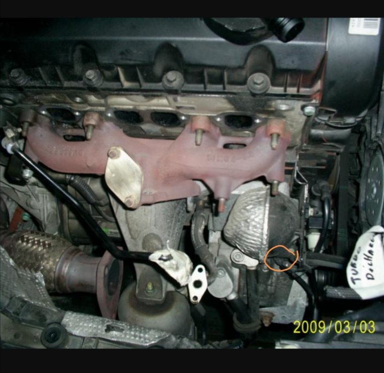

Eso me estoy teniendo que sea turbo,la n75 hará como un año que la cambie,pero si la n75 estuviera mal,no movería la geometría del turbo no? O me equivoco,y el vagcom no me dice nada
Muy buenas a todos,tengo un A4 b6 1.9 tdi 130 de 5 marchas,pues lo que le pasa es que le falta su potencia,sobre todo cuando paso de tercera a cuarta y si cambio sobre las 2000 vueltas el coche se queda como sin fuerza,va recuperando pero aún así le falta fuerza,luego en llano va más o menos bien aunque le falta esa potencia y como venga una cuesta arriba le pisas y no lo pasas de 120,he mirado tubos de vacío,no veo ninguna rajado ni en mal estado ni suelto,cambie n75,n18,sensor de presión del turbo,el cauda me lo pusieron nuevo hace poco,y no doy con ello,la geometría actúa bien,que más podría mirar?un saludo
