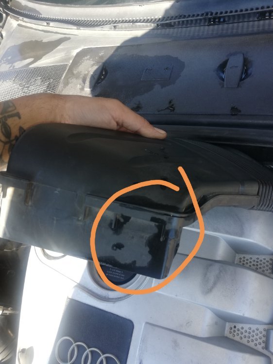

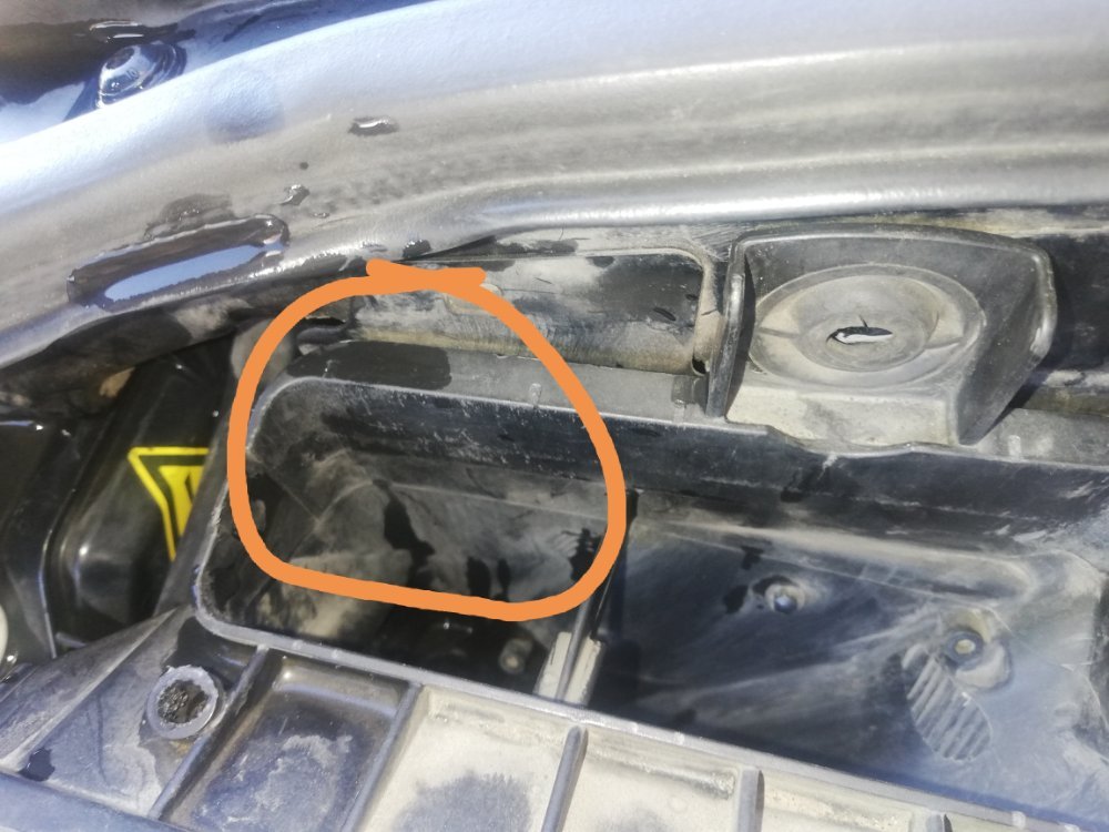

Mira creo que es justo lo que he marcado, no es solo el cable, es un conector y lleva dos cables, si si llevo cubrecarter, además lo hace cuando lo mojo por arriba, y el filtro ya dudo que sea porque le puse un filtro cónico de estos de competí que tenia por ahí (por probar más que nada) y lo seguía haciendo, nose que puede ser, me tiene desesperado

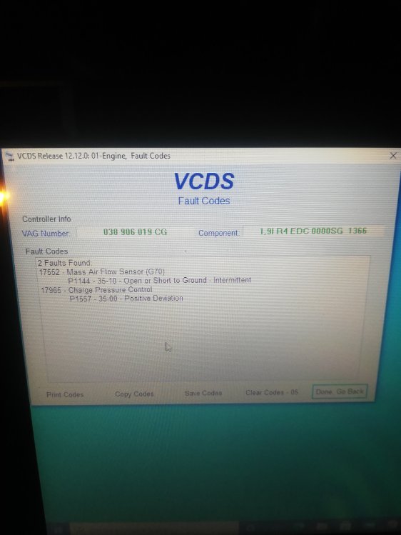

nada en el vagcom no me sale fallo alguno y es lo que me extraña,el caudalimetro lo desconecto y va exactamente igual,hoy ya lo he podido mover,debe ser que se ha secado,y va de lujo como sino hubiera pasado nada,hasta que se vuelva a mojar,hoy echando un ojo he visto un conector que va debajo del turbo que los cables no estaban muy alla,los he tapado con cinta,pero nose de que es el conector porque no lo podia ver bien,estaba debajo del turbo y no era la n75,nose de que podria ser.

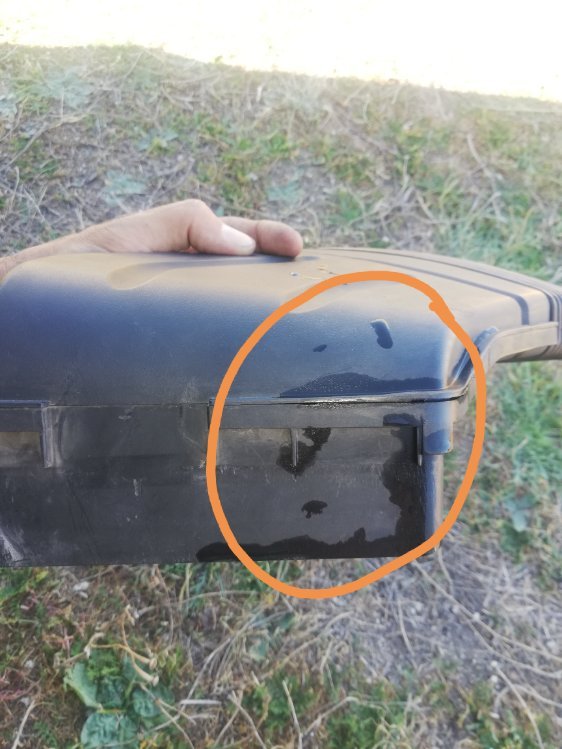

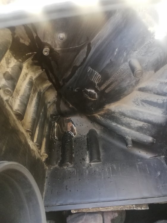

Si Serjio si le doy sin presión también pasa, en el motor no entra es más bien por donde te digo por la zona del filtro del aire por ahí si entra un poco, ahora mismo lo tengo parado desde el sábado y no lo puedo mover de donde esta porque piso el acelerador y el coche nose mueve del sitio
Si la verdad que entra algo de agua al filtro, pero me dijo el mecánico que no debería tener nada que ver, además el otro dia le eche agua con la manguera y tape la caja del filtro con una bolsa de basura para descartar y no le entró agua y me lo volvió hacer.
Por cierto, que tipo de goma as puesto?
Si si lo de la manguera ya lo he echo y la centralita no es, me la han desmontado y está todo bien, con la manguera le doy por donde te digo por el lateral del capo lado del copiloto y cuando llevo unos 10 minutos echando agua es cuando empieza a fallar, pero me estoy volviendo loco porque no encuentro nada ni en el taller tampoco, ya nose que hacer con el coche si venderlo oq porque es desesperante, que puede haber en ese lado del capo para que haga eso? Algún conector o algo que se pueda mojar? No damos con ello, y debe ser un fallo típico porque le pasa a más gente en mi motor también.

Hola a todos, puse un post hace tiempo de un problema que tengo cuando llueve o lavo el coche, pues eso cuando llueve o lo lavo el coche se cala, empieza a dar tirones como si se quedara a 3 cilindros y se para, cuando pasa un rato y se va secando arranca pero no anda absolutamente nada, prácticamente no puedes salir del sitio y echa un humazo negro, lo he llevado a 2 talleres y no Dan con ello, me han limpiado el turbo, cambiado tubos de vacio, cambiado caudalimetro y no Dan con ello, me he dado cuenta tapando con cinta de carrocero los laterales del capo que el coche aguanta y no hace nada raro, y he pensado en sellar de alguna manera los laterales del capo, porque tengo más que comprobado que es cuando mojo el lado del copiloto por el lateral del capo, más o menos por donde está el filtro del aire, alguna vez habéis sellado el capo? Por cierto mi coche es un audi a4 b6 1.9 tdi 130 cv
