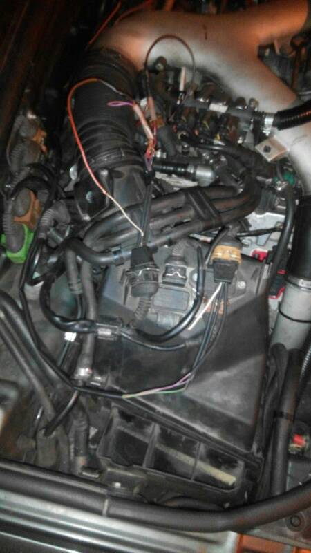

	Así lo he dejado para probar parece que van mejor este fin de semana tengo que hacer km y haber si se mejora los fallos de encendido en gas Enviado desde mi Redmi 3 mediante Tapatalk
	He cogido dos instalaciones de un Golf serie 3 1.6 en un desguace para los conectores el problema que tienes que cambiar el orden de los pines después he cogido unos conectores para los amplificadores y dejar las dos instalaciones por si a caso después de probar veré si quito la instalación o no Enviado desde mi Redmi 3 mediante Tapatalk

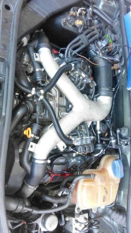

Goteando de aceite de los dos turbos.
Jducal responde a Antonio Baena de discusión en Audi A6 / Allroad C5 (1997-2004)
Esa avería es típica de esos motores por lo que habláis los turbos están bien el problema es que la Junta de la tapa de balancines fuga aceite cae en el colector de escape y hace que salga humo por el capó es cambiar las juntas de la tapa balancines tensor y tapón del árbol de levas no hace falta desmontar el frontal Enviado desde mi Redmi 3 mediante Tapatalk -

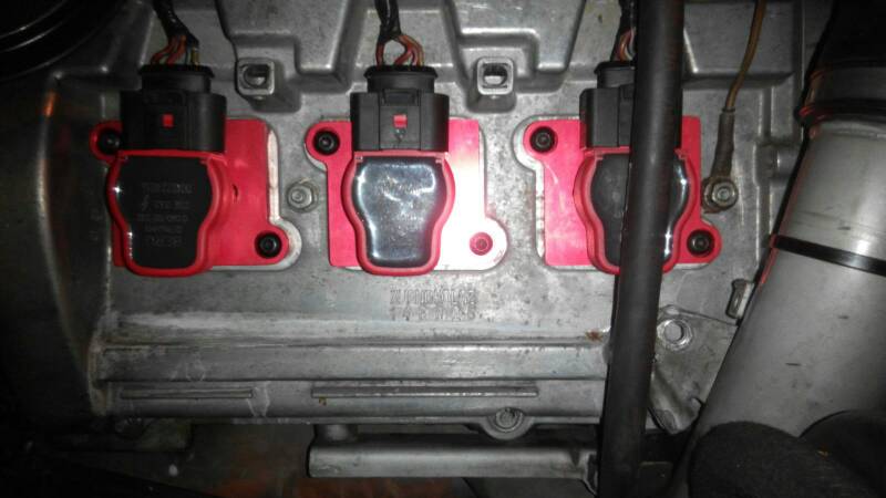

	Yo quando valla para España es lo primero que voy hacer en el allroad tengo muchos problemas con el glp cada poco ha cambiar bobinas Enviado desde mi Redmi 3 mediante Tapatalk
	Este fin de semana frente para adelante y manos ala obra le montasteis las bobinas nuevas al final Enviado desde mi Redmi 3 mediante Tapatalk

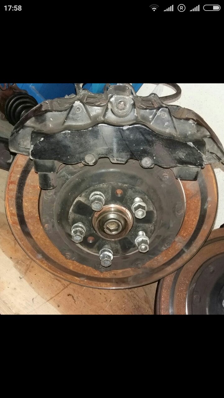

	Esa és mi duda porque creo que el rs6 lleva 19 pero e visto esos discos con esas pinzas en 18 en un rs4 no quería montar 19 al estar un poco bajado puede ser que me pegué en las aletas y luego otra vez a tener que ajustar Enviado desde mi Redmi 3 mediante Tapatalk
	GoNzCiD una pergunta compre unos frenos de un RS6 c5 quería saber qué llantas y neumáticos podía montar en 18 me entrarían o tendría que pasar a 19 que opinas tú Enviado desde mi Redmi 3 mediante Tapatalk
