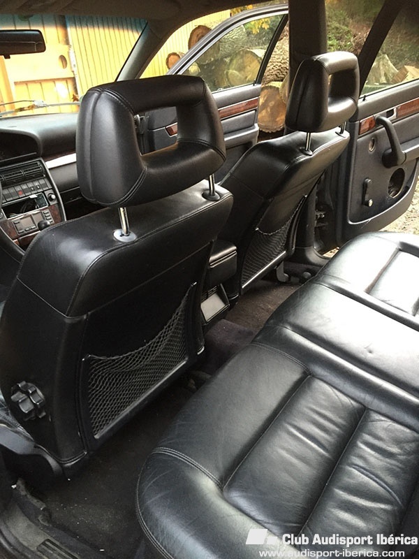

Bueno, pues habemus cuero La parte mala, es que cuando ya estaba el transportista con ellos de camino a casa, descubrí que sí había más diferencias entre los 100 y A6 c4. Los 100 c4, que llevan el hueco en el reposacabezas,tenían una mayor separación entre las barras con las que se insertan, lo que implicaba que el respaldo también tenía esa separación. Luego con el A6, hubo un periodo en el que aprovecharon esos respaldos de stock y les pusieron reposacabezas cerrados pero con la misma separación de barras en los traseros. Posteriormente el resto de A6 c4 ya llevaban reposacabezas con separación estrecha. Resumiendo, en mi caso la cagada ha sido que los reposacabezas traseros al tener mayor separación, no enganchan en los huecos del chasis del maletero y quedan únicamente sujetos por la espuma del respaldo...Tengo que verlo con más calma pero a menos que me invente algún tipo de pletina para amarrarlos al respaldo como van los delanteros, me tocará tapizar el respaldo antiguo de tela Por si os interesa más info de asientos y reposacabezas de los c4: http://forums.quattroworld.com/s4s6/msgs/61947.phtml -

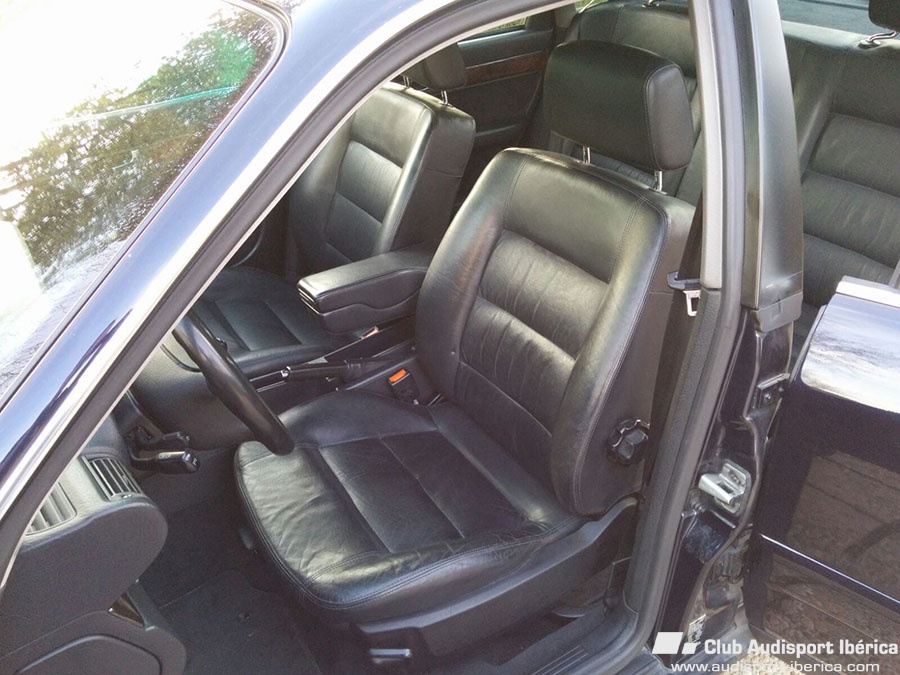

Hola RodesAudi100, parece que los delanteros son idénticos con las mismas referencias pero el respaldo de los traseros creo que cambia algo, tiene como pieza extra un marco donde encajarlo. En mi caso como es por capricho y los asientos actuales están perfectos, busco algo sin ningún defecto y manuales (tengo pavor a que se estropee el motor, además de ahorrarme la instalación) y se me hace complicado desplazarme, pero muchas gracias por el ofrecimiento. -

Muchas gracias por la información y las fotos moreno100, esos asientos me encantan! -

Hola, a medio plazo me estoy planteando instalar asientos de cuero en mi A6 y me gustaría estar al tanto de si conviene descartar alguna versión de las que se ofrecían para el 100 o el A6. Es una posibilidad remota encontrar unos en buen estado, baratos y encima la versión concreta pero viene bien tener la mayor información. No sé si alguno ha tenido la oportunidad de sentarse en varios para comparar, en el mío (velour antracita del 96) el asiento del copiloto no es tan cómodo como el del conductor y el respaldo de los traseros tiene cierta curva (mejorarían siendo más rectos). Esto coincide con una review de una revista de la época (el coche de prueba tenía los mismos asientos de tela). Aunque creo que sólo es de la época del 100, me gusta bastante el diseño del reposacabezas hueco (no sé si los llevaban los recaro): Dudas más concretas,...los busco manuales, si encuentro unos eléctricos ¿será mucho lío transformarlos en manuales tirando de piezas del actual? Y otra duda, por si no encuentro los paneles de las puertas, ¿el tapizado de todos es del mismo estilo que los plásticos, cuero con arrugas o algunos tenían como alcántara?: -
