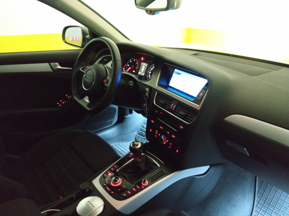

  8. Actualizamos. Cambio de volante este verano pasado e instalación del RsNav s3 8,8" hace unos días. Saludos.
  9. Tsaroth
    RSNAV S3
    El ajuste está muy bien, no hay crujidos ni ruidos y el acabado no tiene duda, pero lógicamente no son las calidades de Audi. Esta carátula pesa casi la mitad que la original. Aun así estoy contento con el conjunto. El RsNav va como un tiro, no hay ralentizaciones de ningún tipo y tengo lo que quería, no romper mucho la estética original.

    Buenas. Ahí va alguna foto. Si queréis algún detalle más de cerca lo pongo sin problema. Saludos
