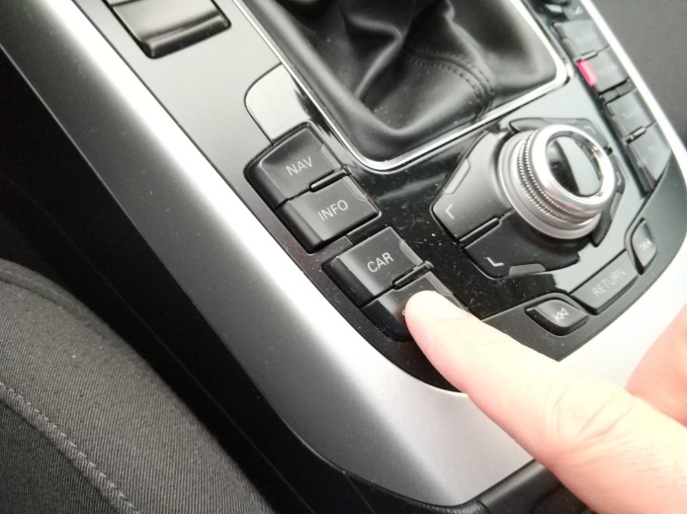

No creo que se pueda @chuzzxx. No parece que tenga que ver con el funcionamiento de Android en sí, si no mas bien con el funcionamiento interno del sistema al interaccionar con el MMI. Si tu estás en el sistema Android y gestionas el botón central del MMI siempre se situa en la posición CAR (se ilumina esa tecla), estés o no conectado a la toma auxiliar. Aunque vayas escuchando la radio del coche (luz en RADIO iluminada), si llevas la pantalla en el sistema Android y pulsas el botón central del MMI para hacer cualquier selección, el MMI cambia la iluminación del botón de RADIO a CAR, aunque sigue sonando la radio. Es decir, en los modelos con MMI, siempre que gestiones el botón central, haciéndolo rotar o presionándolo se ilumina la tecla CAR y si vuelves en ese momento al MMI original verás que estás en la pantalla de CAR. No sé si me explico bien....
