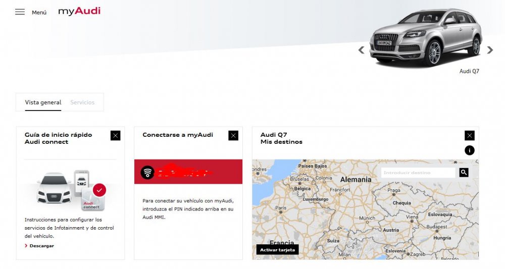

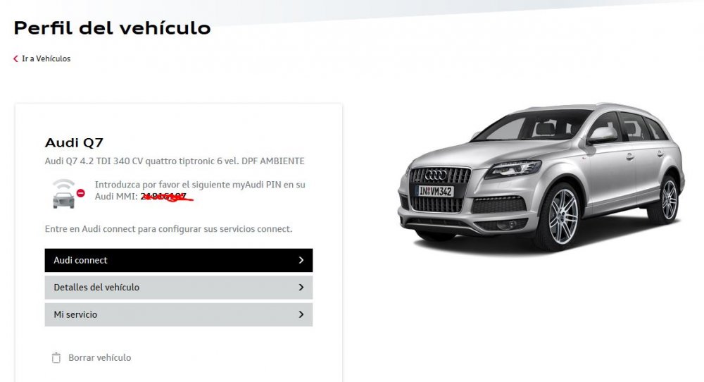

Hola Lo primero perdon por reflotar el hilo pero no lo había visto hasta ahora. Estoy en la misma situación, tambien tengo un Q7 con el mismo MMI (actualizado a la última versión de Firmware y mapas de 2016), 3G con HDD, dos ranuras SD, ranura SIM y AMI, es más, en la web de My Audi después de dar de alta el vehículo con el nº de bastidor (aparece la configuración del vehículo bastante aproximada), me aparece la opción de Audi connect, hasta tengo el pin para conectar y aunque en teoría puedo disponer de Google Maps, introducir destinos, etc. en la práctica me ha resultado imposible concectarlo porque en el MMI no aparece la opción (o no he sido capaz de encontrarla, las instrucciones para conectar son para el 3G+). Al final he desistido, por falta de tiempo, desconocimiento y diversidad de configuraciones. Creo que el MMI que llevamos es el 3G+ pero llevamos el Firmware del 3G (otra chapuza de Audi). Yo no he encotrado la manera de hacerlo funcionar (haciendo la consulta en el concesionario la respuesta es negativa como era de esperar) y tampoco he encontrado información sobre nuestro equipo ( se ve que hay muy pocas unidades con esta configuración). Al final he optado por llevar el teléfono de navegador (viajo poco) porque además los mapas de Audi son una mie..a, hay carreteras y autopistas construidas hace varios años que no aparecen. Continuo echando un ojo de vez en cuando, a ver si apareciese una solución fácil, porque aunque no lo uso mucho es una espinita que llevo clavada, ja ja ja. Un saludo
