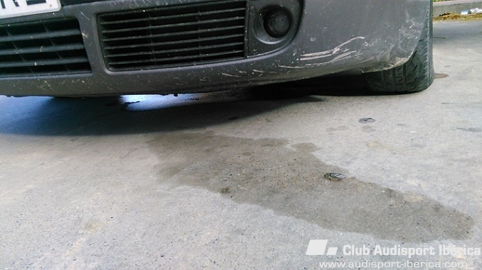

Vale solventado el problema, eran los tubos de retorno del gasoil, se han cambiado y ya ni una gota!

Sisi ya he visto donde es el goteo, mañana va al taller de confianza, por lo visto problema puede ser de algún tubo o manguito que este un poco suelto, porque acabo de verlo ahora mismo, y la verdad es que el cerco es pequeñísimo, en comparación con el otro...no llega a ser mas grande que el diámetro de una lata, pero lo dicho, mañana va al taller y no es servicio oficial porque si para cambiar la pila del mando casi me hacen cambiar la centralita...se creen que algunos nacimos ayer jajajajaja :rofl: Gracias por tu respuesta dhan67, estos machotes necesitan cuidados! jajajaja
218500kms, año 2000 A6 2.5Tdi manual 150cv AKN
Buenas tardes compañeros! Os comento...ayer después de hacer unos 70kms por autovia sin pasar de 130, aparco y ademas del tradicional charco de la calefacción, veo otra fuga, el coche me pierde diesel(creo) por la zona del motor, una fuga gotea o sale por debajo del parachoques del lado del conductor, y la otra mas atras, a la altura de la bateria mas o menos, hace unos dias hice 500kms y lo mismo pero solo gotitas y esta mañana al cogerlo ya estaba con un charco...aceite no es porque esta bien de nivel y no es negruzco, total que el caso es que huele a gasoil, es transparente y pringoso al tacto. Si me deja os paso fotos. Gracias de antemano gente!!

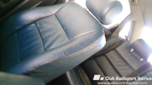

Toda la razon Golfinho...el asiento del conductor solo tiene una pequeña rasgada en el lateral de apenas 1cm, los demas dan gloria verlos y la combinacion de colores es acostumbrarse y me encanta como queda...ire subiendo fotos. Ademas tengo intencion de cambiar esas llantas, por las de S6 de la misa epoca -

Buenas a todos me llamo Miguel y estoy orgulloso de mi Audi 2.5Tdi 150cv 6 vel manual, llego de Bélgica en 1998 y hasta ahora fino fino! YA me deja subir fotos, pero es azul oscuro metalizado, cuero azul interior, asientos eléctricos, cambiador de 6 CDs...y "solo" 213000kms...anda con buen aplomo...!! -
