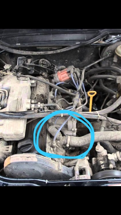

Bueno hoy me he puesto a desmontar esa pieza y a sacar como dos sensores los he limpiado bien con limpia contacto ya que tenia una capa de oxido por encima y al montarlo todo y dejarlo calentar ha subido hasta los 90 grados tendría que probarlo en carretera pero bueno. Respecto al manguito no no es el de mi coche es una foto de Internet que busque rápido para preguntar pero el mio esta mas o menos igual no exageradamente pero no se. Qué dices que produce eso? perdida de presión en la cámara? -

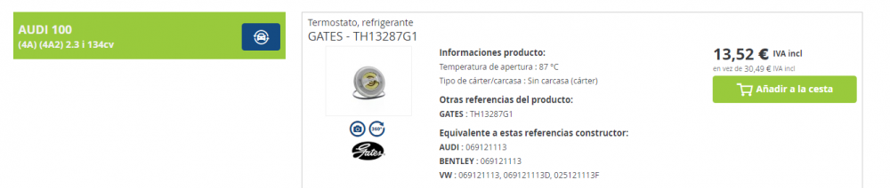

te adjunto fotos para ver si me podrías confirmar Urs4. Gracias de ante mano. (la captura es de oscaro entrando en termostato con el modelo 2.3e) -

Bueno pues llevo ya un tiempo dándome cuenta de que la aguja de la temperatura del refrigerante no esta donde solía estar esta por debajo de 90 entre 50 y 90. y leyendo en el foro lei que en el clima en el canal 49 estaba la temperatura del refrigerante entre y no marcaba nada, 0 únicamente y entre en el canal 51 que creo que era la temperatura del aceite y marcaba 50 grados y no se si es muy normal esto. Leyendo también he oído que pueden ser los sensores y el termostato pero mi problema es que no tengo ni idea de donde están. Y todo esto viene derivado a que llevo un tiempo dándome cuenta que tengo que repostar continuamente, que gasta más vamos. a ver que opináis vosotros. Saludos #STC -
