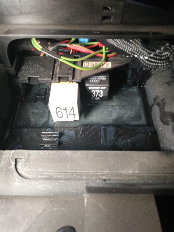

Buenas noches amigos del foro. Soy de participar poco pero consultar mucho y en ésta oportunidad recurro a ustedes para tratar de solucionar un problema surgido recientemente en mi A4 b7 que parece sencillo pero, no lo es. Hace pocos días dejo de funcionar las luces de la matrícula trasera. Compre las 2 lamparas fusibles y las cambie pensando que estaban quemadas. No, las mismas funcionaban perfectamente. Con un tester medí la tensión en el artefacto y me daba en uno 12,3v y en el otro 13,7v con el motor en marcha. Apague el motor y volví a medir...12,4v en uno, 5,5v en el otro. Apague todas las luces y volvi a medir...0v en uno, 12,3v en el otro. La verdad que estoy desorientado totalmente. Necesitaría si amablemente podría alguno aportarme el diagrama eléctrico para poder identificar el recorrido de los cable he identificar el problema dado que no le hice ninguna reparación, lo cual me desorienta. Muchas gracias amigos, un abrazo a todos.
