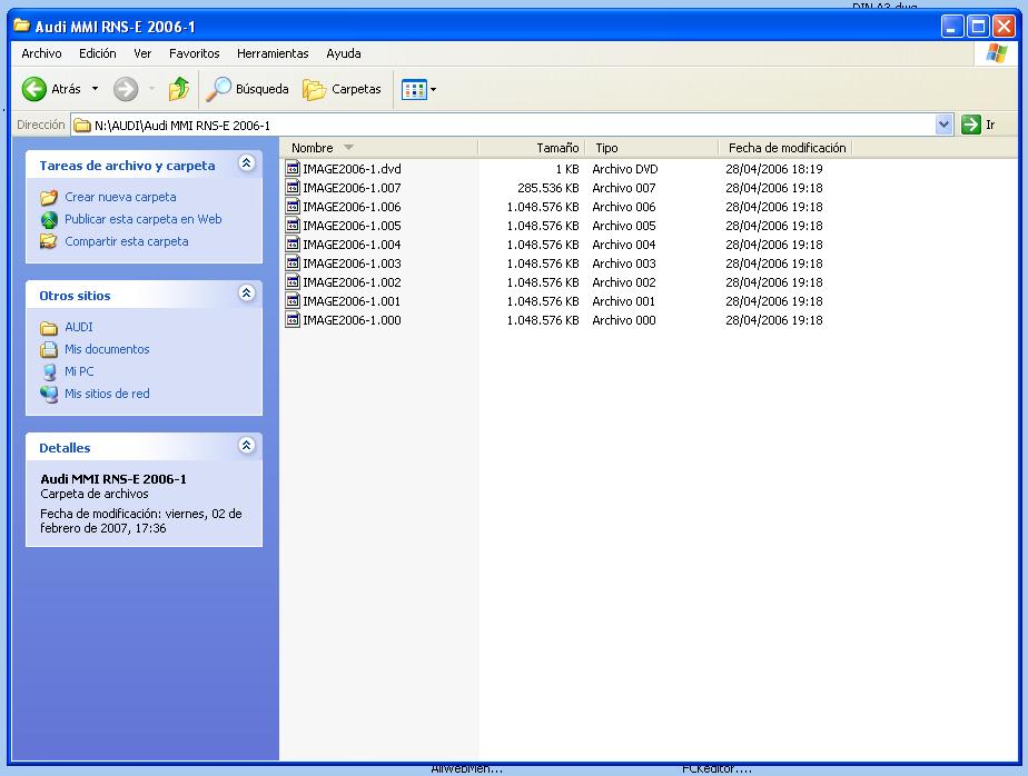

O yakee o raro, las versiones europeas, hasta donde llega mi corta ciencia, fueron 100 o 140, 110 y 150 son USA. Está mal grabado. Si estuviera bien no te lo reconocería como CD/DVD de actualización si no como DVD de navegación. Normalmente tarda 10-15 segundos en iniciar el proceso de actualización, si no lo hace es porque no le gusta el disco, nunca lo he probado, pero puede ser que si el navi está configurado para USA y metes un DVD europeo, no trague, por eso te digo que lo primero es revisar la codificación para ver que todo esté en su sitio, y luego si aun así no actualiza, en el canal 97 le metes un 1 y entonces tragará con el DVD que le metas. Eso aparentemente está ok, falta por ver si la imagen es buena. DVDs? Saludos Hola, pues asi esta claro que es el DVD. La imagen que he quemado tiene estos archivos. Me puedes confirmar si son correctos? Que hago, pruebo de grabalo a 1x o a 2.4x? Gracias por tu ayuda, zX81 Saludos!

Pues si, pone soft: 0110. Fecha de fabricacion 01/2006. Seguro que es yankee? Se lo compré a un tio de Madrid... De todas formas para mi que el DVD que he grabado no funciona, porque cuando le doy a 'NAV' me dice que introduza el DVD de navegación. Aunque cuando meto el DVD en la pantalla si que me lee el label del DVD 'Actualiz. software CD/DVD 0460' pero no hace nada de nada lo he dejado mas de media hora y se queda igual. Puede ser que este mal grabado el DVD? lo hice con la Pioneer 111D, firm. 1.23 y Clonecd a 4x. el DVD Verbatim DVD+R DL. Al lector le he metido CD's con MP3 y DVD's y los lee bien. O sea que en principio descarto que sea un error de lectura. No sé, miraré de conseguir alguna copia original y saldré de dudas. Me estiraria hasta casa de algun forero que se ofreciera para probarlo con el original (Julito: muchas gracias por tu interés, yo soy de Tarragona) pero aún no lo tengo montado en el coche (me podria subir con la fuente de alimentacion y enchufarlo), lo tengo probando en casa hasta que consiga actualizarlo. Gracias a todos. Saludos!

Hola, compré un RNS-E con la versión de Soft:0110 y Hard:H72, (en Tarjeta no pone nada, que es eso de la tarjeta?). el tema es que venia sin DVD de navegacion y me bajé la version 2006_1 y la he quemado con la pioneer y todo el rollo. Cuando meto el DVD en el navi lo lee y pone 'Actualiz. software CD/DVD 0460' pero el navegador no hace nada y si me voy a NAV me dice 'Introduza DVD de navegacion'. Se tiene que hacer algo para que actualize o lo deberia hacer el solito. Haber si me ayudais... que estoy tirao... Gracias.
