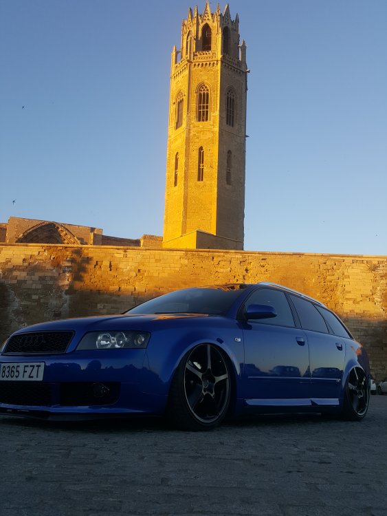

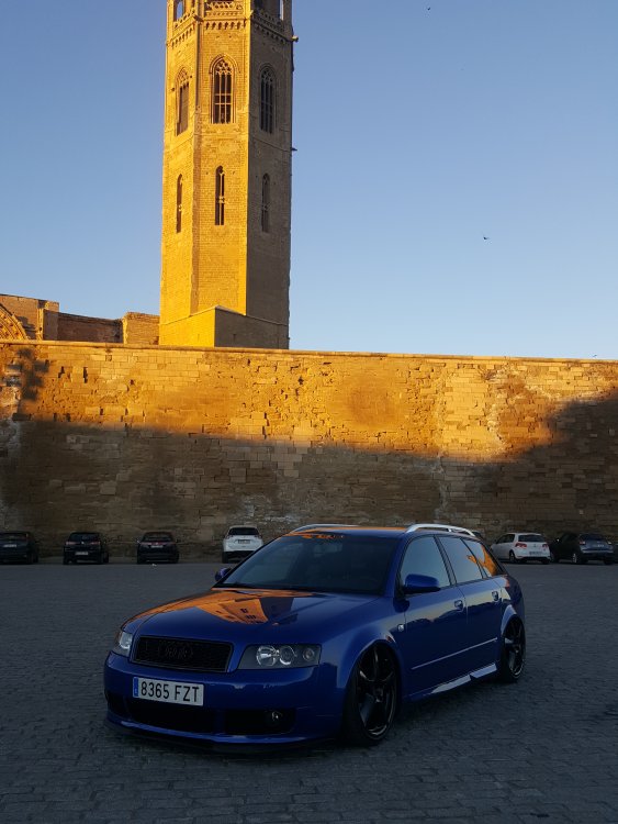

Sorry por tantas fotos.... Ahora despues de tantas horas y sufrimiento ya va tocando a ratitos disfrutar de el!!! Faltan pintar llantas y logos y ya estara decente por fuera !!! Opiniones chicos???? -
Te va a costar venderla... Ya que hay empresas que 1500 te las dan reconstruidas y con garantia... Suerte

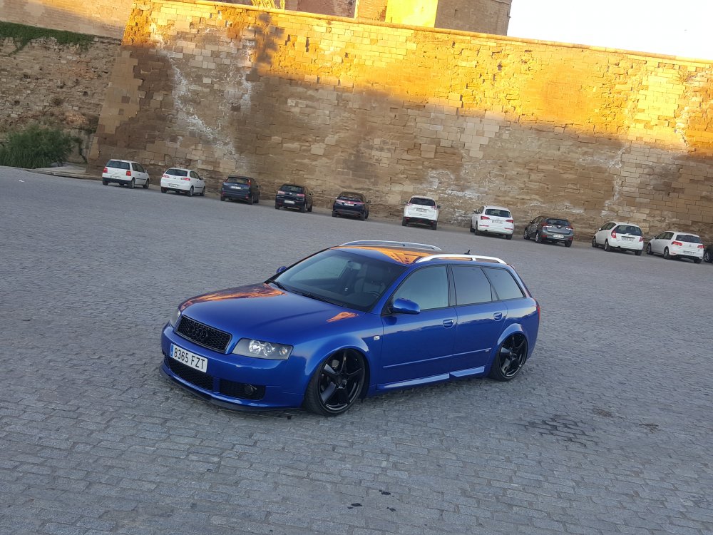

Bueno.. Pos continuamos. Hoy toca instalacion del controlador para usar la suspension neumatica desde movil y desde pantalla del coche. La verdad que impresiona... Ahora lo siguiente sera poner 215 delante ya que apoya el neumatico y no hace que pueda bajar mas... Lunes que viene entra a taller a pintar llantas y repasar 1 par de cositas. Sobre la conduccion... Brutal parece que sea de serie... ni rebota ni es dura ni nada. Normal... eso si tampoco se mueve tipo barca.. osea amortigua bien y es MUY COMODA. un gran acierto! -

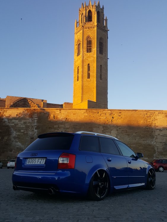

Buenooo ya lo tengo.... opiniones... Brutal.. Conduccion como de serie... un pelim mas dura si pillas un agujero pero conduccion de serie( sline). Mañana empezamos ya a modificar cosas!!!! Adjunto alguna foto rapida!! -

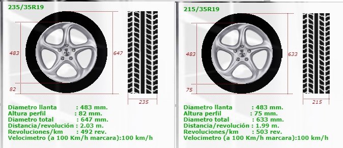

Correcto jaume!!!! Tal como indica la foto llevare 35 de neumatico de perfil pero de la llanta al suelo habran 7 mm menos de goma!!! Es algo que aprendi hace poco y lo desconocia! -

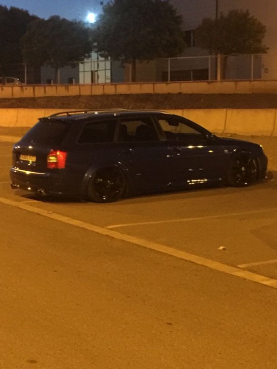

Ultima cosa hecha al 4aros... Montar suspension neumatica Y continuamos -

Romulo si varia si!! No vario la medida del perfil, pero poniendo menos goma la altura respecto el suelo a la llanta (de goma) es menor!! por lo tanto se vera menos perfil aunque sea 35 igual! -

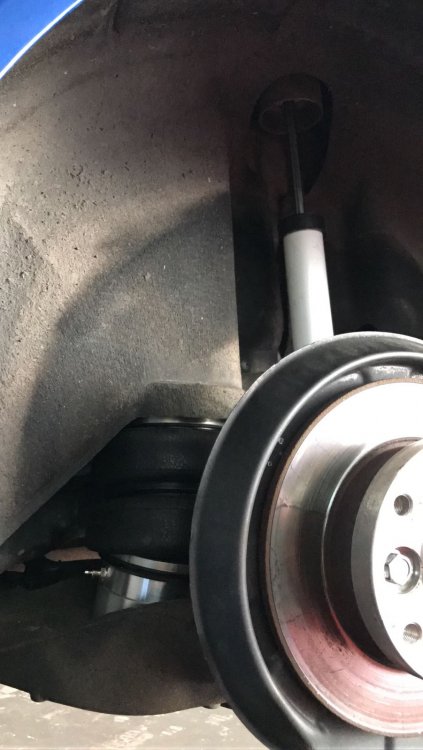

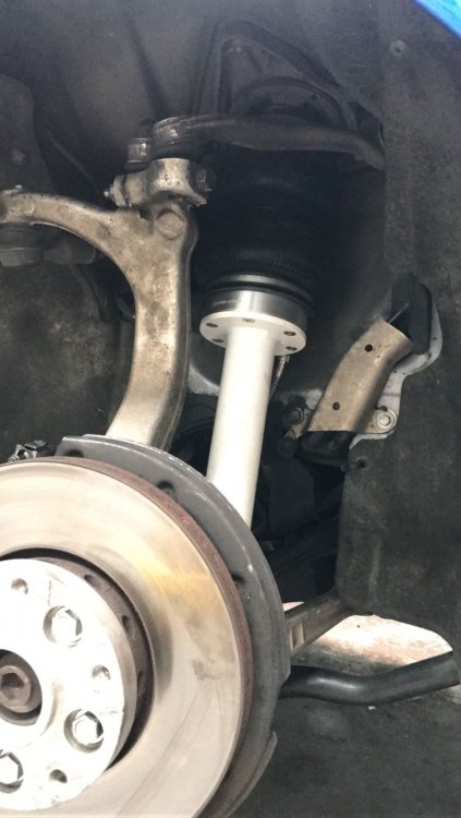

Buenas noches!!! Bueno Suspension neumatica instalada!!! Los controles van en el cenicero..( no soy fumador) pero tengo que ponermelo a mi gusto con 2 relojitos pequeños de presion de los 2 ejes , ya que ahora me lo han dejado suelto uno de 52mm (lo pedi yo que lo dejaran suelto) porque la siguiente semana ya me liare a dejarlo bien y a instalar el controlador para usarlo desde el movil jejeje Ahi mando los 2 videos que ma enviado. Tambien decir que debe bajar 1 pelin mas 1 o 2 cm ya que apoyan en las gomas.... y hay que pasar de 235 35 19 a 215 35 19!!!, menos goma, menos perfil y mas bajo tanto por la goma como por la carroceria que no apoyara a las ruedas. Perdonad la calidad... pero es lo que me han enviado jejeje! Y dia 13 entra a taller.... Opiniones color llantas? negras.... hyperblack... Antarcita?.... -
