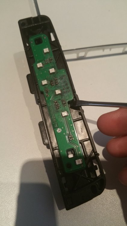

Es todo eso que me lo estoy estudiando... La verdad que el coche ahora mismo funciona igual sin la placa conectada.... las luces marcha atras se encienden igual... pero tengo una idea por la cabeza pero necesito algo de luz... Me marca fallo ( pero ya de antes la centralita del cambio ta jodida y tengo ke llevarla a que me la arreglen) por lo tanto no se si en estado normal me marcaria fallo o no... Pero hay 2 imanes justo debajo que al mover la palanka tambien se desplazan por debajo la placa esta de la foto... no se si hace algo o simplemente es para marcarle donde esta y por lo tanto encenderse las luces de las letras... Vamos que es interesante jejeje
Hola compañeros... Alguien sabe a ciencia cierta si sacando esta placa de debajo del selector de marchas da fallo el fis??? Realmente esta placa solo sirve para encender las lucecitas??? Ya que debajo de ella hay 2 inmanes... es posible ke hagan algo a la placa pasando por encima quien me ayuda a averiguarlo?

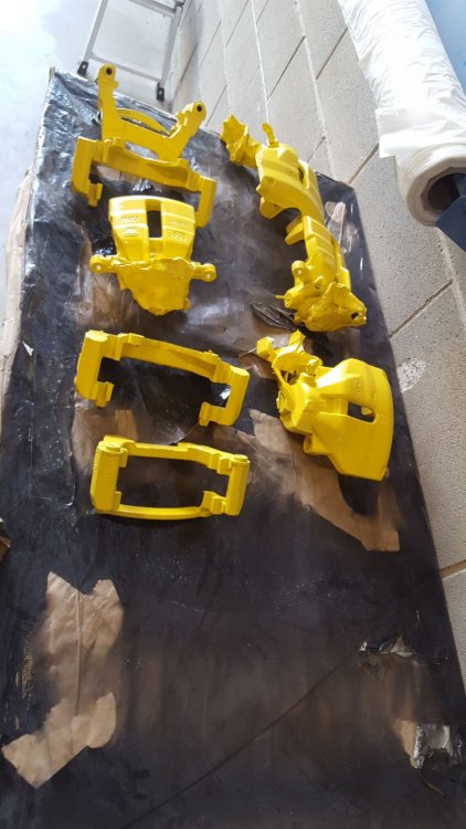

Buenas. Pues uno mas que se ha animado a cambiar cositas... Audi a4 b6 1.9 tdi Delante 288 Detras 245 He puesto delante frenada completa a4 b7 2.0 tdi portapinzas pinzas pastillas y discos ( los diskos pesan mucho menos que los que llevava yo de 288) y todo perfecto Detras he puesto de 245 a 300 de frenada de a4 s4 . Soporte pinzas pinzas pastillas y discos y el freno de mano he tenido que darle recorrido ya que debajo el coche hace como una S ( llega de sobras). Gracias a este post todo perfecto -

Bueno ahora tengo un tiempecito.... Pues esta semana se ha concentrado todo a final de semana a ultima hora para variar.... Recibi el selector del b8.... y he comprado ahora el pomo perforado del rs6 original y el pomo del b8... a ver cual me gusta mas. Referente a tema luces y placas del selector... lleva 2 imanes debajo de la placa del selector y me imagino que haran algo al mover la palanca( ya hare fotos y os lo pondre)... por lo tanto he decidido coger mi placa...sacarla y llevarla a alguien para que me suelde unos leds conectados a la placa y poderlos rehubicar al muevo selector del coche y asi no afectar nada electronicamente del cambio multitronic Mas adelante fotos del proceso Frenada delantera audi b7 2.0 tdi Frenada trasera audi b6 s4 Paso de delante de 288 a 312mm Paso de atras de 245 a 300mm Sustitucion de liquido de frenos tambien Primeras impresiones... Purgamos el circuito con maquina y noto que el pedal se hunde en exceso... si pulso 2 o 3 veces se pone duro y si pulso mas veces rapido y sin hacer fuerza se pone muy duro... pero si necesito frenar rapido apreto y frena... y mucho!!!! Las pastillas que colocque son muevas los discos no( tendran que amoldarse todo ya que actualmente despues de 200km no esta todo el disco liso de que toquen las pastillas pero si....frena de c*** ahora jejeje. Aqui una foto del material a montar Para sacar los portapinzas traseros llevan 2 tornillos allen... el coche al aer aleman y al llevar 12 años ahi metidos y la sal... estaba soldado.. Nunca habiamos visto algo asi... no podimos hacer mucha fuerza ya que se jodian los tornillos..solucion??? Calentar con un soplete .... y despues de unos 5 minutos calentando se aflojaron.... Hubo un tornillo allen que no hubo manera.... solucion? Soldar una cabeza de tuerca al tornillo y aflojarlo mejor con una buena llave que no con una allen Aqui una foto para que os hagais una idea de como estava... Imaginaos que una vez liberadoa los discos... picando por detras con 1 maza grande ni salian... se pico fuerte mas de 10 veces hasta que salieron... Ya que estabamos aprovechamos cambiamos 2 bujes traseros ya que uno empezo a hacer ruido y aprovechamos a cambiarlo... aqui el viejo Aqui una foto de la diferencia parte trasera. Otra para ver la diferencia: Aqui una foto lateral ya cambiado todo Pueden parecer pequeños pero no... no lo son jejeje Foto de los latiguillos metalicos vs serie Diferencia entre portapinzas y pastillas traseros Y bueno como todo no podia ir perfecto al hacer la parte de alante me encuentro la goma completamente rota (fuelle palier) y eso que se montonla suspension tan solo 1000km antes!!! Corre para la tienda de recambios y compra otra... La nuevas No sirven universales porque tiene esa forma hexagonal... cortamos la del interior y ya decidimos cambiar las 2 porque noqueria sacar el palier por si salia la valvulina... cambiamos las 2 y listo. Foto a media tarde despues de comer rapido (piso de arriba) comer y bajar de nuevo al taller. Es un gozo que tus padres vivan encima de su taller jajaja Tambien llego la pantalla octacore... simplemente una pasada tal como va. La pantalla no estava encajada ya que tenia que desmontarla luego de nuevo. Bueno y las colas de escape akra ya las puse pero no hice fotos... estaba muy cansado ya jejeje. El siguiente mes mas y mejor ( instalacion todo interior rs4) puertas asientos delanteros y traseros). Saludosssss cualquier duda no dudeis en consultarme -

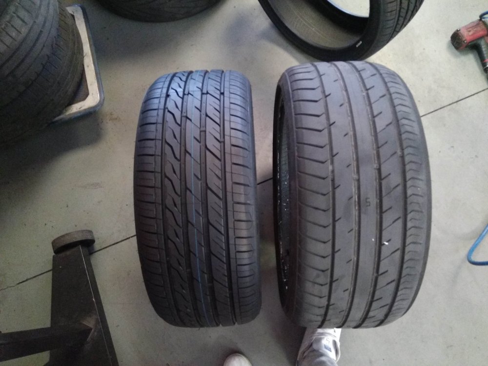

Buenas noches. Bueno ya hemos recogido las pinzas y cambiado las gomas... De 2435-35-19 a 215-35-19 pero ha bajado el perfil y se ve menos goma.... Pero no es suficiente para mi jajaja Continuamosss. -

Foto de ultima hora de las pinzas de frenado. Foto directa del pintor. La semana que viene a montarlo todo!!!! -

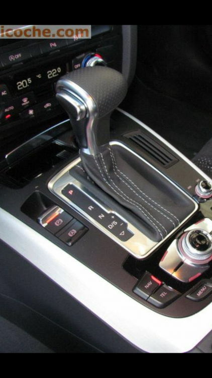

Hola compañeros. Alguien sabe donde comprar este pomo pero perforado???? Igual que el de la foto? En aliexpress lo he encontrado liso y he hablado con los mismos xinos y no lo tienen perforado... He mirado ebay y tampoco.. Alguien sabe referencia o donde encontrarlo? Mil gracias

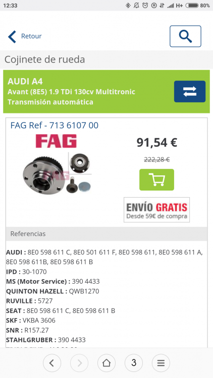

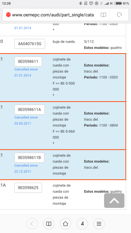

Bueno. Seguimos con las compras.... Compra de 2 cojinetes SFK + Buje para mi a4. Como comprarlo correctamente (info merci a carlius). Pues ingresais en la web www.oemepc.com y seleccionais audi y buscais vuestro modelo y la pieza en cuestion... Y buscais vuestro modelo... En este caso traccion delantera no sale motor... Y ahi teneis la referencia original de la pieza. Luego buscais la pieza en oscaro y en detalles os pondra Audi y la referencia compatibles. Si coincide esa es!!! He llamado a audi y me han confirmado misma referencia y llamando a oscaro.es para pedir dando bastidor me han dicho la misma!!!! Pues los 2 bujes completos con cojinete 184€ envio Dhl 2-4 dias. Semana que viene hay trabajito.... Cada dia se aprende algo nuevo y me gusta compartirlo para que otros tambien lo sepan!!! Saludos!!!! -
