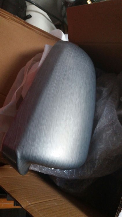

Buenos dias ... Seguimos con alguna compra pero ya bajando el nivel de compras por el tema de mujer jajajaja He comprado unos retrovisores( Carcasas) hechos por hidroimpresion en aluminio cepillado... Como todo el interior. Ya veremos como quedan una vez puestos y sino... FOR SALE!! -
