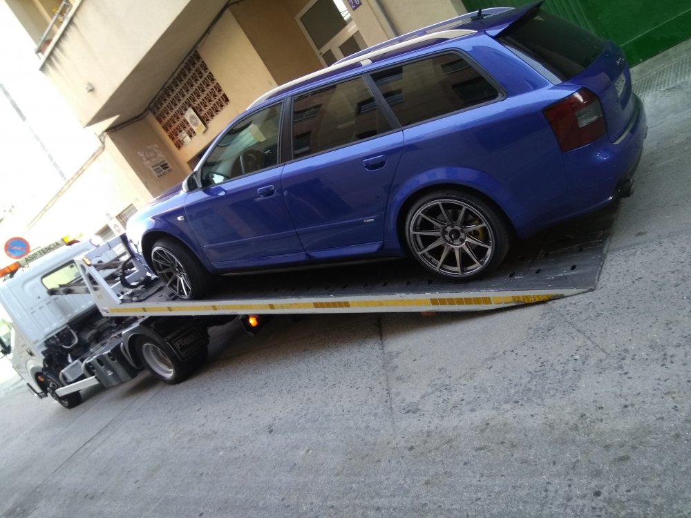

Bueno tema solucionado. Pedir llave a la audi 109€( Espadin + chip) Ir a buscar la llave Desbloquear y cargarlo a la grua Llevarlo a la audi Que codifiquen la llave (41€) Y a circular. Por aqui lo dejo por si le pasa a alguien el unico procedimiento si pierdes todas las llaves.... Hay sitios que te sacan la llave del bombin y eso... Pero no he querido jugarmela... A lo seguro ;-)

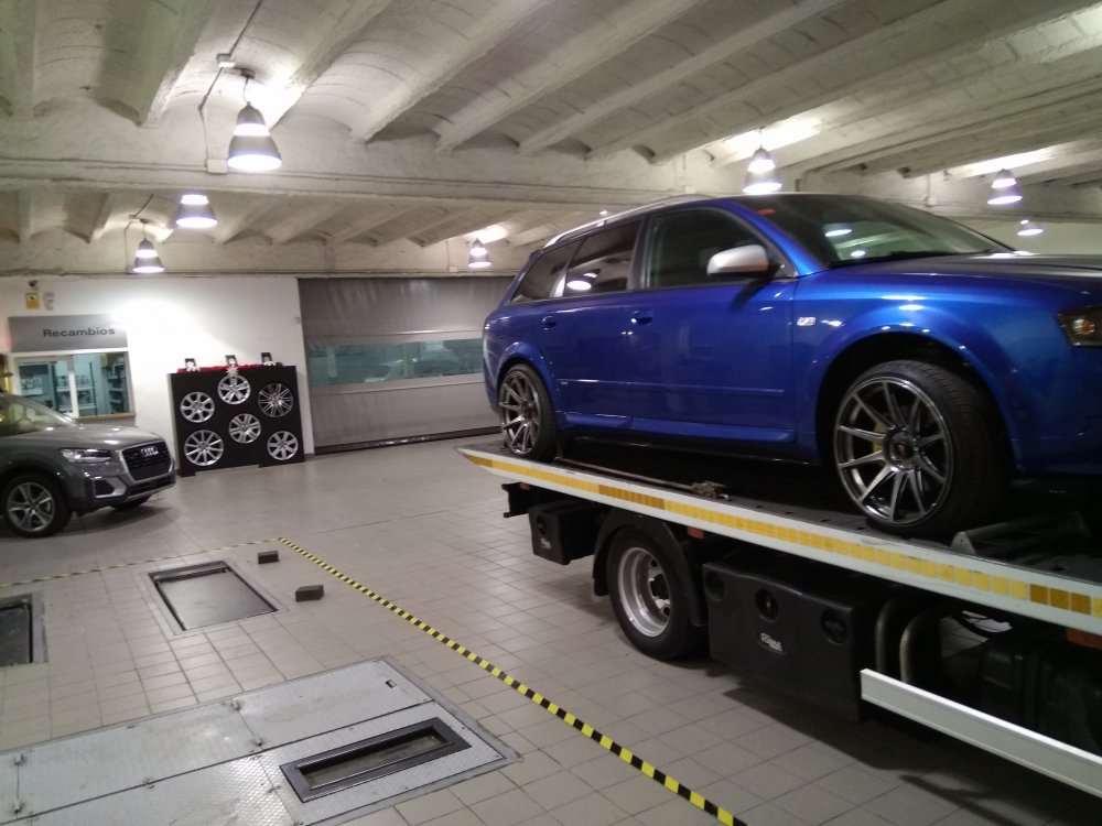

Bueno señores. Ya llego la llave. Ya lo pude abrir y subirlo a la grua y para la audi. Llave (espadin +transponder) 104€ Codificarlo en la audi 41.43€ Ya esta en el garaje de nuevo. Este fin de semana pues tocara hacerle cositas.... Cambiare atf del cambio de nuevo Brazos delanteros inferiores posteriores Palier completo izquierdo sfk Cambiar centralita confort Y algo mas le haremos ;-) Comp cambia cuando esta en concesionario y eso que lleva 1 mes sin limpiarlo ni nada!!! Si entrara y lo viera ahi volveria a comprarlo sin duda !!!!! -

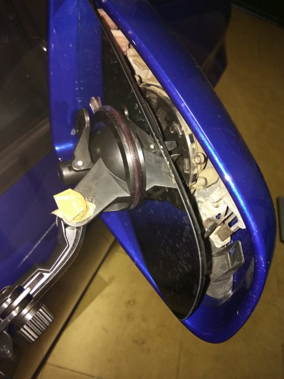

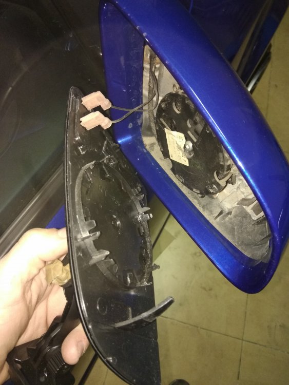

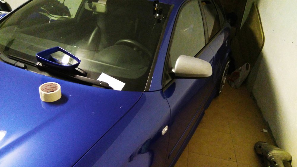

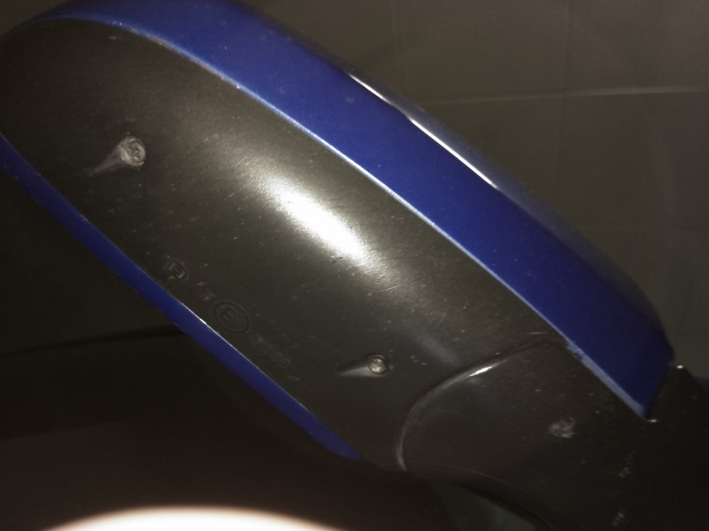

Bueno... He comprado un kit de llaves en ebay en muy buen estado casi nuevo por 25€ ( 2 llaves) la de plastico pin etc... Y 2 espadines nuevos. Tambien he pedido la llave nueva a Audi en 7 dias vendra... Y luegl habra que llevar el coche ahi para que lo codifiquen... Vaya follon. Bueno he aprovechado a cambiar las carcasas de retrovisores en hydroimpresion tipo aluminio cepillado... Facil y para toda la familia. Como? Tornavis estrella Ventosa GPS. 1 Usamos la ventosa para pegar al cristal.... Estiramos sin miedo y saldrá. 2 A la parte inferior hay 2 tornillitos estrella... Los sacamos 3. Ahora simplemente tiramos de la carcasa hacia arriba y Listo 4. Mismo procedimiento pero al reves para montaje. Tengo muchas cosas que montar pero sin las llaves y sin poder abrir las puertas delanteras.... ;-( -

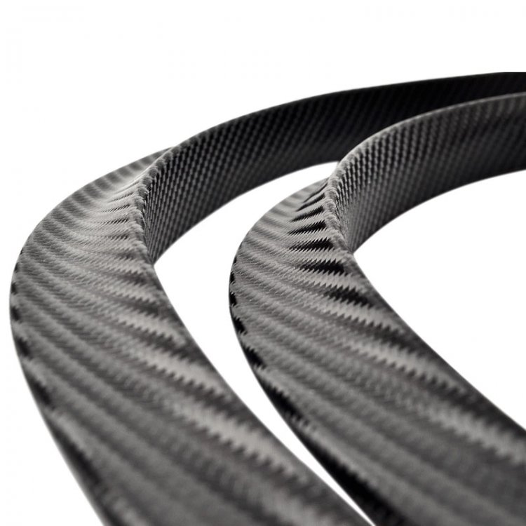

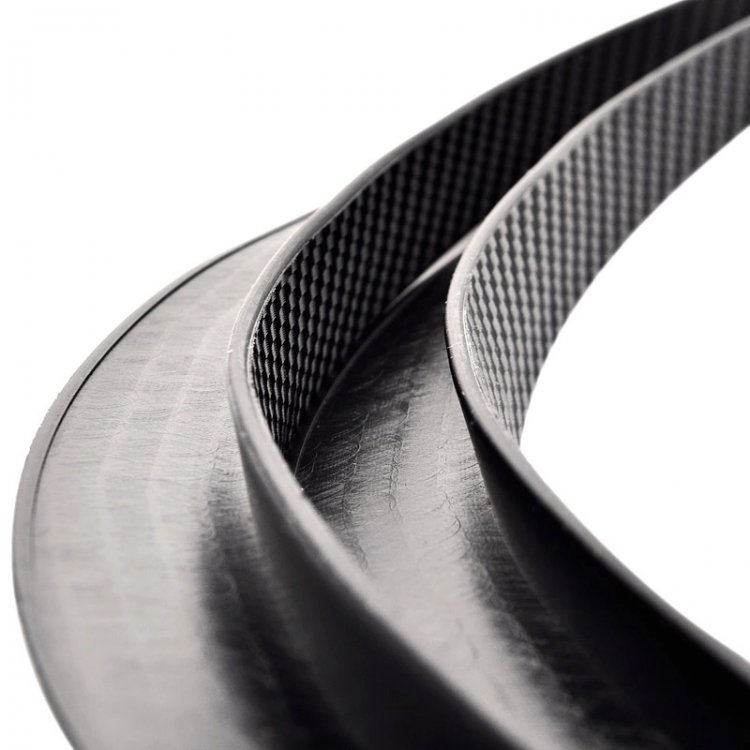

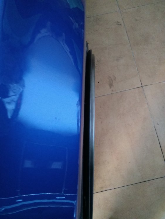

Bueno... Pues continuamos con los problemas que no son pocos... He pedido precio a la audi... Con descuento y todo 180€. Ya colgare referencias etc cuando lo tenga todo. Luego tocara grua y llevarlo al taller para que lo codifiquen. Ayer ya me llego la centralita confort ya que la mia fallava mucho las ventanillas delanteras... Unos dias de relax sin llaves ni nada... Jejeje y cuando llegen tocarme liarme a saco. Tambien he comprado un kit de aletines ya que es imposible pasarlas cuando te salen 3 cm de la carroceria (las llantas) jajaja asi homologare las llantas y metere los aletines que tambieb los homologaré... ( Seran provisionales SOLO PARA PASAR ITV). Y yo que pensava que habia acabado.... -

Bueno señores... Pues no se que he hecho con la llave que tenia...por dejadez... Ha pasado lo que tenia que pasar.. LA HE PERDIDO.. Soluciones? Consejos?... He llamado a audi unos 180€ la llave completa con espadin y todo... Pero problema.... Para codificar tengo que llevar el coche... Osea procedimiento... Ir a audi pagar llave.. Esperar 7-10 dias Ir a recoger la llave.. Ir a mi garaje y sacarlo Llamar a grua y llevarlo a audi Pagar 30€ que la codifiquen con el coche Y pa casa.... Algun sistema o algo para acortat tanto follon? No tengo ninguna llave ni de plastico ni nada. Gracias
