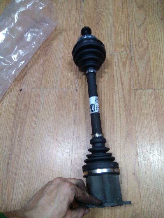

Como detalle que se me olvidava.... Una vez puesto el nuevo cogiendo el palier y mirando si tenia movimiento... Para fuera y para dentro el movimiento era 0 (osea empujar hacia rueda y hacia caja cambios) En cambio el de la izquierda ( viejo) se moveria unos 3-4mm... Puede ser eso!!!! Que impotencia tener un problema y no saber que es !!!! Por otra parte todo lo que voy cambiando lr va a sentar bien ( ayer mismo ya note la dirrecion mas fina sin crujidos y tal. -

En cuanto llegen los brazos y palier probaremos a ver levantandolo y acelerando si tiembla o no o si se ve algo desde abajo... Ya para asegurar todo lo que es transmision y brazos nuevo... Y veamos..!!! Estos coches llevan por el camino de la amargura!!! Hola compañero. Pues lo de los frenos ya lo hablaremos primero quiero dejar esto arreglao de las vibraciones... El multitronic no tiene convertidor de par... Pero no se mirare por ai acaso que no haya bajado el nivel de atf o algo...es raro . A ver si con palieres y brazos delanteros inferiores traseros que estan rebentaos ...si cambiandolos mejora... Gracias! El palier que falta esta en camino probaremos y deseo que sea eso... Los rodamientos cambie los traseros pero vamos que solo lo hace al acelerar si dejo de acelerar o punto muerto va fino fino fino -

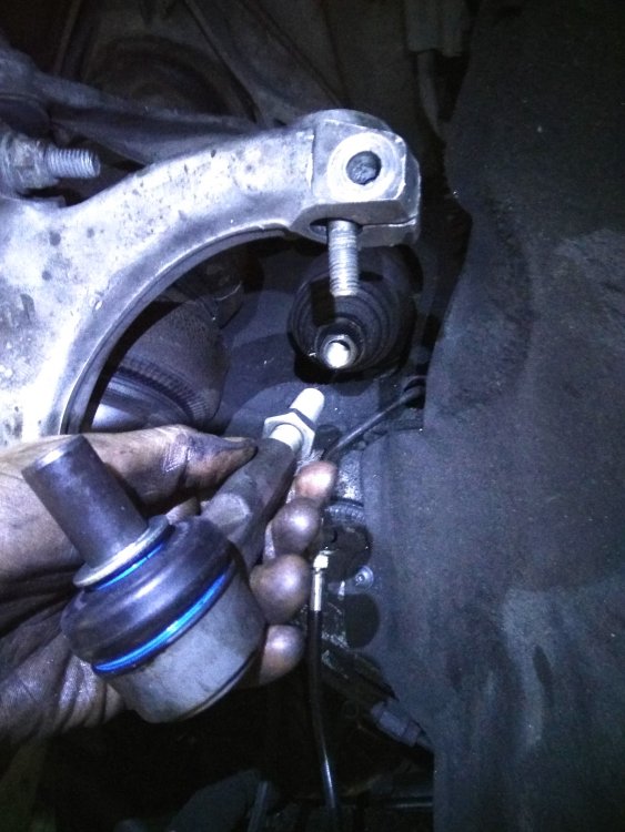

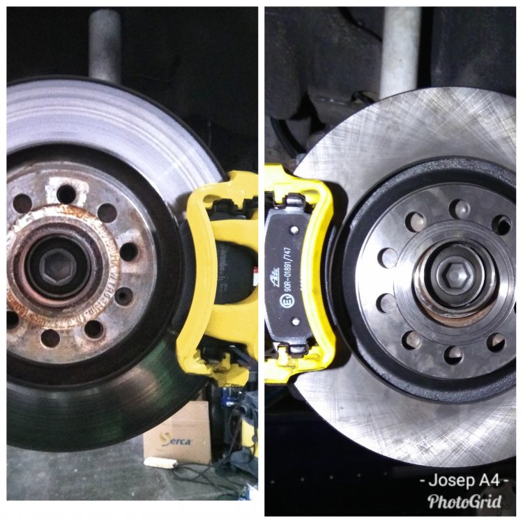

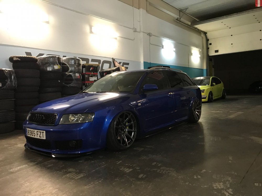

Bueno vaya domingooo... Al fin en casa.... Cambios realizados hoy: Pastillas Ate y discos (300mm) Cambio de Brazos Meyhle HD Cambio Rotulas HD Cambio tubos de vacio Palier Izquierdo SFK Me falta por llegar palier izquierdo Y hoy he comprado los brazos delanteros inferiores traseros ya que al aflojar todo para sacar palier he visto que el silentblock tenia un juego bastante grande (moviendo ma mangueta). A todo esto sigue persistiendo un temblor al acelerar .... Sera el otro palier?... O estos brazos que estan cascados?... A la espera de que llege porque me tiene preocupado ya que es un temblor fuerte ( tanto en recto como en curva constante). Tacos motores son nuevos( por si alguien no ha seguido el hilo). Cambiando los discos y pastillas he notado que ha mejorado la frenada algo respecto a las brembo... Pero sigue sin frenar como deberia... Que no sea bomba tandem o servofreno que este mal ;-(... Seguimos liado con el... Para variar!!!! ( Pero lo que disfruto. Y aprendo no lo sabe nadir) jajaja La controladora digital de la suspension la he empezao pero me faltavan cositas( racors) lo dejaremos para miercoles...jueves. Adjunto alguna imagen rapida... Continuaremos!!!!! -

Buenoo ya veremos... En foto todo se ve como raro... Pero en realidad...MOLA MIL. Bueno a la espera de que llegen separadores... Las veo muy adentro jajaja Foto rapida mientras comprava la mujer ( yo vigilante al coche) -

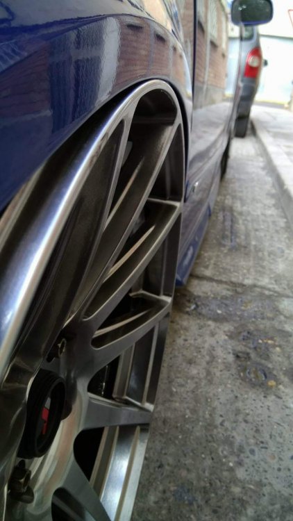

Hola compañeros!!! La verdad que buena idea la tuya... Tema de las barras no se aun que hacer.... Vi un azul como el mio con barras en negro y quedava bien la verdad... Ahors tengo que ir ajustando detalles...pero os puedo asegurar que en realidad imprrsiona mucho mas... Ya que tienen una concaveidad impresionante... Estas son definitivas a menos de que la policia me oblige... Ya que en cualquier momento me pueden multar porque sobresalen de la carroceria...y mucho... Jejejeje pero el efecto cuando lo ves... Asusta tan tan gordo !!!. En 2 diaa pillo vacaciones y empiezo montaje de piezas y detalles!!!! Gracias a todos por vuestros comentarioa y sugerencias!!!! -

Hola compis.. Estoy enamorado ... Eso si me pide un separador ( en camino) de 0.5cm a 1 cm para la parte delantera... Tambien me pide modificar los amortiguadores para que baje 1 cm mas de delante... A ver que opinais? -

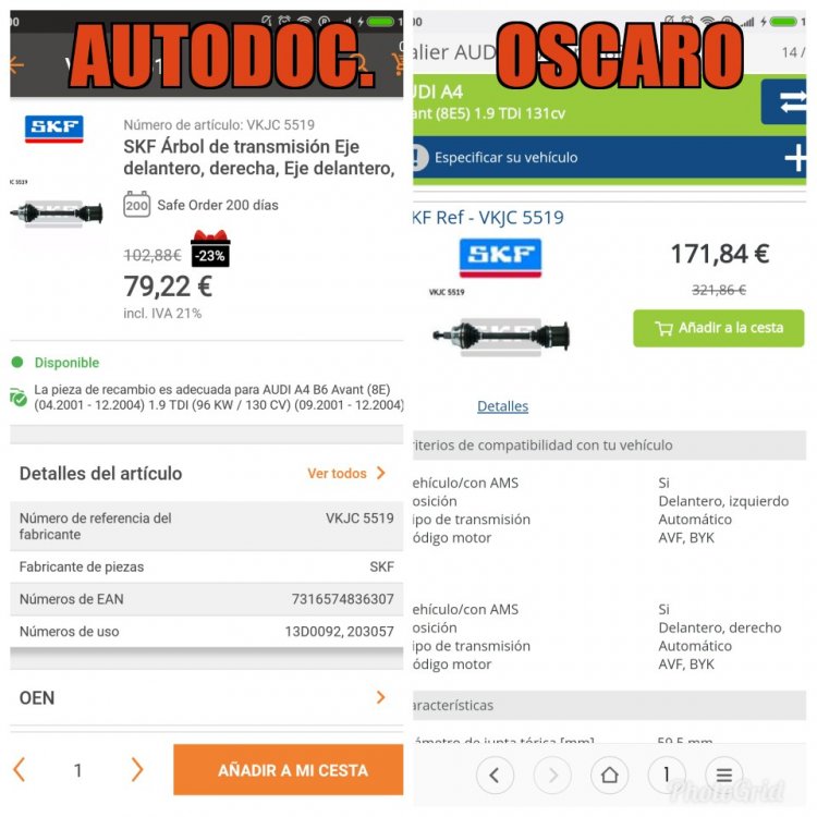

Seguimos comprando cosas.... Ya puestos a comprar brazos rotulas etc de meyhle hd.... Aprovechamos y compramos tambien palieres enteros marca SFK ya que alguna vibracion hay al acelerar... Asi descartamos... Aparte lo agradeceran ( la neumatica hace sufrir mucho todaa esas partes.. Adjunto una imagen para que compareis precios... -
