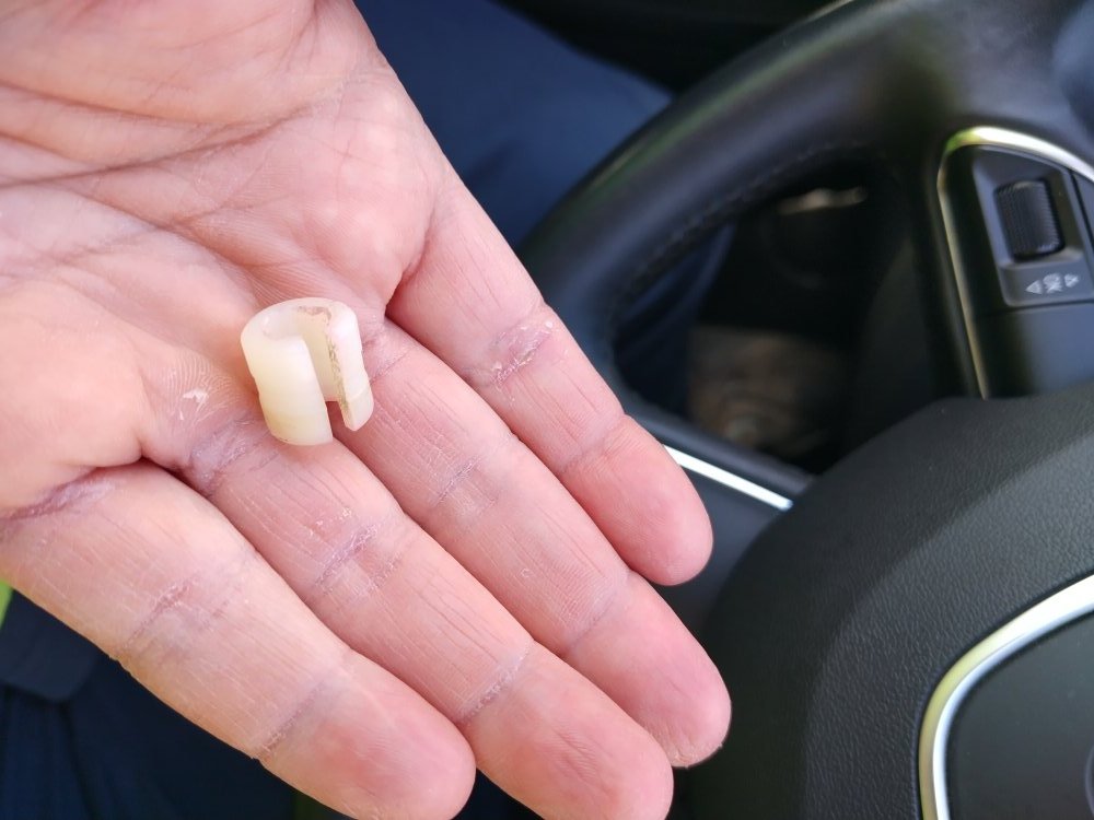

Buenos días. Al abrir capó encontré esta pieza cerca de la bisagra. Alguno sabe que es y donde va? Hace poco me cambiaron kit distribución y no se si pudiera ser algo olvidaron colocar??? De momento he visto no pusieron todas las grapas de plástico en el frontal. Solo las 2 centrales...y líquido refrigerante 1 dedo por encima del máximo... Después de 1000€ por cambio kit completo (bomba agua, rodillos, correa auxiliar etc) me da un poco de yuyu estos detallitos no queden perfectos. No ya por el detalle en si, que son poca cosa, sino porque ya me crea inseguridad. Si estás cositas que soy capaz de ver, que no habrán más otras cosas podrián estar mal y yo no pueda percatarme...???

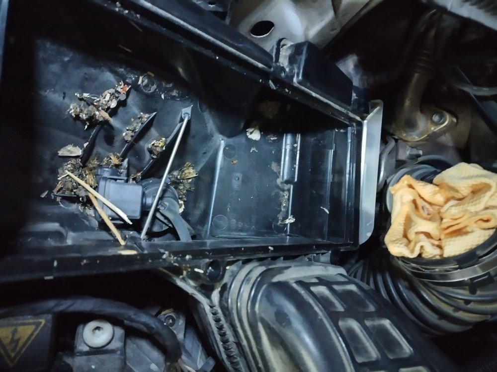

Tuve un momento para poder mirar. El filtro estaba cambiado (pensaba no lo habian cambiado al no ver rastros de haber manipulado...no pasan ni un trapito...). Pero la m**** acumulada era bestial...el desague del fondo totalmente taponado. Supongo que no se limpio nunca en 150.000km. Le tuve que meter una llave allen larga para destaponar...Un aspirador a mano muy recomendable. Yo en garaje comunitario no puedo conectar nada. Tuve que limpiar con paciencia y un trapo...
