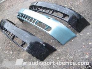

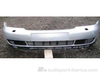

Paragolpes con lavafaros INTERESA a alguien???
JuanK_A64F responde a JuanK_A64F de discusión en Audi A4 B5 (1995-2001)
Visita Página Web El mio es como el Plateado del centro, los embellecedores de lo lavafaros estanintregrados en el paragolpes y a rasssssssssssss. -
