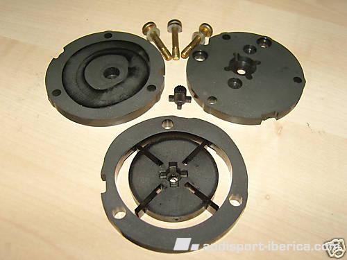

llevas el mismo que yo, te aconsejo que vayas a un desguace, compres uno exacto por fuera al que tu tenga, supongo y seguro que si es, es de 3 conectores, lo desmontes le desoldas la placa que lleva y le pones la tuya. te quitas de historias que como no ajustes bien las aspas, no hace el vacio. la bomba en un desguace te puede salir por menos de 100€. -

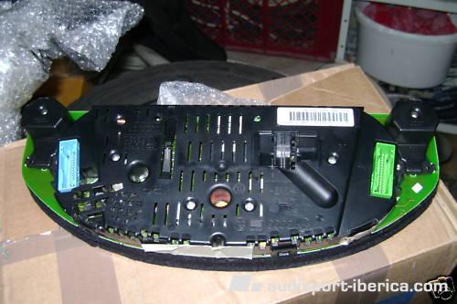

Te corrijo, por lo menos el mio, el coche cierra pero no destellean los intermitentes al estar alguna puerta abierta. En el cuadro tiene cable de entrada para el capó y el capó el sensor, pero creo que no esta activado en la centralita del cuadro y tampoco se puede adaptar con VAG-COM. UN SALUDO AAAAAAAAAAAAAAAADIOS interesante, alguien save como??? no sera con VAS? -

se me olvidaba, en el anuncio pone que tiene 25 unidades y son usados............. -

El mio también es modelo restyling final por numero de chasis, con alarma y ya puse mi experiencia. Creo que a la conclusión que llegamos con todos los aportes es clara. En FIS no marca nada pero sirve para la alarma y vete tu a saber si para algo más. Pero: ¿por qué lleva esos conectores el FIS? será que el inmo esté comunicado con la alarma y detecte que todas las puertas estén bien cerradas antes de activarse? salu2 es una opcion, el mio es Restylin del 99 no llavo alarma y esta cableado... un marron y blanco marron.... ya digo que he pinchado del cuadro el hilo y lo he llevado a masa y a + y no marca nada, será lo que dices, es una opcion... haber si puedo mirar algo por el elsawin. -

como ya he dicho por hay he puesto el cable del capo del FIS a masa y a + y no marca nada el capo.... -

esta cableado en el cuadro de serie y en la pinza del capo hay un interruptor con 2 cables, que es eso, sera el capó? de todas formas e pinchado ese cable lo llevo a masa y no me dice nada el FIS, y lo llevo a + y tampoco me dice nada.... que raro ALGUIEN SABE ALGO MAS???????????????? SALU2 _SPaRK_ PD: no puedo parar, tengo el mono, aunque estoy disistiendo....... tengo que pasar hilos del tempomat por pasamuros y no encuentro donde estan... -

Buenas como estoy trasteando todo el B5, ya veis mis post................... el el cuadro hay un cable, en el conector verde que es para el capó (avisa si esta abierto) ese cable lo he puesto a masa y a positivo y no dice nada en el FIS pero esta conectado, Ha alguien le funciona?? he mirado en la cerradura del capó hay 2 cables, para que son??? JEJEJEJE Yo i mis inventos...
