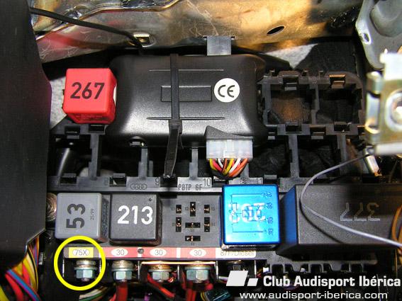

Ahora reflexionando, para mi no veo correcto conectar los espejos en el 75X, siempre va a estar consumiendo los espejos, pues los voy a conectar a la luenta termica y los controlo yo. SALU2

El 75X esta debajo del volante, donde los RELÉS..., conectando ahí, solo pasa corriente +12v cuando está el contacto dado. Cualquier cable que sea AMARILLO con borde fino negro es 75X

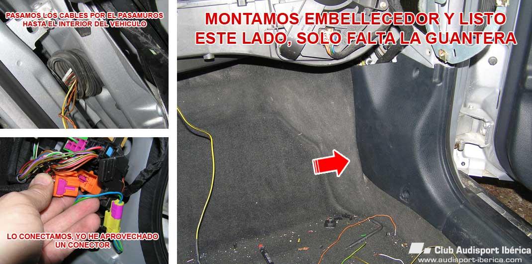

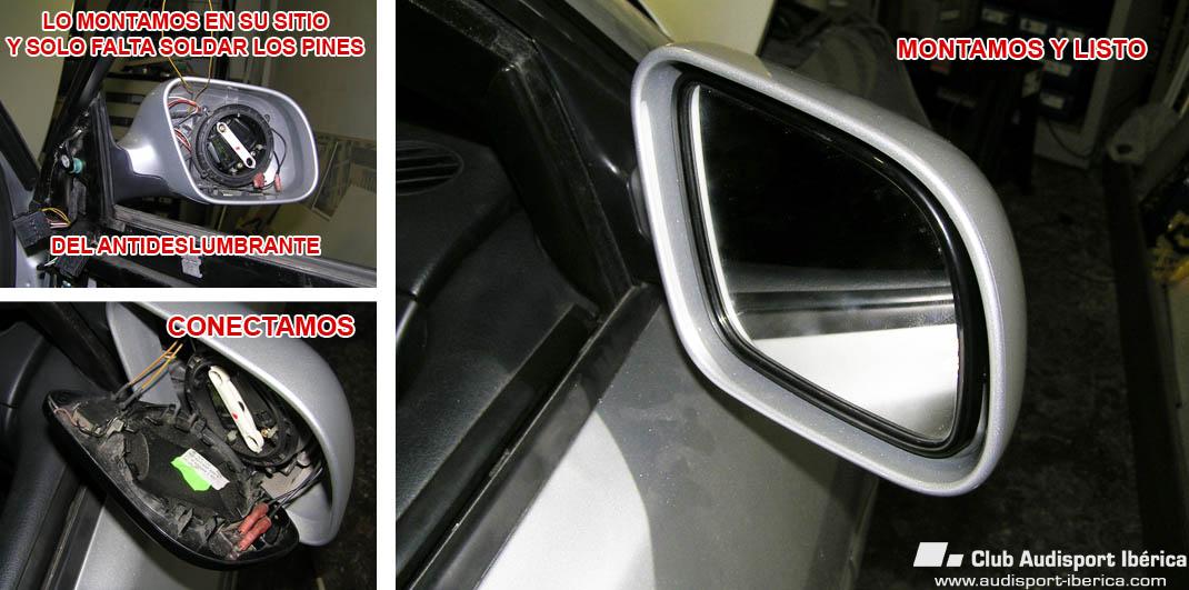

Pasamos los cables por el pasamuros hasta el interior del habitaculo y hacemos la conexiones pertinentes y ponemos su embellecedor y listo, ya solo falta la guantera.

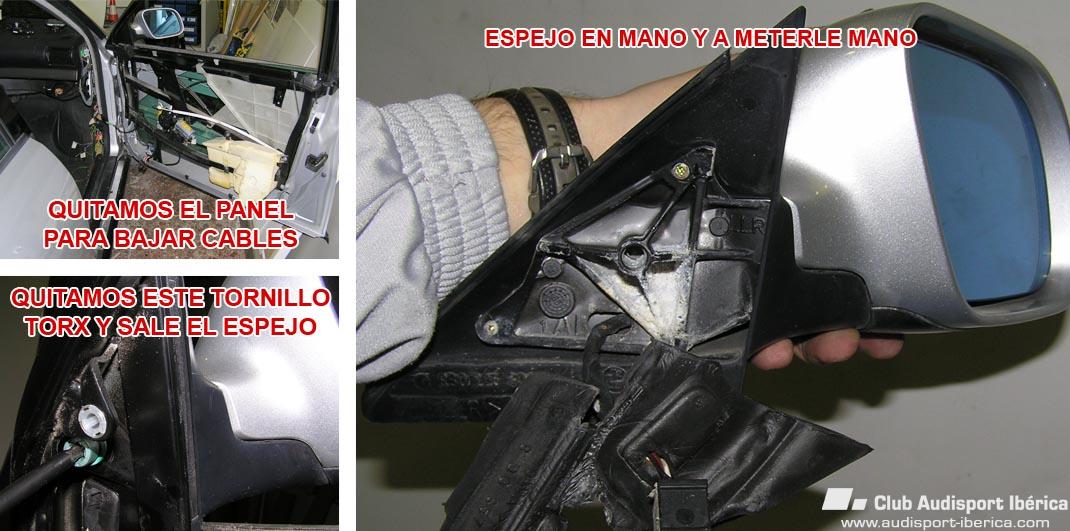

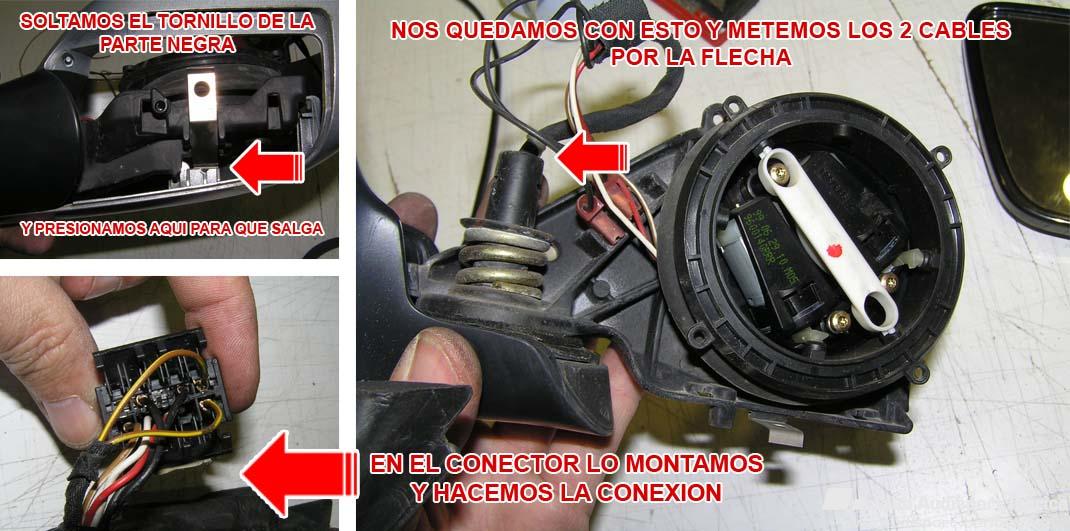

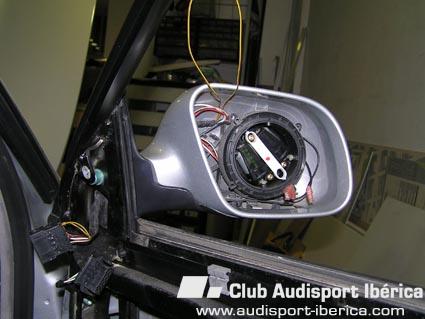

Nada desmontamos todo el espejo y metemos 2 cables por la guia de los demas, y hacemos la conexion en la clavija.

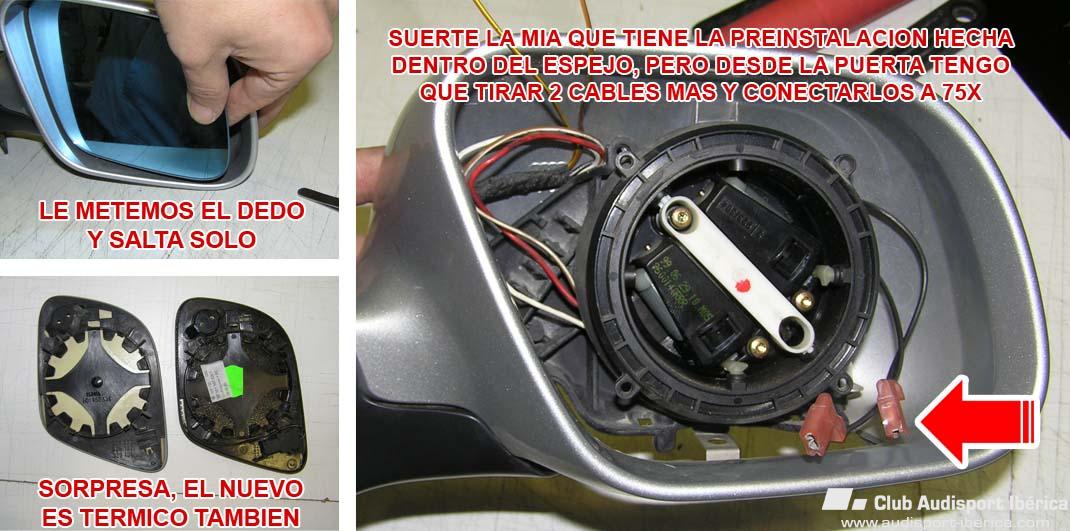

Metemos el dedo entre el espejo y retrovisor y salta el cristal, al compararlos con el nuevo he visto que lleva 2 cables mas para el espejo termico, y suerte tambien que dentro del espejo está la preinstalacion tambien, esos cables se conectan a 75X Fijo.

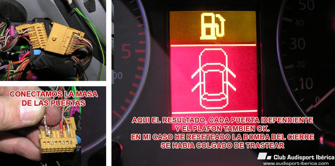

Pues nada, soy muuuu cabezon, toda la noche sin dormir pensando que podia ser, esta mañana he conectado el cable del pin 5 del conector verde porque no encendia el plafon y OK, todo va imdependiente, anoche deje la bateria quitada tambien y a veces se bloquea la bomba por alguna conexion mal hecha.
Llevas razon, MIKELA4 200 pavos cambiar FIS........ PD: Estoy subiendo fotos de lo que he hecho hoy, el gefe me despide............. como tengo los huevos como COCOS y soy mu cabezon, ya tengo solucionado las puertas que marcan en el FIS y el espejo acompañante montado y funcionando

MIKELA4, recuerdas al principio empezé poniendo el espejo antideslumbrante, de el salen 2 cables que van a cada espejo y son los que se ve en la foto. y lo de termicos del espejo va, 1 a masa y el otro a 75X +12v fijo, ya subiré mas fotos detalladas como todo.

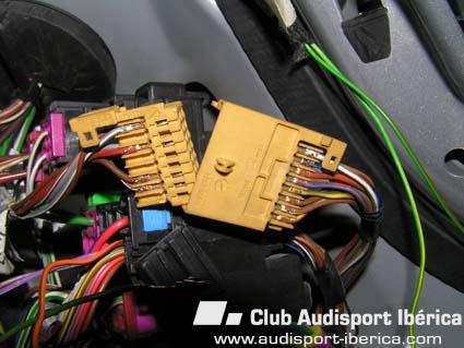

Buenas chicos, hoy le he echado unas cuantas horas al coche, he intentado reparar el fallo que tenia desde que puse el cuadro con ordenador de abordo, que era que cuando abria mi puerta marcaba tambien la de acompañante y hoy le he metido mano, mas de 2 horas y resultado medio, e intentado con diodos y todo pero nada, ahora marca cada puerta bien pero no enciende el plafon, solo la puerta del conductor, no se si sera por quitar el pin 5 de todas la puertas del conector verde, mañana si puedo lo miraré pero estoy un poco desesperado con esto desde hace tiempo. tambien he metido los cables al espejo del copiloto del espejo antideslumbrante y he llevado sorpresa, el espejo antideslumbrante tiene tambien la opcion de termico y al desmontar el espejo he visto que estaba la preinstalacion hay, GENIAL. solo he metido los 2 cables de antideslumbramiento y de paso al quitar el panel he cambiado el altavoz que estaba cascarrado, tambien he visto que uno de los altavoces trasero esta roto, mañana iré al desguace que me han dicho que ha entrado un B5 gasofa plateado como el mio haber si es verdad y ver que puedo traerme. os dejo unas fotillos. Esta es la conexion de las puertas al cuadro y el espejo ya montado metidos cables y pasados por el pasamuro. :blink:
