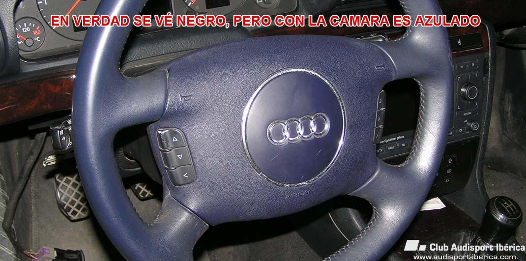

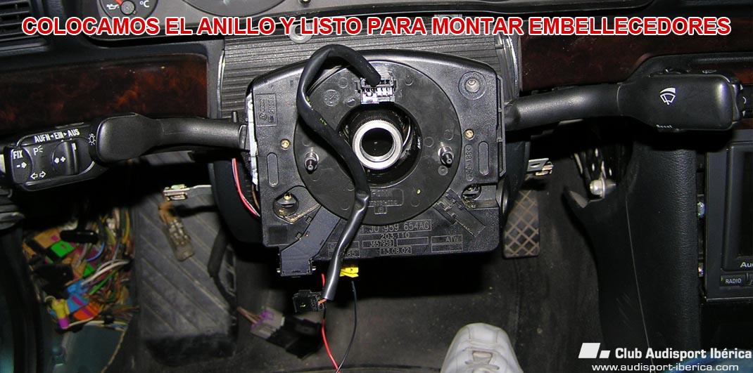

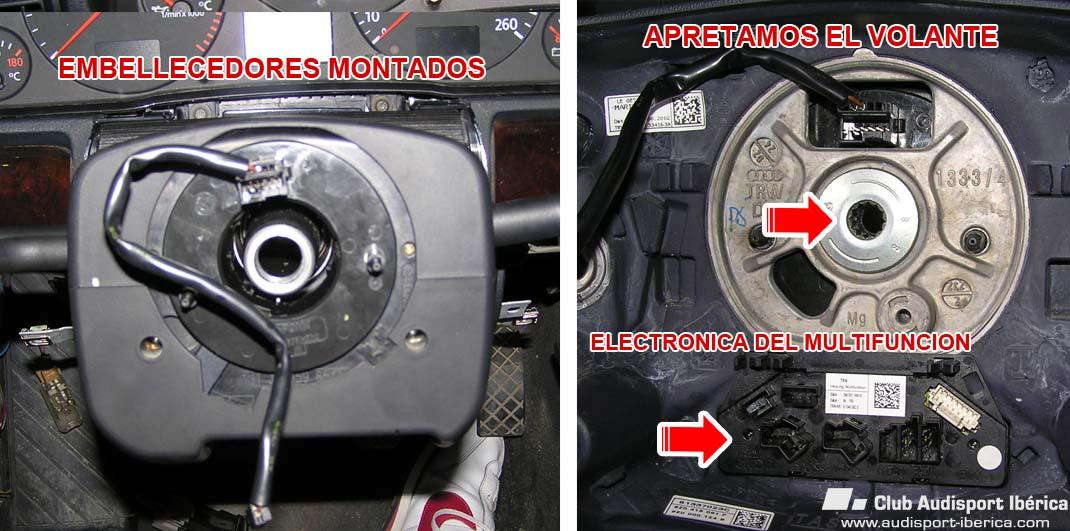

  10. Volante montado, solo queda la electronica que va montada en los portarelés ya el proceso de instalacion de la centralita podeis verlo en la pagina 3, que es identico al mio.

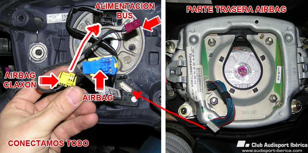

  11. Y conectamos todo incluido el AIRBAG
  12. Montamos los embellecedores, ponemos sus tornillos, antes conectamos todos los conectores. y montamos el volante y lo apretamos :hammer2:
  13. Colocamos el anillo y conectamos los conectores del AIRBAG y corriente de la electronica del volante. :hammer2:

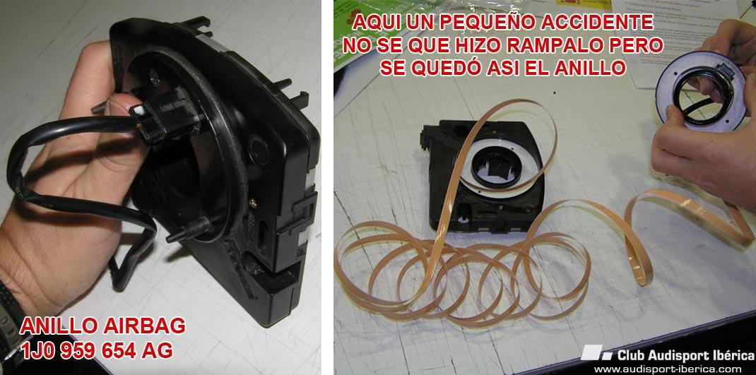

  14. Tambien decidio montar el volante multifuncion y trajo todo lo necesario. Tambien huvo un accidente que se desmontó el anillo del airbag

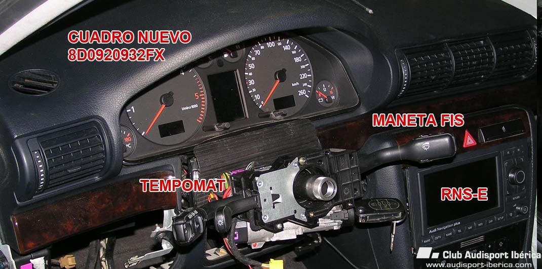

  15. Como RAMPALO está ANSIAOoooo hasta ha montado el RNS-E para ver si rula y como queda. Probado y todo funcionando, excepto TEMPOMAT que solo hemos hecho la pre-isntalacion.

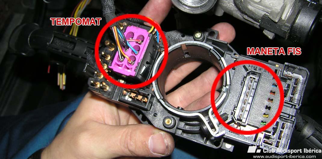

  16. ya depaso, como ha traido RAMPALO la maneta completa y con TEMPOMAT pues tambien hacemos la preinstalacion del TEMPOMAT

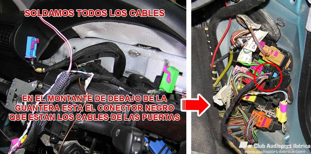

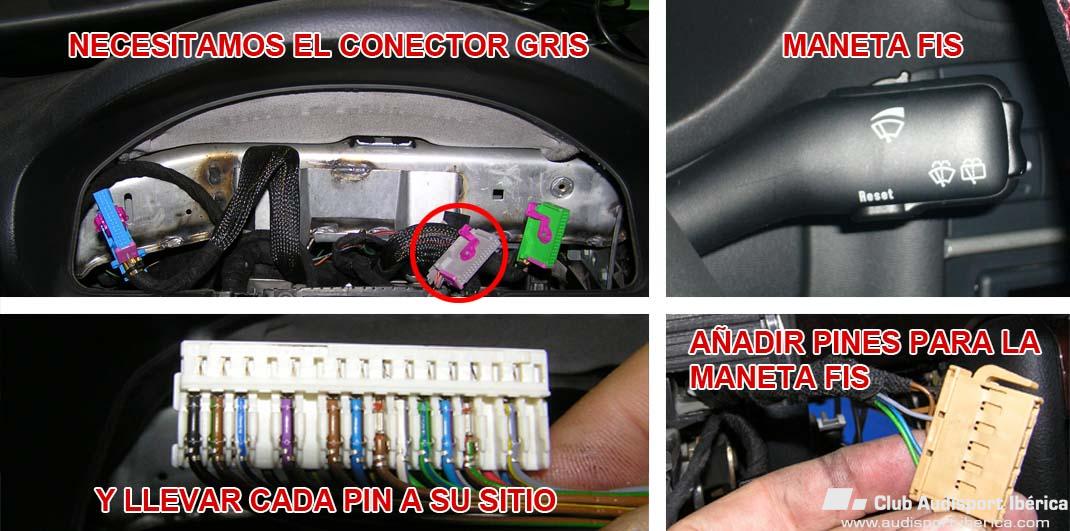

  17. Seguimos conectando cables, llevando tambiencables al hueco 2Din la señales de CAN-L, CAN-H y marcha atras para el NAVI RNS-E desde el Cuadro, tambien llevamos 3 cables al montante derecho bajo la guantera para las señales de las puertas del copiloto, trasera izquierda y trasera derecha, mas detalles y pines en mi brico que estoy haciedo. ESO SI, RAMPALO CURRANDO COMO YO, CON SOLDADOR, ALICATES DE TOOOOOOOOO :hammer2:
  18. Pues tenemos que hacer toda la instalacion del Conector GRIS que controlará el CAN-L, CAN-H, maneta FIS, puertas, sensores de lavafaros, luces y mas. En el conector marron añadimos los cables que van hasta el conector gris para el control de la maneta.

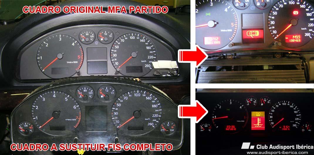

  20. Buenos pues el FIN DE SEMANA PASADO el del dia 21, a mi Gran amigo RAMPALO que es de mi tierra, tenia ilusion de cambiar el cuadro que llevaba, y quedamos. Contamos que es lo que hicimos. en estas fotos vemos el cuadro que llevaba de medio FIS MFA. El cuadro que le pusimos, fué un 8D0920932FX D13 porque tambien le quiere montar el RNS-E y este cuadro es adecuado para que funcione todo el FIS con la Navegacion y Radio. Tambien podeis observar como se ve de noche y como son los FIS.
