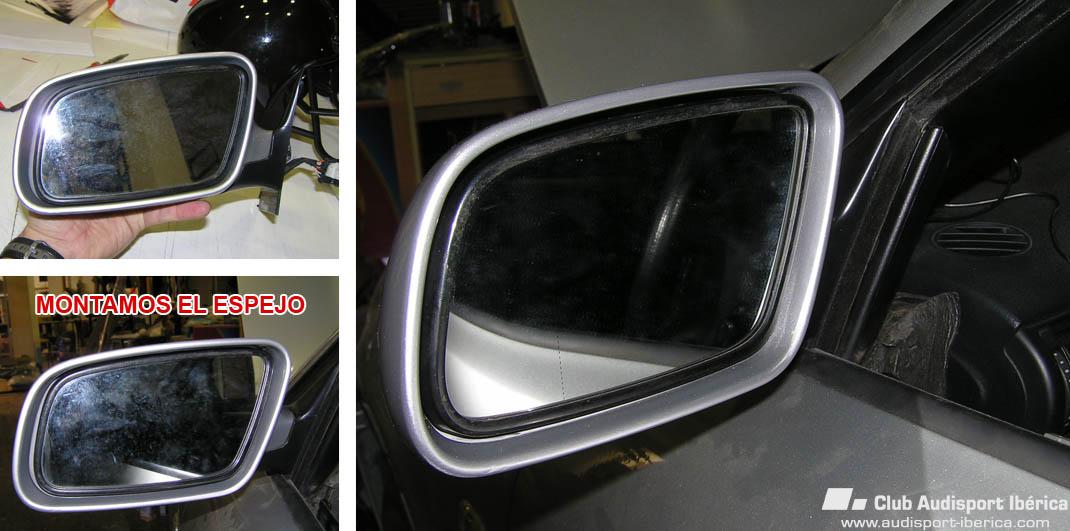

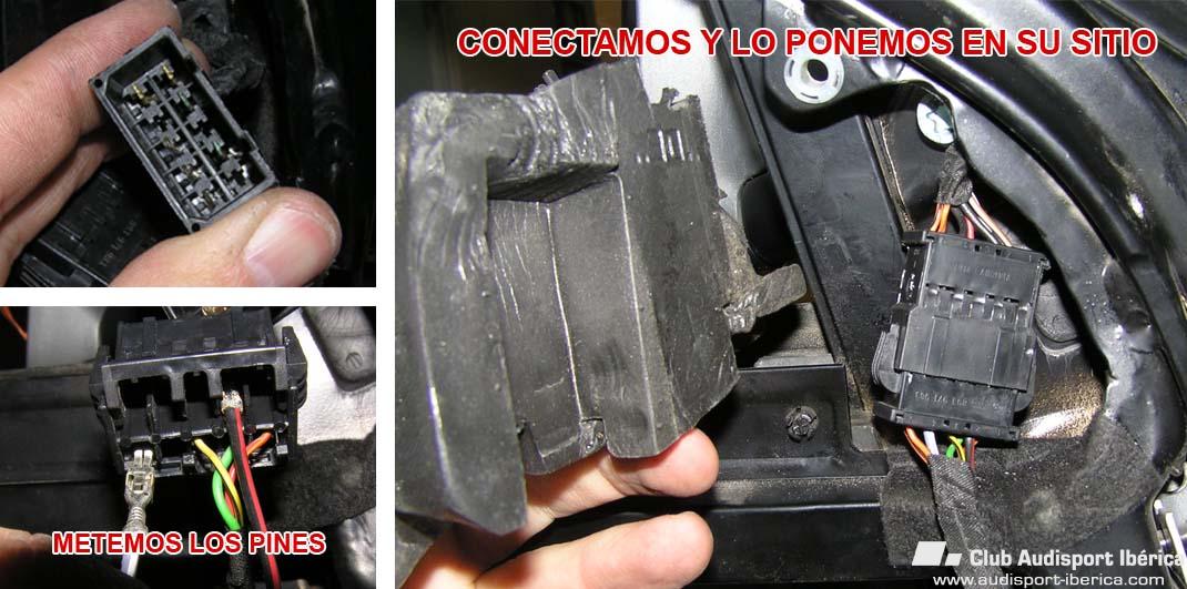

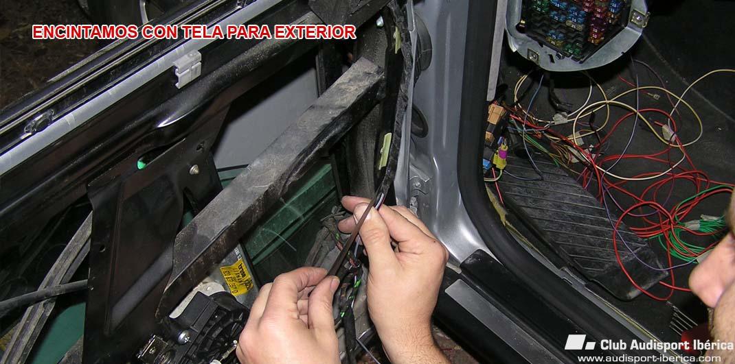

Lo encintamos con cinta de tela para exterior y hasta aquí por hoy, mañana mas..... todo esto en una hora

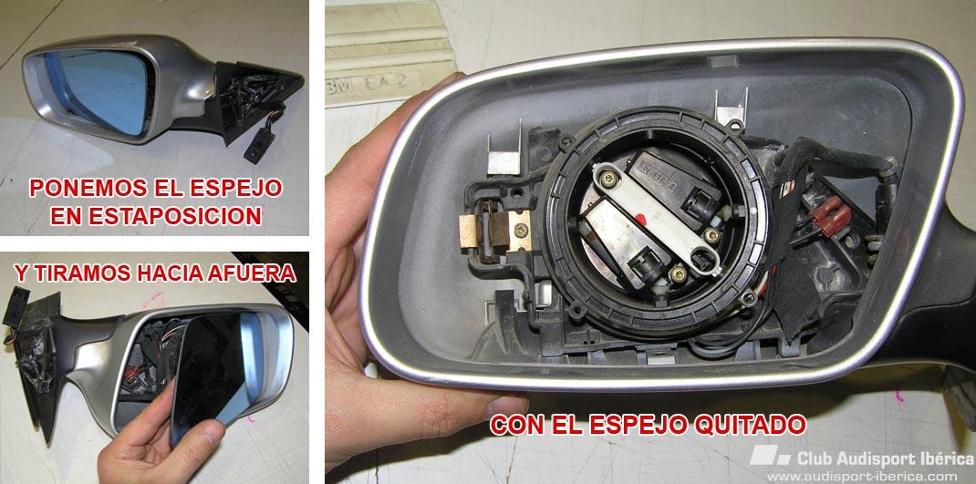

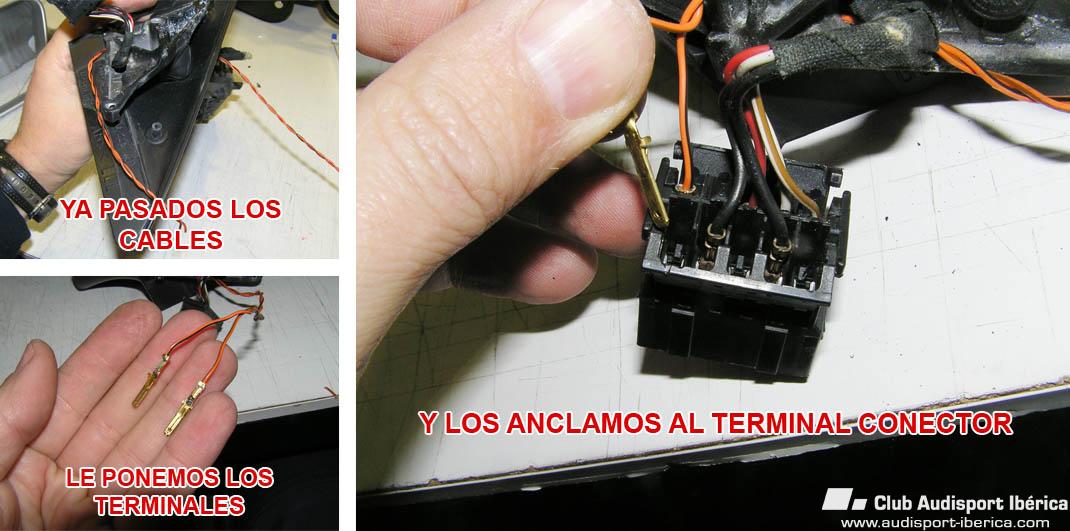

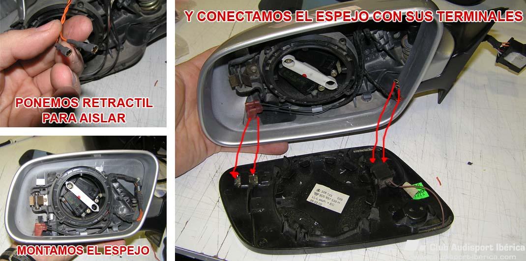

Como no tenemos el conector original del antideslumbrante, le ponemos un retractil para aislar los terminales, montamos el espejo y conectamos los terminales al antideslumbrante y a los termicos

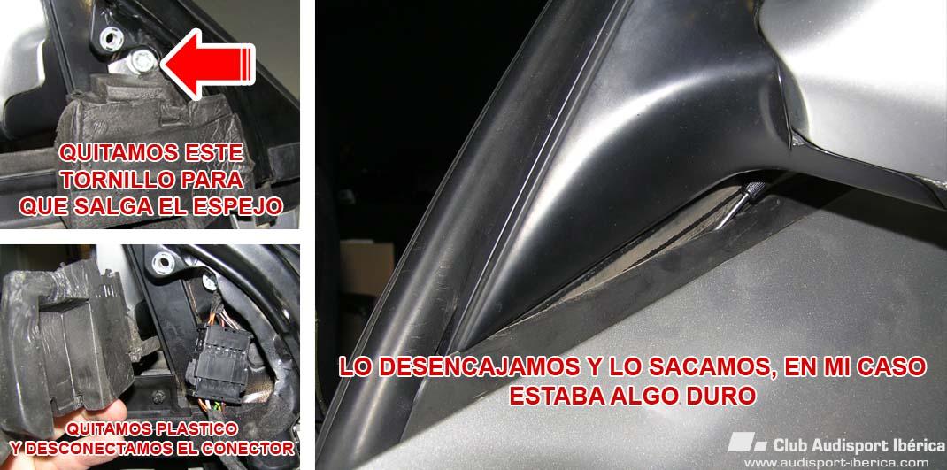

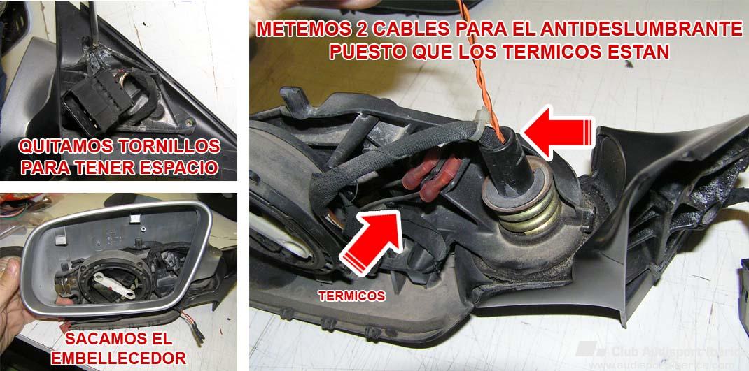

Soltamos 2 tornillos laterales para tener espacio para pasar lo 2 cables del antideslumbrante, quitmaos el embellecedor del espejo y los pasamos por el pasamuros.
Ya me toca echarle un rato a mi B5, que tengo ganas de tenerlo ya terminado y porderlo disfrutar. Ahora vamos a quitar el espejo del piloto, soltamos el tornillo AYEN, quitamos ese plastico tipo esponja y desconectamos, despues en mi caso tiramos del espejo que estaba muy duro.

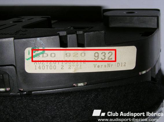

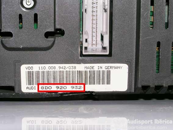

No la Eepron es otra cosa, necesitas el Cable VAG K+ CONMANDER Que cuadro llevas? 8D0919XXX o 8D0920XXX, dime la referencia completa.... -

si le das al boton del cuadro de la izquierda debe de desaparecer el cochecito, pero cada vez que des al contacto saldra, no estoy seguro pero creo que se quita asi... Es muy raro, meta vagcom haber si aparace algo... a las malas dinos la referencia del cuadro que llevas y metes una Eeprom nueva haber si desaparece el fallo, si no desaparece podria ser otra cosa.. hola y gracias carlos a4 b5, tocando el boton saco el auto del fis, pero una vez andando vuelve a aparecer y voy todo el viaje sacandolo jijiji. aparte es muy molesto porq no me deja trabar las puertas porq siempre detecta una o dos puertas abiertas de atras. y despues el tema de la alarma q suena cada 5 min por este tema. perdon por mi ignorancia pero q es la Eeprom jiji. el fis es jaeger, ya lo pedi junto con el cable vag com, vi un tutorial q hay en el foro para cambiar el fis, pero es para vdo y el jaeger agarra diferente. Si el tutorial es mio....... pero te va a costar hacerlo si no estas cursado en soldadura. La Eepron es cambiarle el soft que lleva el cuadro mas o menos, pero si no es el cuadro seran las cerraduras.. -
