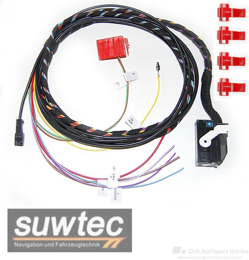

El de la foto tiene cables CAN (C-Bus) y K , son diferentes. El pin 15 es el de la línea K, si el cable no lo lleva, se lo tendrás que añadir. Saludos El mute es necesario ponerselo o por la linea CAN se engarga de mandar la señal mute!!! Hola Carlos, veo que te has decidido a meterle mano al bluetooth, no terminas un brico cuando empiezas otro,(elevalunas traseros) eres un crack.., Yo me puse con el bluetooth pero mi centralita no funciona, hoy me he localizado otra y este finde voy a poner manos a la obra. Creo que el pineado que comentas es el indicado, ya que todo lo que he recopilado así lo indica. Hay un forero que me ha pasado unos archivos para el SDS y me ha comentado que él ya puso el bluetooth original en su Audi (javi_epi), creo que tú has hablado con él en el tema de los Navi. Me dice que si necesitamos algo que se lo hagamos saber. Si quieres le comente si tiene el pineado del bluetooth y el RNS-E. A propósito ¿Ha nevado esta noche cerca de Cehegín?. Supongo que habrá nevado en el coto la Ingle por ser el dia de SAN VALENTIN. RAMPALO puede ser que no rule por 2 razones, una no sea compatible (SEGUN WIZARD) y otra tenemos que entrar en la unidad 77 telephone siempre y cuando este bien pineada y el cable K en su sitio y activar el bluetooth, probe la que trajistes en un A6 que lo lleva pero tampoco ruló.......... -

Conexionado de Centralita Bluetooth
JuanK_A64F responde a JuanK_A64F de discusión en Car Audio / Navegadores
El de la foto tiene cables CAN (C-Bus) y K , son diferentes. El pin 15 es el de la línea K, si el cable no lo lleva, se lo tendrás que añadir. Saludos El mute es necesario ponerselo o por la linea CAN se engarga de mandar la señal mute!!! -

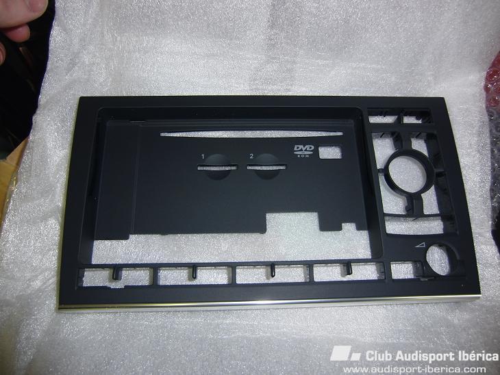

Mira esta es la caratula cuando la saquemos del navi, en la foto ya estaba sacada con las llaves, esta superpuesta y falta anclarla. seria solo la caratula sin los botones. es de un 8E adaptado....

k-line es el c-bus del de la foto ERROR, C-bus es el CAN-BUS que son los CAN-L y CAN-H el K-line es el K Diagnose de la foto.... -

Yo se donde esta el Cable K en el RNS-E, lo que quiero es saber en que PIN va del conector de la unidad del BLUETOOTH, sabes si es el PIN 15 el K Line?? si conecto esto asi puedo entra con vagcom al modulo 77 Telephone y poder codificarlo, pero el cableado no lo lleva. ES POSIBLE ESTO? 1 +12v 2 Masa 8 Audio LF Signal out + 9 Audio LF Signal Out - 11 Mic in + 12 Mic in - 15 K Line 16 Mute 17 CAN Hi 18 Can Lo -
Buenas a todos, estoy recopilando informacion para la conexion de la unidad Bluetooth del RNS-E pero por ningun sitio encuentro en que pin va instalado el cable "K" y el "MUTE" porque si no conectamos el Cable "K" no podemos acceder con VAG-COM, no lo he encotrado por ningun sitio. He comprado un arnes porque asi venia hecho y marcado y tampoco aparece el cable "K", no hace falta???? Otra cosa como se empareja con la unidad el telefono? estmoas hablando de SMARTPHONE en este caso HTC Desire. se buscara con el Bluetooth del movil y deberá de aparecer la centralita, ya e leido por el foro que se empareja con 1234 pero esque no aparece la red del coche, en 2 audis con bluetooth y no aparecen tampoco.......... Algun manual completo????? GRACIAS..... he leido un huevo pero confundo con unidades de Audi y con VW................
Yo tengo un despiece de un RNS-E que compre hace poco que la caratula es de un A4 pero la han recortado par adaptarla a un A3 8P, si quieres te mando alguna foto que la presente en un A3 y haber que tal, el lado derecho queda medio bien, el izquierdo un poquitin de hueco. si te interesa y como es de un desguace te la podria vender por uno 45 euros envio incluido sin votones ni nada solo la caratula porque vendi los botones completos. Busco las fotos y las subo que las veas, porque las caratulas solas valen mas de 100 pavos si las encuentras.
A3 8P aqui lo tienes
