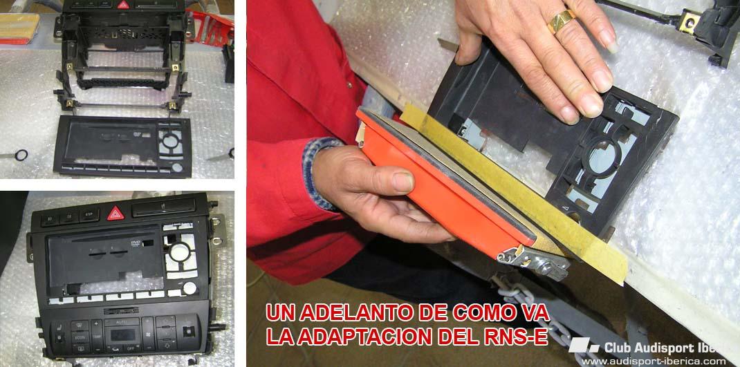

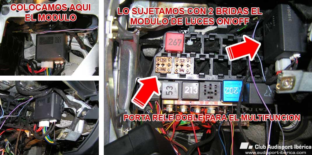

Aqui un adelanto de como esta quedando la adaptacion del RNS-E, hemos quitado los 4 mm que le sobraban de altura lijandolo con una lija de grano 80, nada de DREMEL, Gracias a mi Amigo Rafa Bastida.

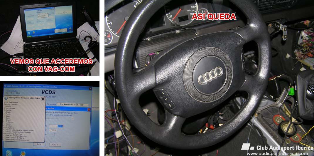

Asi queda colocado y accedemos con VAG-COM y entramos en la unidad para poder codificar. Yo llevo la mosca de que falta un cable desde el primer dia y una llamada afortunada al amigo WIZAR1000 me ha confirmado mis sospechas y falta un cable, el de alimentacion principal :ranting2: eso quiere decir que el anillo no nos vale y hay que montar el otro mas haber que me falta. :crying_anim:

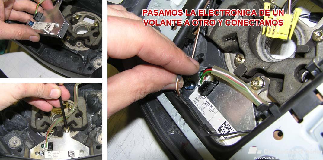

Pasamos la electronica del volante del RS4 que esta hecho polvo al mio, que se puede adaptar perfectamente, esta preparado.

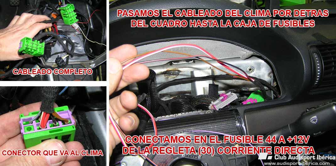

Ya que estamos tengo un ramal completo de la calefaccion de los asientos, lo ponemos en su sitio junto al clima y pasamos los cables de corriente por detras del cuadro hasta la caja de fusibles en la posicion 44 a +12v (30) de la regleta.

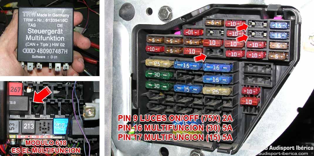

Colocamos el modulo 618 en su porta-rele y listo, realmente le corresponde a mi modelo el 616 pero este tambien funciona, de paso he puesto los fusibles al modulo de luces ON/OFF de 2A en el Fusible 9 y lo he conectado a 75X, porque? pues no quiero que se enciendan las luces con el coche parado, jodemos los balastros, ademas si los quiero se puede hacer con el mando de luces manual. y el fusible 16 hemos colocado el +12v directo (30) y fusible 17 +12v bajo llave (15) de 5A cada uno
Una vez tapado el modulo de luces on/off y tras la modificacion lo colocamos en su sitio, tambien vemos en esta foto donde hemos colocado el rele-doble para el modulo multifuncion.
