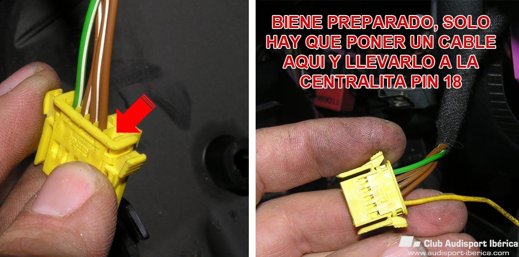

  1. Seguimos con sorpresas buenas, el conector está preparado y solo hay que poner un cablle aqui y llevarlo hasta la centralita al PIN 18, una vez colocado el pin del conector lo conectamos en el anillo y listo

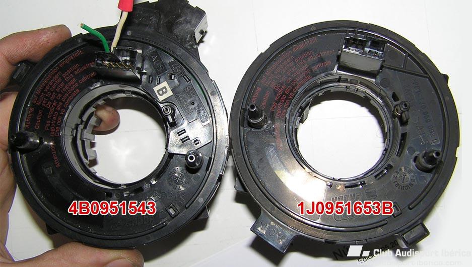

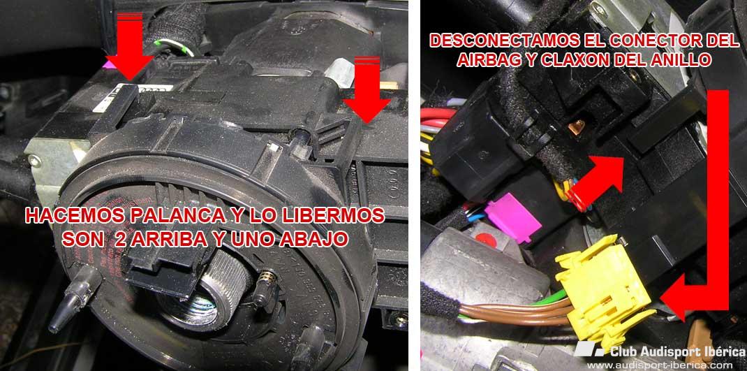

  2. Al sacarlo me he llevado una sorpresa, mi anillo es un 1J0951653B y parece ser que es multifuncion tambien, la diferencia respecto al 4B0951543 es que tiene 2 cables mas, que son esos 2 que se ven de color verde y blanco y es para el volante que tenga calefaccion
  3. y asi es como se libera el anillo

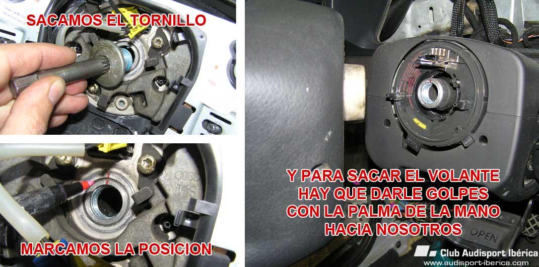

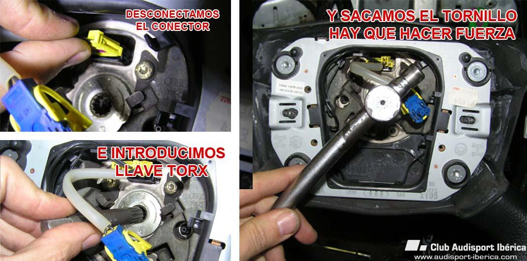

  6. Volante Fuera....
  7. Ahora a sacar el volante

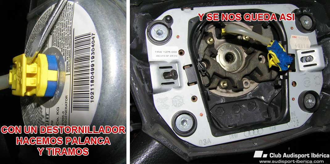

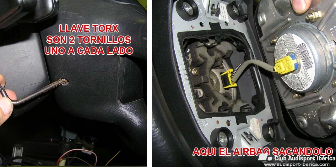

  8. Hacemos palanca en el canto del conector del aibag y lo liberamos para poder sacarlo del todo.
  9. Pues hoy le he metido mano al cableado del volante multifuncion y he pasado los cables, anillo y tal, empezamos. lo primero siempre desconectar la BATERIA Quitamo el Airbag, para ello con una llave Torx quitamos estos 2 tornillos y ya se suelta.

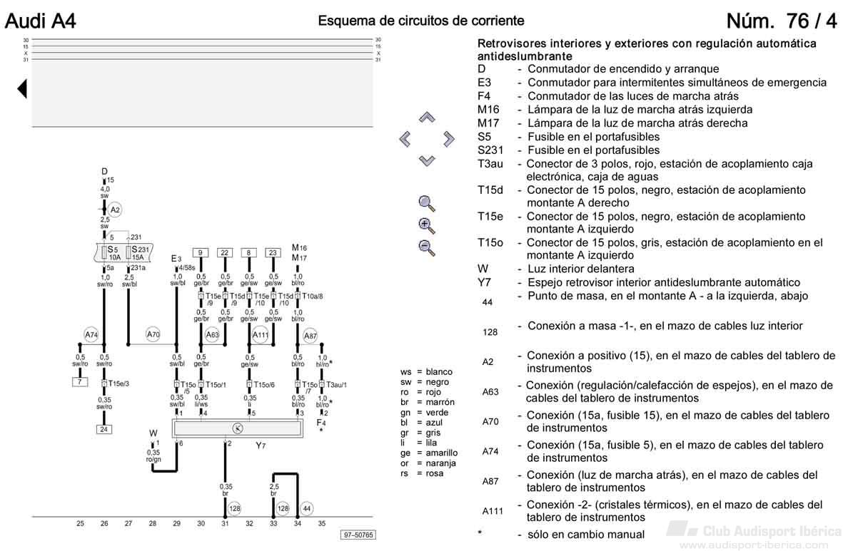

  19. ESQUEMA ESPEJO ANTIDESLUMBRANTE

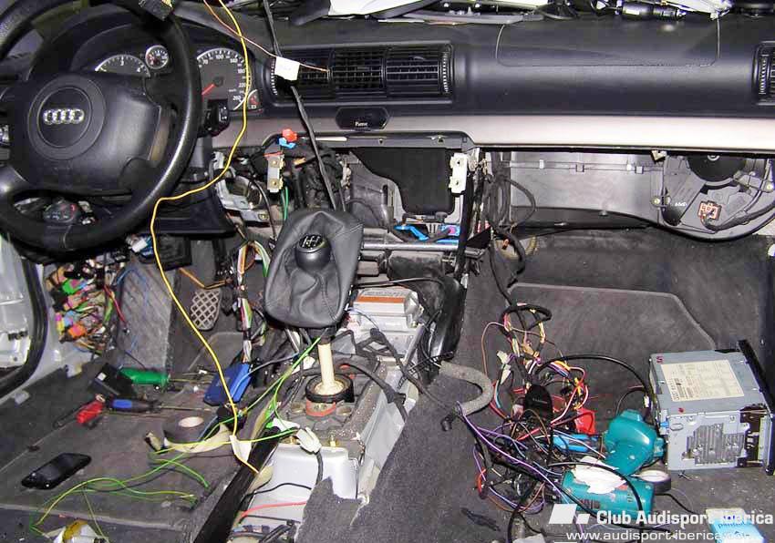

  20. Ahora mismo el interior del coche está así.............. :lmfao:

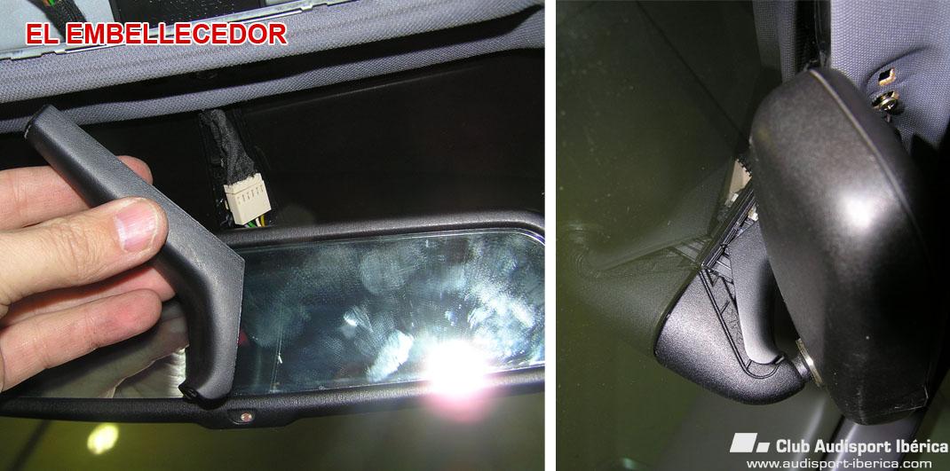

  21. El Embellecedor

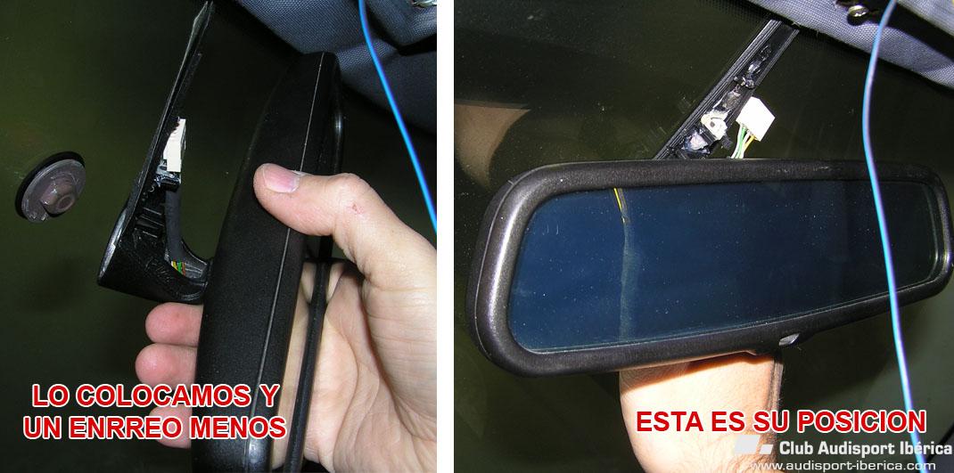

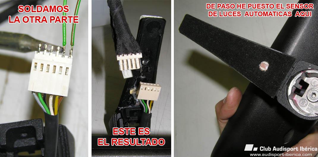

  22. Quitamos enrredos y lo colocamos

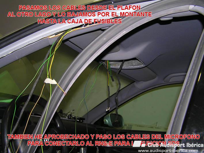

  23. Pues ahora pasamos todos los cables desde el Plafon al montante izquierdo por el techo y lo bajamos hasta la caja de fusibles para seguir con la conexion. He bajado 6 cables para los espejos + 2 del micro que llevo en el plafon para el RNS-E para la funcion SDS comandos de VOZ, TOTAL 8 Cables. Hemos conectado el cable PIN 6 del espejo al PIN 1 del Plafon que es la señal "W" y el PIN 2 del espejo a masa del Plafon.
  24. Seguimos soldando partes y añado una vez puestos el sensor de luces automaticas tambien en el espejo

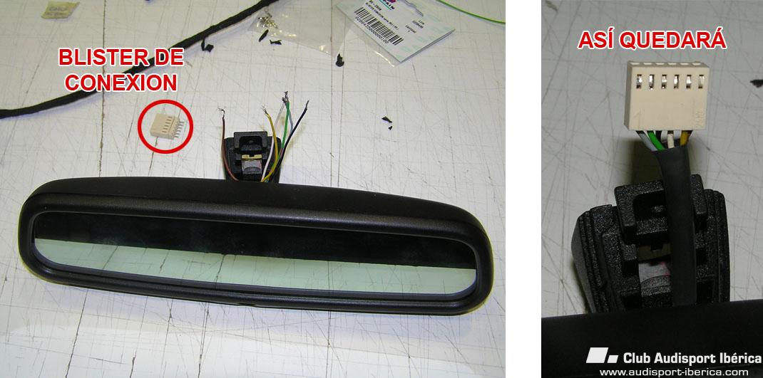

  25. INSTALACION ESPEJO ANTIDESLUMBRANTE Al ataque, hemos empezado con el espejo antideslumbrante, al no tener conector he comprado un blister de placa circuito y voy a soldar, el primer problema a sido que no coincide los cables con ningun esquema del ELSAWIN y he tenido que investigar, el resultado ha sido este BLANCO Pin 1 +12v NEGRO Pin 2 Masa VERDE Pin 6 a plafon "W" GRIS Pin 3 A +12v luz marcha atras Restantes son el PIN 4 y 5 que van a espejos exteriores antideslumbrantes.
