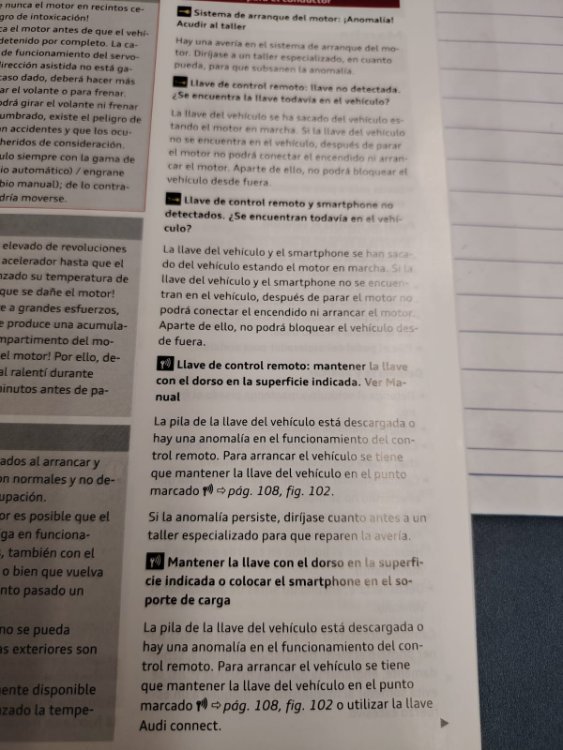

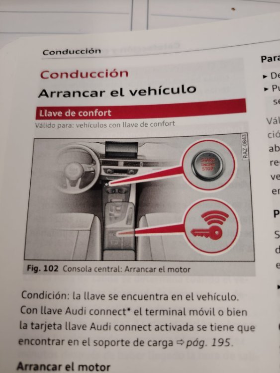

  10. Bueno, pues ya está solucionado el tema. No ha quedado otra que ir a concesionario. Se había misteriosamente desconfigurado la llave. Nada de la pila, nunca sabremos que ha pasado. Por otro lado, ya he encontrado donde tengo el lugar donde poner la llave sin pila para que arranque. debajo del reposabrazos central en la parte trasera, bajo la tomaC. Ahi está. Adjunto foto.
  11. Te refieres en el hueco pequeño que hay al lado de la palanca? No he visto el símbolo por ningún lado. El miércoles llevo el coche al concesionario a ver que me dicen.... Os contaré
  12. Buenas, gracias por la respuesta. He probado ahí también, pero no funciona. Tampoco tiene el símbolo de la llave. Y si, las pilas habrá que tener de reserva unas cuantas. Lo que no entiendo es que no me avise.
  13. Nada, que no hay forma.... en el manual me pone como que para arrancar ponga la llave en reposabrazos y en mi coche no veo ese simbolo por ningún sitio, y poniendo la llave ahi no la detecta. Tampoco me funciona abriendo y cerrando con el espadín varias veces he probado y no la vuelve a leer. al final tendré que ir a taller. No se que ha podido pasar. Se me ha desconfigurado la llave... Dejo fotos del manual, no veo mucho mas en él.
  14. He probado y no consigo que funcione. Tampoco he encontrado donde poner la llave para que el coche arranque con ella. A ver si alguien puede ayudarme.
