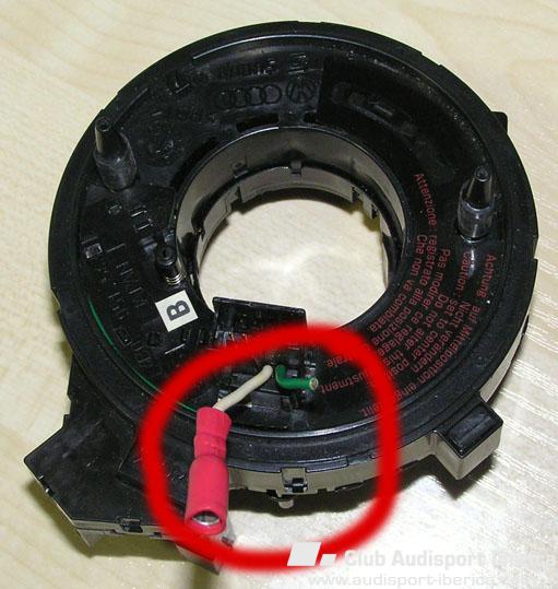

  17. que son esos cables en el circulo? es un anillo multifuncion de un A6 C5 año 2001 ref. 4B0951543

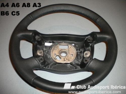

  19. cual el que biene? es este, esta restaurado y con la piel nueva, recien puesta............. :claugh: Hay Tambien en 3 radios con cosido rojo y tal.....

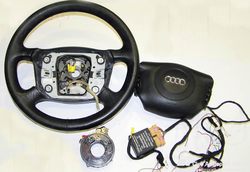

  20. Hoy me ha llegado esto que se lo compré al amigo DAVIDLUAB que le voy a tirar de las orejas, dice que estaban todos los cables señalados a donde van :ranting2: ya tenemos mas material para cablear. Voy arevisar esquemas y a identificar cables..... Este volante no es el que voy a montar, he comprado otro recien forrado de piel de 2 tipos, os pondre la foto en cuanto me llegue.
