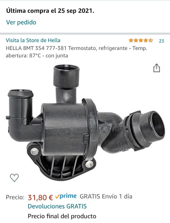

  1. Se ha solucionado cambiando el termostato principal,la temperatura vuelve a quedarse en 90 grados por fin

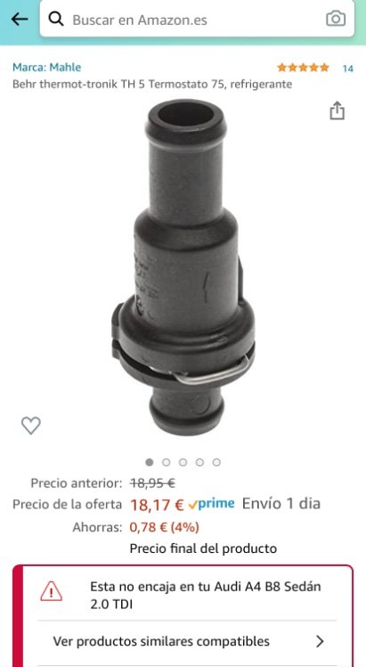

  2. Hoy se ha cambiado el termostato secundario...,el coche sigue igual.Habrá que cambiar el termostato principal y la válvula también
  3. Gracias por la confirmación!Alguien me podría recomendar un taller en las provincias Sevilla/Huelva para hacer la operación?Un saludo!
  4. Gracias por tu respuesta,empezaré cambiando el segundo termostato a ver si hay suerte.
  5. Buenas,llevo observando el coche( A4 B8,5 136CV Tdie CJCB manual) desde hace un mes más o menos que la temperatura del refrigerante no pasa de 75" en poblado y en autovía sube a 90" pero enseguida baja a 80" quedándose así.Mi duda es si mi coche también lleva el segundo termostato 1K0121113A.En todos los repuestos me dicen que no es compatible con mi coche,alguien que lo haya cambiado en este tipo de motor me puede iluminar.Un saludo!
