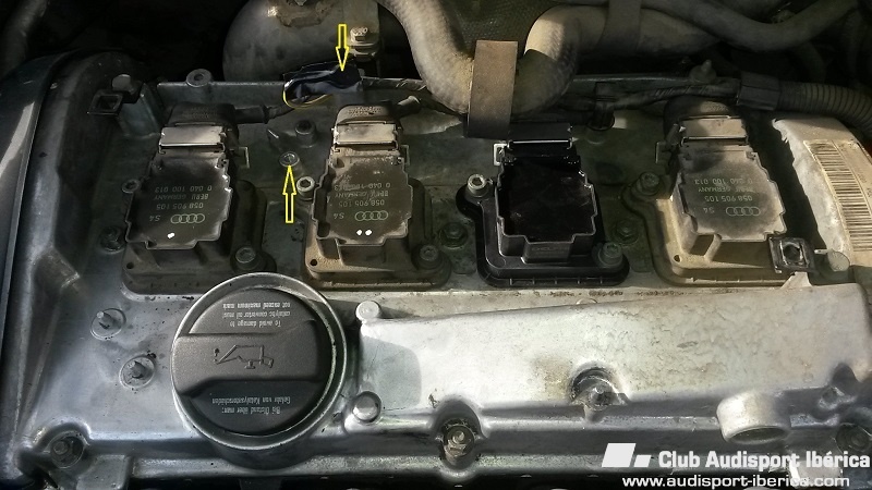

Hola, Tengo un A3 8L 1.8 T de 1997, un día quité la tapa del motor y vi que estaba desconectado un cable de masa de las bobinas (adjunto foto) el cable no lo soltó nadie a propósito, lo encontré desconectado, pero el tornillo que lo sujeta estaba caído al lado, probablemente cuando cambiaron la junta de la tapa de balancines lo dejaran flojo… Lo conecté y arranqué el motor, pero se paró a los 10 segundos… había fundido el fusible 19 (de la Unidad de Control del Motor) Cambié el fusible y desconecté de nuevo el cable, el motor arrancó pero entonces fallaba una bobina. Eel mecánico me la cambió, pero dejó el cable de masa suelto, pues dijo que encontrar donde está cruzado es un montón de horas de trabajo, hay que desmontar muchas partes del motor para acceder al cableado, esquema en mano, que para que me voy a complicar la vida con un coche ya tan viejo si el coche así funciona bien, y lo mismo me han dicho 2 mecánicos más… Yo no sé casi nada de electricidad, pero he leído que hay una pieza que le llaman modulo de encendido o ICM (ignition control module) que acostumbra a fallar bastante, dando problemas con alguna de las bobina, que la gente cambia y después resulta ser que era la ICM. Quizás el cruce que yo tengo de la masa pudiera estar en esa pieza… He leído que mucha gente cambia las bobinas para mejorar su rendimiento, y mucha gente anula la ICM para evitar esos problemas. En este link por ejemplo: http://www.justanswe...cylinder-2.html hablan de cómo comprobar el estado de la ICM, e incluye un esquema eléctrico, parece que hay dos cables de masa, pero ya digo que no entiendo mucho o nada de electricidad… En este caso creo que del A4, pero podría ser el mismo que el mío, pues la ICM es la misma referencia y todo. Esta lleva dos conexiones, una de 5 pines en la que el pin central es de masa, que yo pensaba que es el lado que va a las bobinas y otra de 4 que yo pensaba que es la que recibe la señal desde la ECU para cada bobina, pero quizá es al revés, que la señal de la ECU llega por el lado de los 5 pines, y sale hacia las bobinas por el de 4..? He comprobado el mío con un tester y al pin central del cable que termina en 5 pines le llega masa, (desconectado de la ICM) y eso me hace pensar que a lo mejor es ese lado el que viene de la ECU… pero entonces no sale masa hacia las bobinas..? El cable que llevo suelto si tiene continuidad con el de masa de cada bobina, pero no con el pin central de los 5 ni con el central del CIM… Vaya lío..! Alguien me podría pasar el esquema eléctrico, a ver si entiendo algo, o mejor aún, alguien sabe de dónde viene y o a donde va ese cable, donde puede estar el cruce, o aportar algo sobre el tema..? Alguien sabe la función de ese cable, que problemas puede provocar dejarlo suelto, y porque el motor parece funcionar perfectamente sin él..? Muchas gracias, un saludo..!- 1 respuesta

Hola otra vez Jeeper..! Si tienes ese esquema eléctrico del encendido me harías un favor, porque en el manual de Haynes que tengo al parecer vienen otros pero ese no, supongo que consideran que es una parte que no recomiendan que repara uno mismo, pero no lo he encontrado ahí.. He leído que hay una pieza, le llaman modulo de encendido o ICM (ignition control module) que acostumbra a fallar bastante, dando problemas con alguna de las bobina, que la gente cambia y después resulta ser que era la ICM. Quizás el cruce que yo tengo de la masa pudiera estar en esa pieza… He leído que mucha gente cambia las bobinas para mejorar su rendimiento, y mucha gente anula la ICM para evitar esos problemas. En este link por ejemplo: http://www.justanswer.com/audi/3flx8-audi-a4-quattro-1-8-turbo-misfiring-cylinder-2.html hablan de cómo comprobar el estado de la ICM, e incluye un esquema eléctrico, parece que hay dos cables de masa, pero ya te digo que no entiendo mucho o nada de electricidad… En este caso creo que del A4, pero podría ser el mismo que el mío, pues la ICM es la misma referencia y todo. Esta lleva dos conexiones, una de 5 pines en la que el pin central es de masa, que yo pensaba que es el lado que va a las bobinas y otra de 4 que yo pensaba que es la que recibe la señal desde la ECU para cada bobina, pero quizá es al revés, que la señal de la ECU llega por el lado de los 5 pines, y sale hacia las bobinas por el de 4..? He comprobado el mío con un tester y al pin central del cable que termina en 5 pines le llega masa, (desconectado de la ICM) y eso me hace pensar que a lo mejor es ese lado el que viene de la ECU… pero entonces no sale masa hacia las bobinas..? El cable que llevo suelto si tiene continuidad con el de masa de cada bobina, pero no con el pin central de los 5 ni con el central del CIM… Vaya lío..! Tú me podrías pasar el esquema eléctrico, puedes colgarlo aqui si acaso, a ver si entiendo algo o alguien lee esto y puede aclarar el asunto... Gracias, un saludo…!
Hola Beeper, y muchas gracias de nuevo por tu ayuda…! Ya le dije al mecánico lo de las pruebas con el polímetro y lo del cable provisional, me dijo que no era tan fácil, que no es pinchar aquí y allí y ya está, que hay que liarse, que poner un cable provisional no es tan fácil, desmontar la unidad, que se ve que lleva unos pines súper pequeños, además en un coche que ya tiene 20 años, y que duerme en la calle, con lo que todos los plásticos están resecos, muchos clips al abrirlos se parten, un sidral…! Las pruebas que propones supongo que están bien, pero yo no tengo sitio para hacer eso (en medio de la calle) ni capacidad, porque quieras que no habrá que desmontar cosas que ni sé que son para llegar a la unidad, y mi mecánico lo veo reticente, además de que supongo que tiene parte de razón, diciendo que piense si me vale la pena el lio y las horas que eso va a suponer, total el coche funciona perfectamente ahora que le ha cambiado el sensor de velocidad. Lo bueno supongo que sería encontrar alguien por el foro que hubiera tenido el mismo problema, de ese cable que conectado a masa funde ese fusible, y de que se trataba, o alguien que al menos conozca la función real de ese cable, porque quizás sea una función secundaria sin gran repercusión para el funcionamiento del motor, o eso me gustaría imaginar… Vete a saber cuánto tiempo llevaba el cable desconectado, y yo tan feliz, hasta que lo descubrí por casualidad…
Ok, gracias otra vez…! Eso es lo que me dijo el mecanico, que si funciona el coche no me complique la vida, y él mismo lo dejó encintado… Pero mi duda es que si ese cable lo han puesto será con algún objetivo, que evidentemente no se está cumplinedo, y eso pueda ocasionar a la larga algún problema. A ver como va si le han cambiado el sensor de velocida y qye duice el mecanico de lo de las pruebas con el cablecito dichoso…
Hola Jeeper, muchas gracias por tu aportación…! Ahora mismo el coche está en el mecánico, porque me volvió ha fallar el velocimetro, marcando de más y oscilando incluso con el coche sin moverse. Me van a cambiar el sensor de velocidad a ver. En cuanto al cable de masa de la bobina, tanto este mecanico como otro que consulté, me dijeron que es meterse en un berenjenal intentar encontrar ese fallo, que puede suponer muchas horas de trabajo sin garantias de éxito... Le comentaré lo que me sugieres, yo de mecanica se poco, y de electricidad menos, no acabo de entender qué comprobar con el polimetro, y perdonad mi ignorancia, ¿se trata de comprobar si tiene continuidad con masa? Pero si es un cable que debe ir conectado a masa, suponiendo que más adelante esté por ejemplo pelado y haciendo mása, eso no debería ser un problema, ya que el mismo cable va conectado a masa… o te refieres a ver si está cortado, poniendo el polimetro en mabos extremos? Pero si estubiera cortado, no fundiría el fusible, no…? O se trataría de ver si es que pudiera estar cruzado con otro cable? Entonces el polimetro indicaría que hay tensión en ese cable, pero cómo saber de donde le llega…? Y se lo diré al mecánico, eso y lo de poner otro cable provisional hasta la unidad motor, a ver que dice. No se que es eso que dices del del limp mode tampoco Tengo los esquemas eléctricos que vienen en el libro manual de taller de Haynes, pero tampoco sé intrepretarlos muy bien, ni me veo capaz de meterme a manosear en la instalación… en parte lo que me dijo el mecánico, si me pongo a coger el esque ma electrico y empezar a desmontar cosas, a ver que encuentro, puedo encontrar algo ráido o pasarme horas si en contrar nada, y después tengo que volver a montar todo, una pasta en horas, y después de todo, si el coche va bien así, para que te vas a complicar… No sé, a mi tampoco me gusta llevar el cable suelto, y sabiendo que hay algún problema ahí, pero si me tengo que gastar 300 o 400€ quizás para solo saber, o quizás ni saber donde está el problema… buff, no sé… le dire ese par de cosas a ver. Muchas gracias otra vez…!
Hooola... Nadie puede aportar nada sobre el dichoso cable de masa de las bobinas, que al conectarlo me funde en fusible de la unidad de control del motor...?
