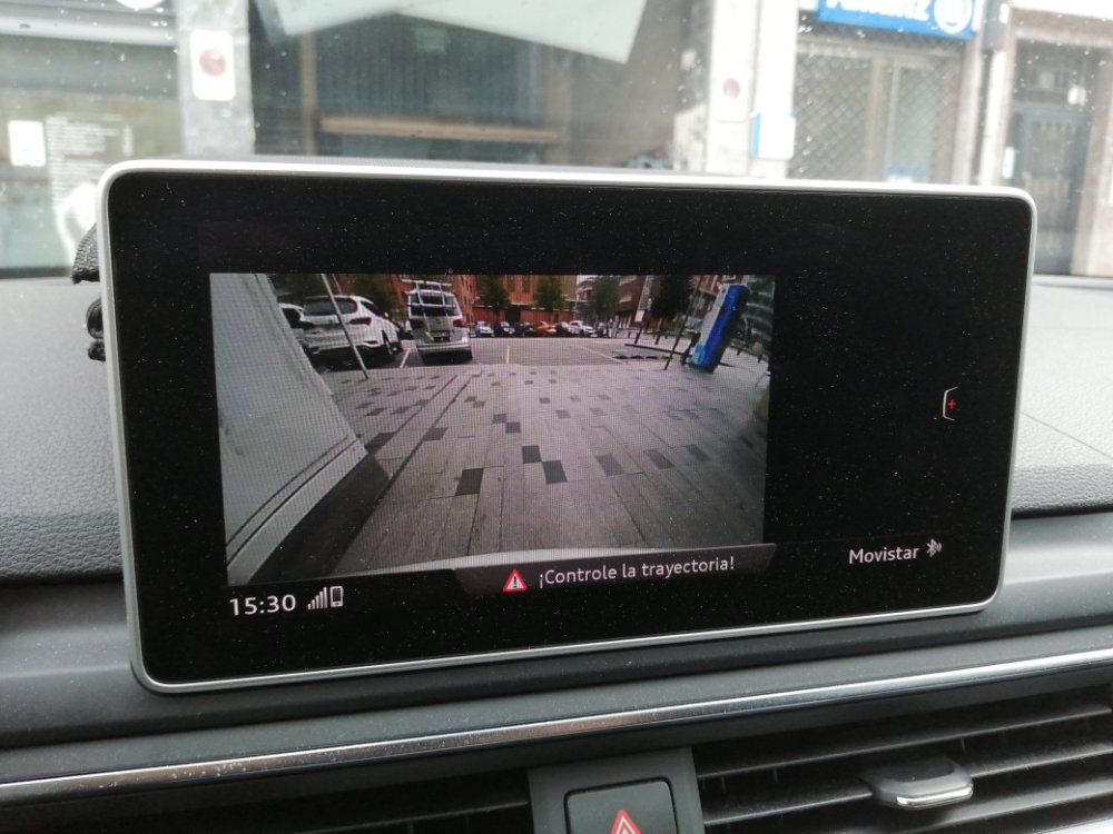

Me pasa esto. Solo la imagen en medio. Hace poco tuve revisión y les dije que me actualizarán el mmi y lo que hicieron fue meterle una actualización de correcciones no de versión de MMI. Por cierto, os referís al VC? Como se actualiza?

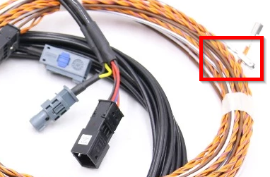

No, esa conexion va a la camara. De ahi sale el blanco que el terminal es de metal y lo conectas por detras de los fusibles. Ver la imagen. Minuto 16:36 del video en youtube
Yo lo que hice es con el cable blanco que te viene con la cámara, lo conecte a la primera posición por la parte trasera que de los fusibles que están en el lado izq del maletero. Posteriormente insertas el fusible de 10A y de ahí se coge la corriente.

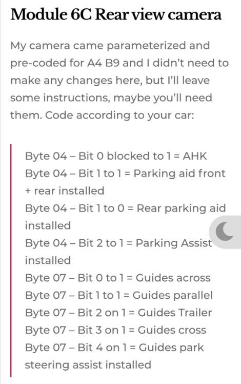

Te refieres al cable VAG? Tengo el OBD11 y he intentado programarlo en el módulo 6C pero no lo he conseguido. Sabéis como hacerlo? He intentado hacerlo según viene en la imagen de abajo y no me deja. Para que sepáis, tengo sensores traseros pero no el botón de parking system. Y las rayas no me deja ponerlas...

Hoy he acabado de instalarla. El último paso de la codificación del módulo 6C no ha salido como quería... No me ha dejado cambiar los bits de los byte 04 y 07 como viene en el tuto. La imagen se ve pero no me aparecen las rayas de dirección ni el sensor trasero (que es el que tengo instalado). Alguna ayuda?
