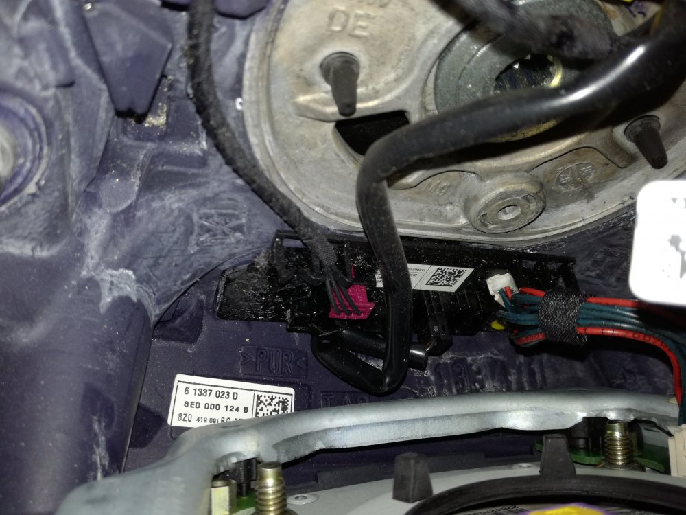

Yo lo acabo de hacer. El puenteado de los airbags bien, pero ahora no me funciona el claxón... Si alguien puede echarme una mano se agradecería (de volante C5 de 4 palos multifunción a C6 3 palos sin nada). Gracias! -

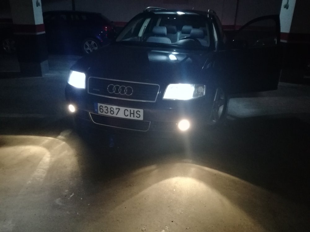

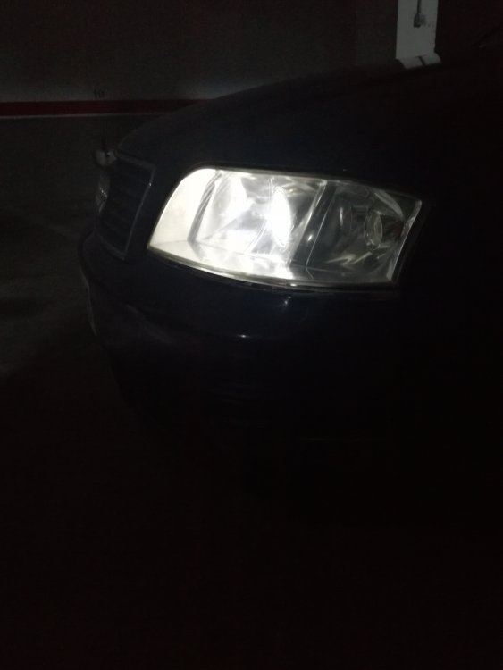

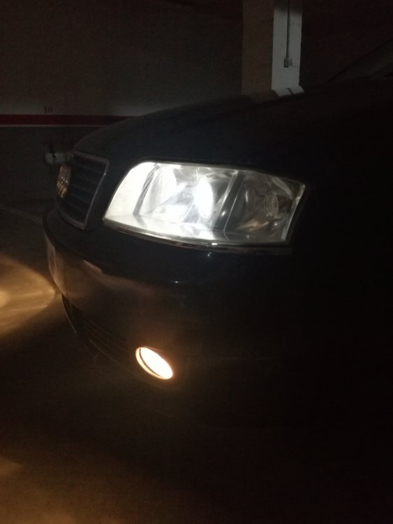

	A ver si esta tarde puedo sacar fotos y por la noche las subo. Mi faro va "sucio" por dentro de todas formas, cuando cambie los discos de freno, los faros serán el siguiente cambio. Llevo osram de las azules en largas (siguen alumbrando amarillo) y LEDs H7 con lupa (encajan perfecto) en cruce. Es verdad que la iluminación sigue siendo pobre, pero mejor que las halogenas son. Además, el adaptador que pedí o no sirve o no acierto como van, y las llevo pegadas con pegamento, a lo bruto. Después basta con meter la punta de un destornillador plano y clack, salen solas. Las llevo desde hace casi 1 año, desde días de esquí de -20ºC a la ola de calor en Madrid a 40ºC con sobrecalientamiento incluido, y no he tenido problemas, ni de vibraciones ni que se haya soltado pegamento ni nada. De momento para itv las quité, aunque me han dicho que al llevar lupa podrían pasar. Como consejo de antemano, en mi caso al menos, a la cabo de unos meses los LEDs se encendáin y apagaban, y era porque el enchufe bailaba un poco, asique les metí un poquito de papel albal en las ranuras del enchufe y aseguré por fuera con cinta aislante y desde entonces ningún problema. Mi coche es del 2003 y si que me pita si tengo alguna fundida, y con estas no da fallo.
	Buenas! Yo llevo leds H7 de aliexpress (https://es.aliexpress.com/item/Car-Styling-12V-LED-Car-Headlights-COB-H4-H7-Auto-Head-Lamp-Lights-80W-8000LM-Head/32817298813.html?spm=a2g0s.9042311.0.0.2c5863c0eQNZEl) y la verdad genial. El haz de luz corta de golpe por la parte superior, no da fallo de fundido. Se me ha fundido 1 hace unos días, y ya he vuelto a pedirlas, ademas me quedará ya otra de recambio, las llevo desde principios de enero.

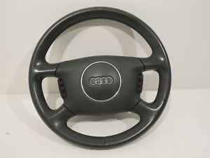

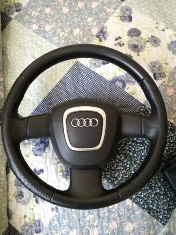

	Buenas! Como algunos sabeis, tengo un A6 Avant 1.8T Quattro y cuando soy capaz de ahorrar algo le voy mejorando cositas. Lo último ha sido un reloj presión turbo, que no estoy muy seguro de como poner, y un volante que tampoco estoy muy seguro de como poner. He visto videos y otros hilos, y se quitar airbag y volante en si, pero estoy perdido con electrónica/airbag. Mi coche es 1 etapa, volante nuevo 2 etapas, se que tengo que puentear pero no encuentro imagenes de como hacerlo, ni que cable comprar, ya que los hilos son antiguos y no muestran ninguna foto. Podría ser este? (https://www.ebay.es/itm/VW-AUDI-AIRBAG-Cable-de-Alambre-Conector-4f0972571-A-B-4e0973805-verde-morado/163128787995?hash=item25fb3bc41b:g:~X0AAOSweW5VCHfW:rk:2:pf:0) Mi volante actual es este (1º imagen), tengo botones para radio que perdieron su función hace tiempo al cambiar a radio de aliexpress de 2 din y no me importa. Tengo también tempomat, pero en la palanca de los intermitentes, por lo que no se si el cableado entre volante y airbag tiene algo que ver o no. Como mi nuevo volante (2º imagen) no trae control multimedia, no se que cables puedo "dejar morir" y cuales no, ya que lo que no quiero perder es el tempomat, su tuviera algo que ver. 3º imagen cableado interior volante viejo, con esa placa de plastico y maraña de cables que el nuevo no trae. Soy bastante manitas y no tengo miedo a meterle mano al coche, pero no quiero liarla gorda, asique recurro a vosotros antes de nada. Gracias!

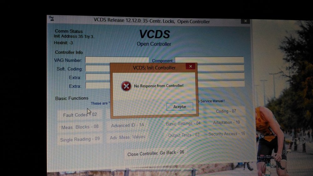

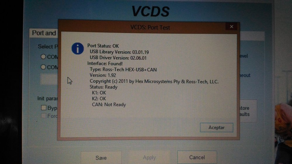

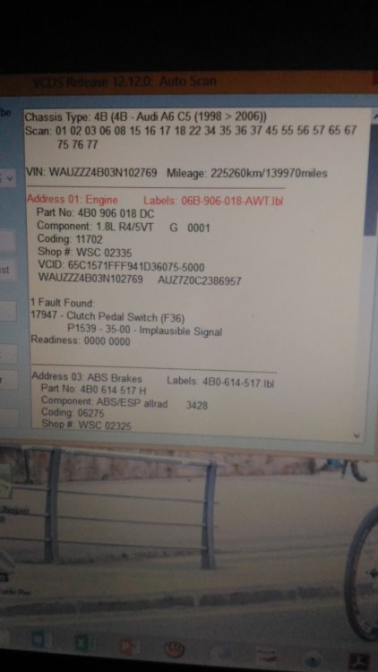

	Buenas, compre la semana pasada un Vagcom 12.12.0 en aliexpress. Lo conecté y resulta que no me deja entrar en algunos modulos. Por ejemplo, SI me deja entrar en 01 (engine) y 17 (instruments), pero NO en 35 (cent. locks) y 46 (cent. conv), y asi en muchos más que no me acuerdo. En los que no me deja entrar, me salta "No response from controller". A ver si me podeis echar una mano. Tengo un A6 Avant 1.8T Quattro del 2003 (AWT) Os dejo aqui varias imagenes, entre otras el ajuste inicial del cable con el programa y un error del embrague (clutch), sabeis que puede ser? Gracias!
