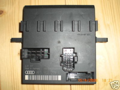

hola tolo lo primero de todo Gracias lo que comento si puedo cambiar la centralita de mi A4 B6 que es 80E 907 279 F por otra con la letra final J, L, o la nueva N sin que tenga que cambiar nada más.

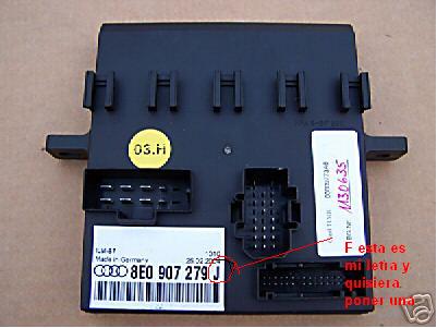

Hola foreros necesito saber si a un A4 B6 del 2004 se le puede cambiar la centralita de debajo del volante de una letra inferior por otra de una letra superior. P.d- Os pongo una foto para que veais lo que os digo

Hola foreros no se si alguno lo a efectuado esto pero por eso os pregunto,el problema que tengo es que le he puesto al A4 B6 de agosto del 2004 el espejo antideslumbrante y el sensor de lluvia pero antes de colocar todo esto no mire la centralita de debajo del volante y que decepcion cuando me dispuse a conectarlo todo resulta que mi centralita es acabada en F y por lo que he leido deveria de ser acabada en J y de ahi para arriba. Bueno pues despues de hacer todo esto he pensado que no lo voy a dejar asi entoces aqui va mi duda estoy buscando una centralita acabada en J ó L que yala tengo tambien localizada á buen precio pero no se si las señales de salida y entrada seran las mismas que en la mia ya que los conectores si son los mismos y no se si alguno a cambiado la centralit por otra letra que no fuese la sulla. Os pongo unas fotos de la centralita para que sepais de que estoy hablando,Y espero me entendais lo que os digo. Gracias

No perdona JUANTKO a lo mejor no me he esplicado bien de la centralita que es, es la que hay debajo del volante del A4 B6.Gracias, pongo una foto para que sepais de la que digo. :ranting2:
