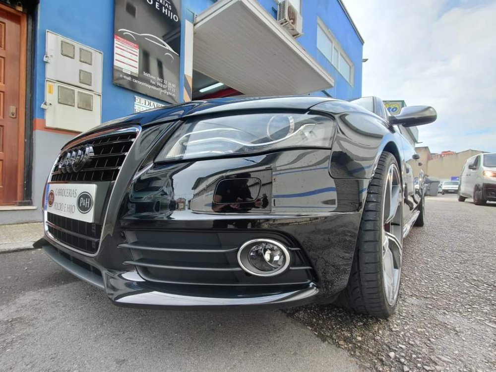

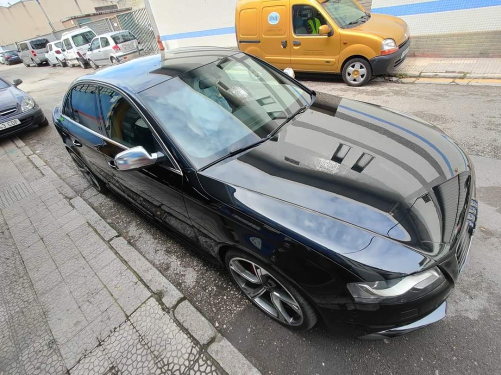

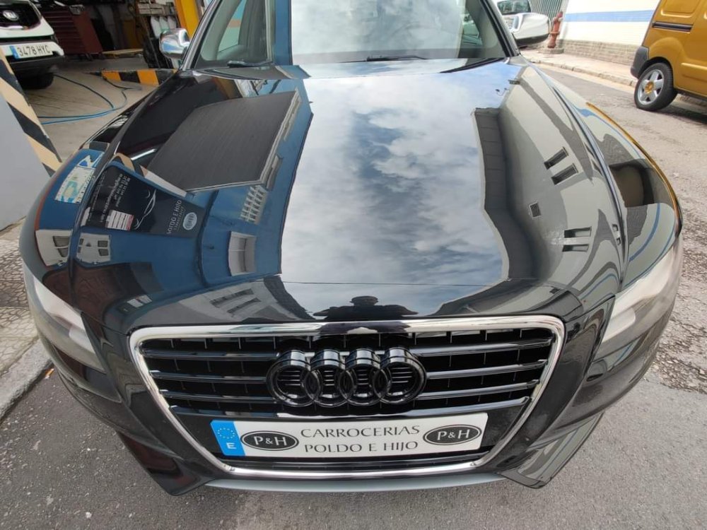

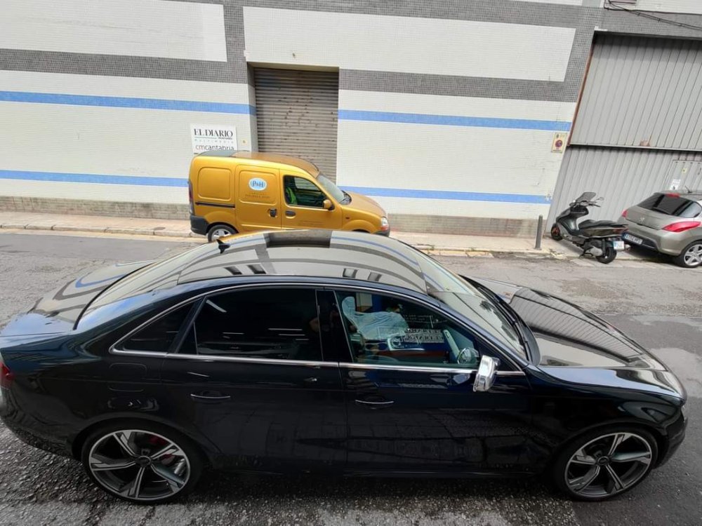

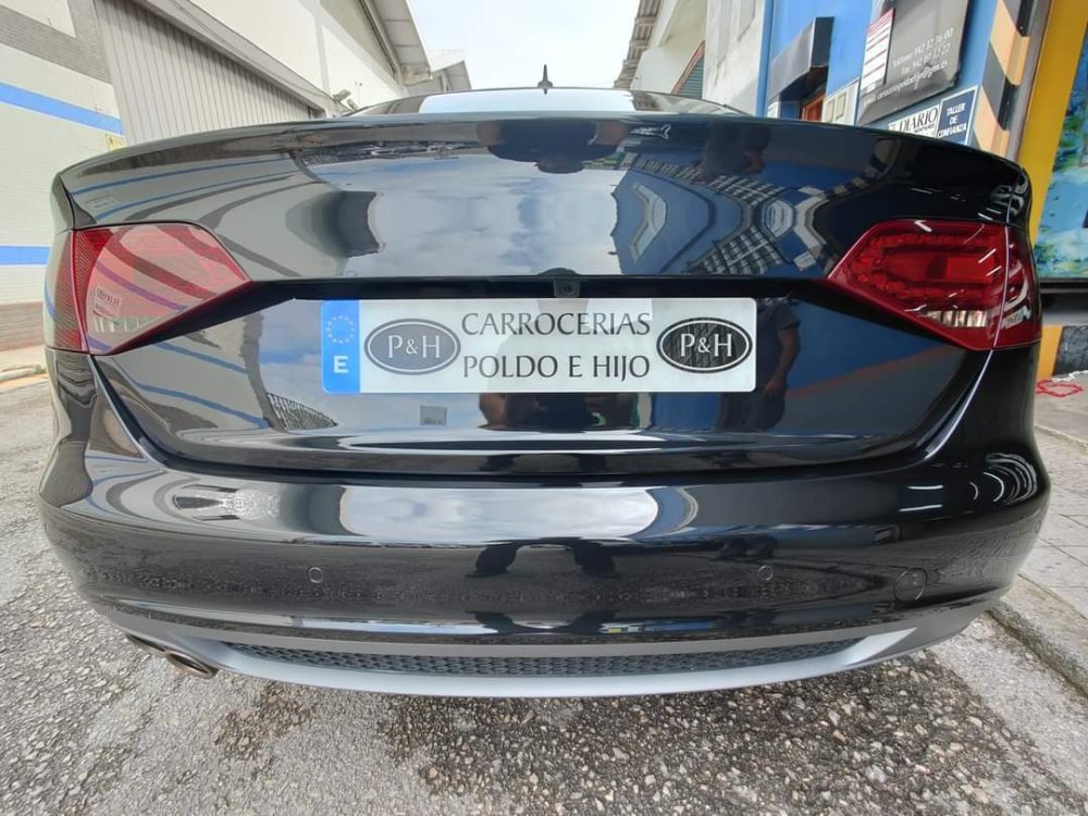

Bueni pues en mi caso a sido ponerle el kit exterior del s line delantero y trasero pintar todo el coche nivelar el barniz oscurecer pilotos y el resultado a sido este- 20.422 respuestas
Pero si pintas el borde cuando te Dan piedras etc sale el cromado otra vez
Uffff es que las de aliexpress e leído que no valen para la defensa del s line y hay alguna parrilla original que venga con el marcó cromado en negro brillante?
Hola buenas estoy pintando el coche y me le están montando el kit sline delantero y trasero es un b8 del 2010 y e tendió que eleguir la parrilla del s4 negra brillo pero viene con el borde cromado y yo quería la del rs4 pero original existe esa parrilla o solo es de aliexpres
