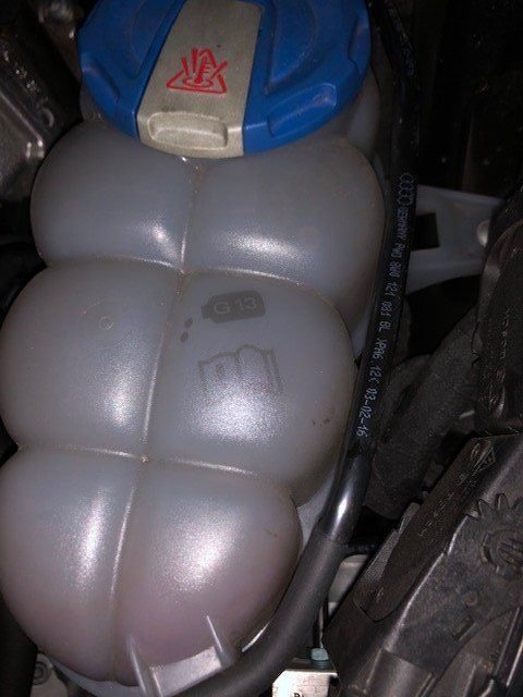

Como se ve llevo el G13 pero no pone nada de la bolsa de conservante,pero si veis el color del liquido alucinais,es marron como el oxido. -

Me explico ,como pone el video el anticongelante que da problemas es el G13 ,el que yo tengo metido de fabrica y me lo tienen que sustituir por G12 ,y limpiarme todo el circuito claro;yo lo mire en el vaso de expansion ,lo trae gragado. -

Ya lo he mirado ....y claro me toco el G13. De lo malo ya sabemos que parece que no es aceite que se fuga. -

Ahora nos toca saber que tipo de anticongelante nos han metido,en nuestro coches. -
