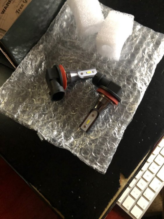

Son estas https://www.amazon.es/gp/product/B07SPRX1P7/ref=ox_sc_act_title_1?smid=A2LY79I16A7W0F&th=1

Y esta cambiada tambien,hay que sacar la carcasa del filtro de aire,nada complicado.La mejoria ha sido espectacular ,y estetica ni os cuento,de ver la luz amarillenta al lado del Xenon que queda fatal a ver todo en blanco y con mas lumens ,ha merecido la pena. Por cierto me han mandado por que me equivoque al hacer el pedido dos juegos,si alguien lo necesita se las envio al precio que me costaron saludos y feliz año
Ya las he comprado ,la izquierda se cambia sola,sin sacar faro ni nada,pero alguien sabe como se cambia la derecha?hay que sacar el faro?no tengo sitio por culpa del filtro de aire, gracias
