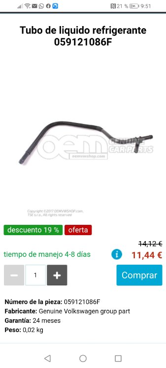

Pieza T circuito agua + calentadores
Piotr responde a tete23 de discusión en Audi A6 / Allroad C6 (2005 - 2011)
https://m.oemvwshop.es/059121086f-tubo-de-liquido-refrigerante-p503432/ -
A mi también me ha pasado , encontré la pieza T en una tienda de repuestos que se llama Garma (Segovia) 3 euros o algo así. Un saludo -

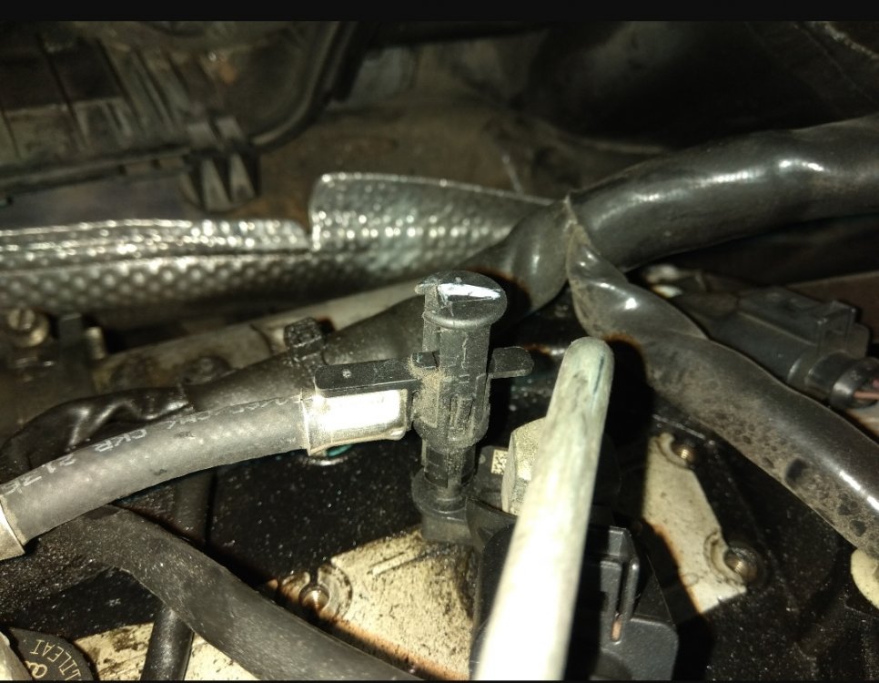

Hola A ver si me podéis decir como funciona esta caperucita del inyector, es que me han intentado cambiar las juntas de los inyectores pero no hubo manera de moverlos y ahora me gotea por esta caperucita el gasoil, el seguro de la caperucita se ha quedado abajo y otras dos lo tiene arriba. juliaars2000 he copiado tu foto de esta caperucita Gracias -

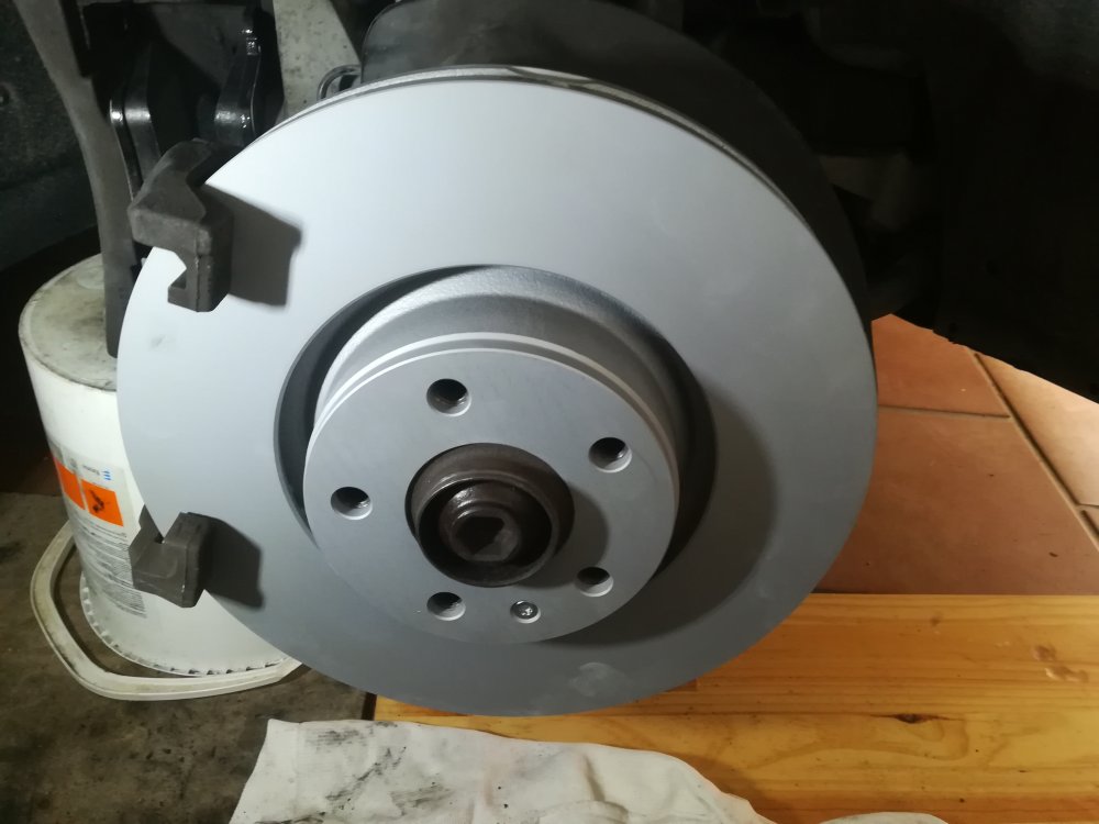

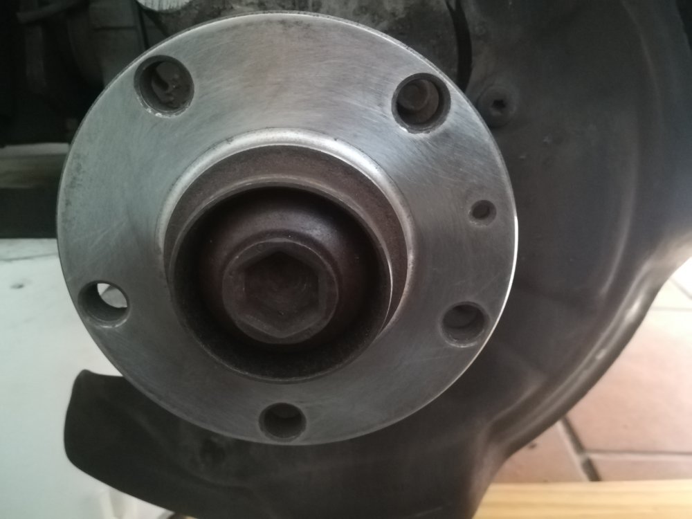

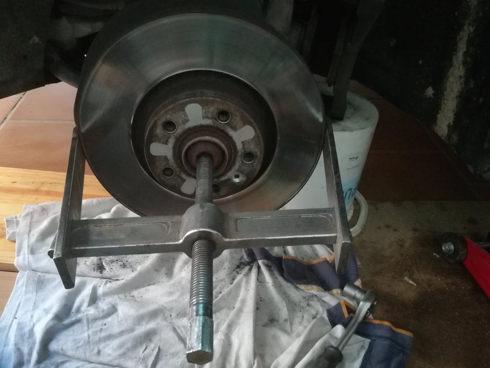

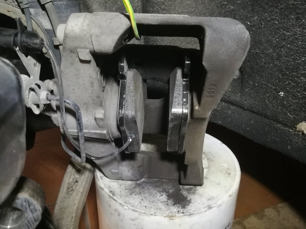

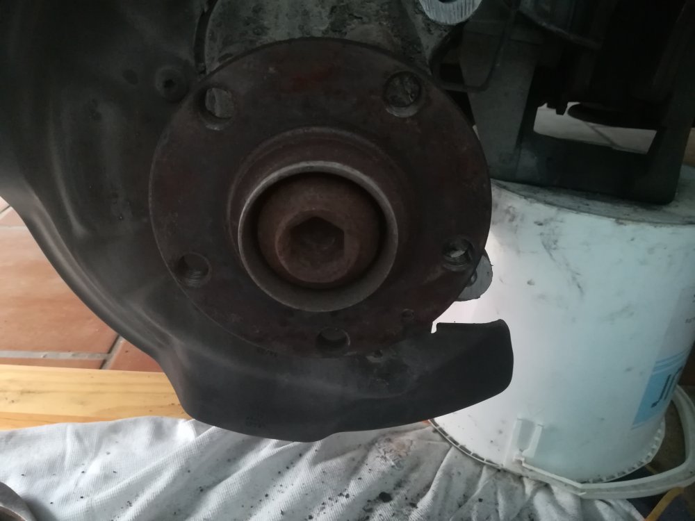

Los discos de freno salieron sin problemas -
Todo está seco así que Gracias juliaars2000
Yo al meter los cilindros tenía el deposito cerrado y me asuste un poco por que al mover el coche he visto unas gotas de algún líquido amarillo en el suelo. También meto otro coche mio al garaje para hacer chapuzas y este si que pierde algo de anticongelante. Hasta ahora todo seco debajo del Audi, tampoco he visto en ningún tutorial abriendo el deposito cambiando pastillas de freno. Gracias juliaars2000 Los discos si que estaban bien pegados pero echando Wd40 y con el extractor más ayuda de martillo (golpes moderados) han soltado rápido,también te digo que tenía el soplete cerca por si acaso
