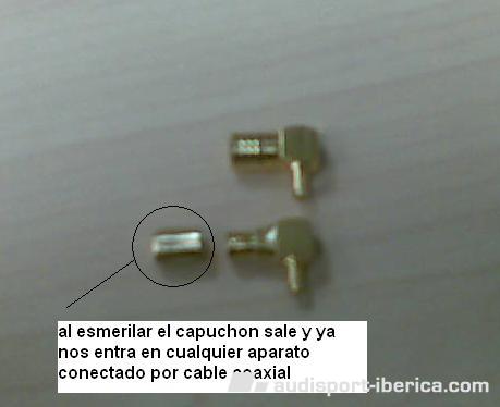

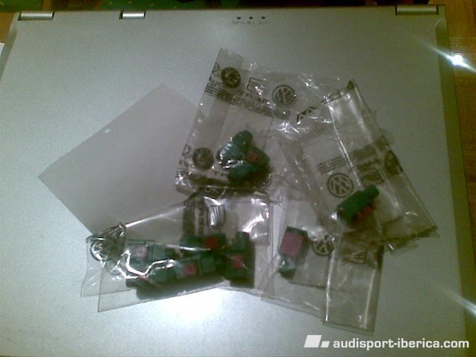

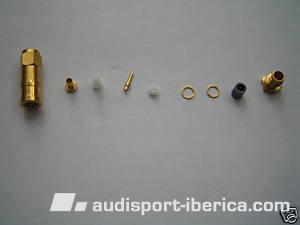

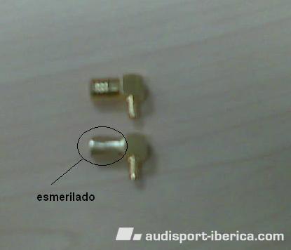

Fabricar cables coaxiales, tipo Fakra
txispis responde a txispis de discusión en Audi A6 / Allroad C6 (2005 - 2011)
Bueno voy a serte sincero, ya los habia comprado, y como los veo inutiles, mejor que no caigan los demas en el mismo error. Eso si, si consigo meter los smb dentro de los fakra y quedan bien tambien lo diré. Me gusta compartir lo que voy descubriendo. Creo que "solo" tengo 9 -

Ahora en el índice he visto que lo has escrito "bien". ¿Porqué no compras los conectores Fakra? iluminanos tu -

Solo deciros para finalizar, que el único objeto de este post es que os ahorreis unas pelillas, que con la crisis... y sobre todo si sois de los que arrebuscais por ebay esos módulos electronicos como yo jejeje que no se dispare la cosa. Un saludo -

Tambien existen conectores que no hace falta grimpar, que van a rosca y tal, y soldado el vivo, pero mas caros... -

Perdon por las fotos estas, que son de movil, pero para ilustrar la ñaoa creo que vale: Aqui podeis ver el esmerilado alredeor de la punta del conector, y como al final sale la proteccion externa qe no nos deja entrar en los alojamienos.
