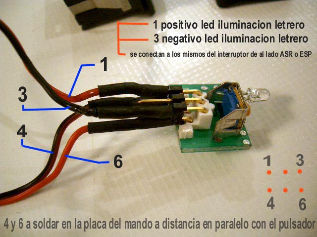

Y aqui esta el pulsador original de audi para la persiana parasol trasera, reconvertido para abrir el garaje. claro está desmontado para poder soldar los pines a los cables. Creo que esta clara la disposición de los pines, y la iluminacion del propio pulsador cuando encendemos las luces del coche se coge del de al lado ESP o ASR. Os recomiendo siempre coger la tension para alimentar el mando siempre despues de llave de contacto para evitar posibles aperturas fortuitas. -

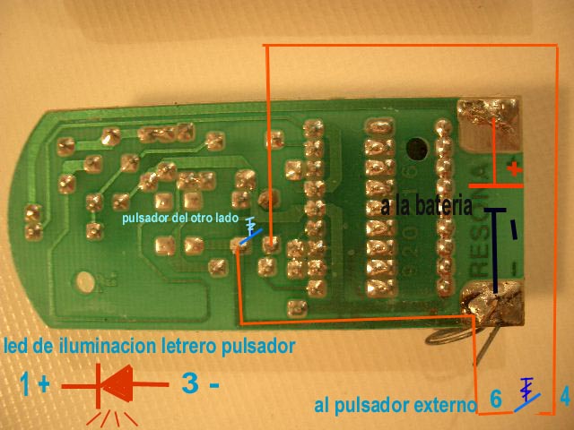

Vamos con algo de conexionado: el mando del garaje. Bueno al final espero que con los siguientes esquemas y fotos todos lo veais claro: Vereis en la foto la placa de mi mando a distancia vista por detras. Veis donde hay que soldar al pulsador y a la bateria si es que la pila es de 12v... Siempre se puede colocar un regulador de tension como seguridad, y si es de 9 o 6 voltios tambien para esas tensiónes los hay en tiendas de electronica y valen muy poquito... y son sencillos de colocar. Ya os dire como si estais interesados. -
Y aqui esta el pulsador original de audi para la persiana parasol trasera, reconvertido para abrir el garaje. :blink: :blink: claro está desmontado para poder soldar los pines a los cables. Creo que esta clara la disposición de los pines, y la iluminacion del propio pulsador cuando encendemos las luces del coche se coge del de al lado ESP o ASR. Os recomiendo siempre coger la tension para alimentar el mando siempre despues de llave de contacto para evitar posibles aperturas fortuitas.

Hoy he estado sodando mi interruptor y como pudiste ver los pines son muy delicados, yo le he puesto cables de 0,22mm de seccion para que el cable no doble los pines y hagan falsos contactos, despues los he aislados con funda termoretractil, para evitarlo... Casi podria asegurar 100% que te hace contacto el negativo con la vuelta del pulsador... venga suerte y saludos
Vamos a ver yo en tiempos fui montador y reparador de la electricidad de estas dichosas puertas... Comprueba que has soldado bien los hilos del pulsador del coche al pulsador del mando. Para ello desuelda los cables y coje un polimetro y en el modo continuidad con la ayuda del zumbador que lleva, mira cual es el contacto que usa el mando (estos pulsadores sulen llevar 4 patillas) y asi te aseguras que los escoges bien, luego vuelves a soldar los hilos a tu pulsador del coche y repites la operacion con el polimetro compruebas que cuando pulsas el del coche pita. ¿Que pulsador cogistes el de la persiana automatica no? Y no tiene mas ya que yu no usas mas que la pila. Normalmente estos mandos sulen utilizar el positivo de la pila directamente a una patilla del pulsador ( ten cuidado de que no te haga ningun falso contacto) Ya no se me ocurre mas, a no ser que cambies la frecuencia del receptor y del mando por si acaso. Quita los hilos de la iluminación del boton para probar tambien. saludos

Hola Cristobal: Lo de la tension es sencillisimo, con un regulador de 6 voltios de una tienda de electronica (un 7806), tiene tres patillas, el negativo es comun y luego tienes la entrada de la tension mayor y la salida de 6 voltios estable. El componente no valdra ni un euro seguro. Y te olvidas para siempre de la pilita de marras... Os veo rapidos para montar el invento, ya vereis lo que me cuesta a mi.... poco a poco Ya me he dado cuenta de lo de las patillas metalicas a los dos lados, seguro que hay una herramienta especial... Si alguien sabe como se saca que lo postee. Gracias y saludos
