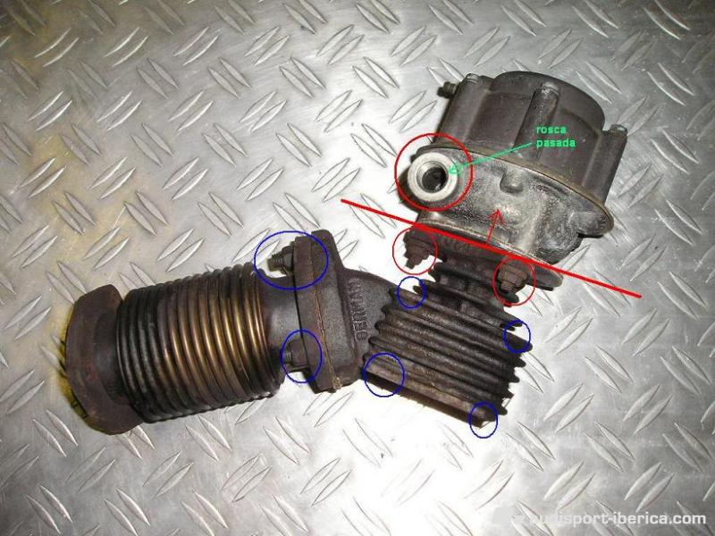

  6. Si, lo del helicoil, es posible, hoy no he encontrado el juego que compré hace años para el taller... Pero sigo en mis trece, que desmontar lo tengo que desmontar, no voy a taladrar, roscar y demas en el coche, porque ademas se llenaría de virutas. ¿Mi pregunta es por donde tengo que soltar? ¿de la raya roja para arriba o irremediablemte tengo que soltarla entera?. ¿La membrana de la waste es pieza de repuesto? Un saludo
  7. Hola: De la movida del martes con Wastegate y Mgordon, descubrieron un tornillo flojo y resulto que la rosca estaba estropeada en la wastegate. Ahora estoy buscando una de ABY en desguace, y he visto una de 3B pero creo que tienen diferente ref. Mi pregunta es relativa a si se puede cambiar solo la parte de arriba desatornillando por las tuercas marcadas en rojo sin desmontar por las tuercas que estan donde marco en azul... ¿Vosotros que hariais? ¿Alguien tiene una Wastegate estropeada internamente de ABY? yo necesito solo la parte del aluminio... Gracias y Un saludo
