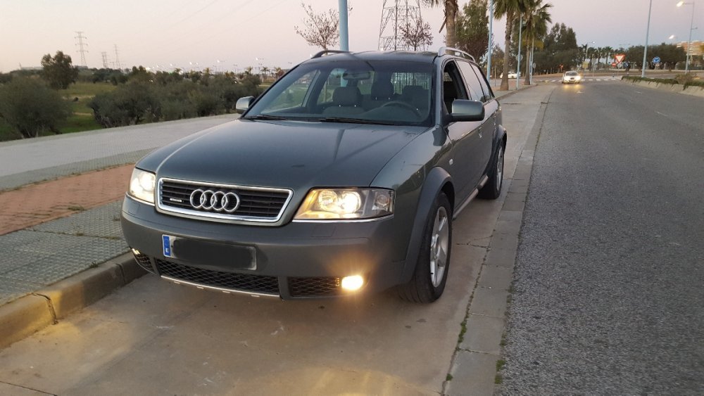

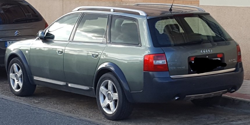

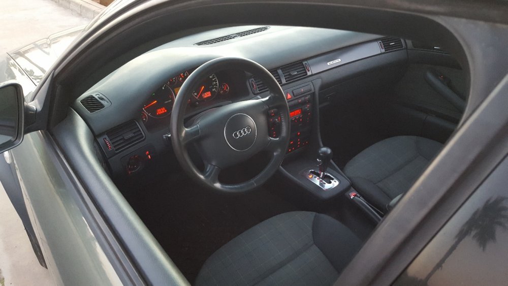

  12. Ahí tenéis algunas fotos que tenia por aquí. Para que conste el coche que tengo, Jejeje... saludos.
