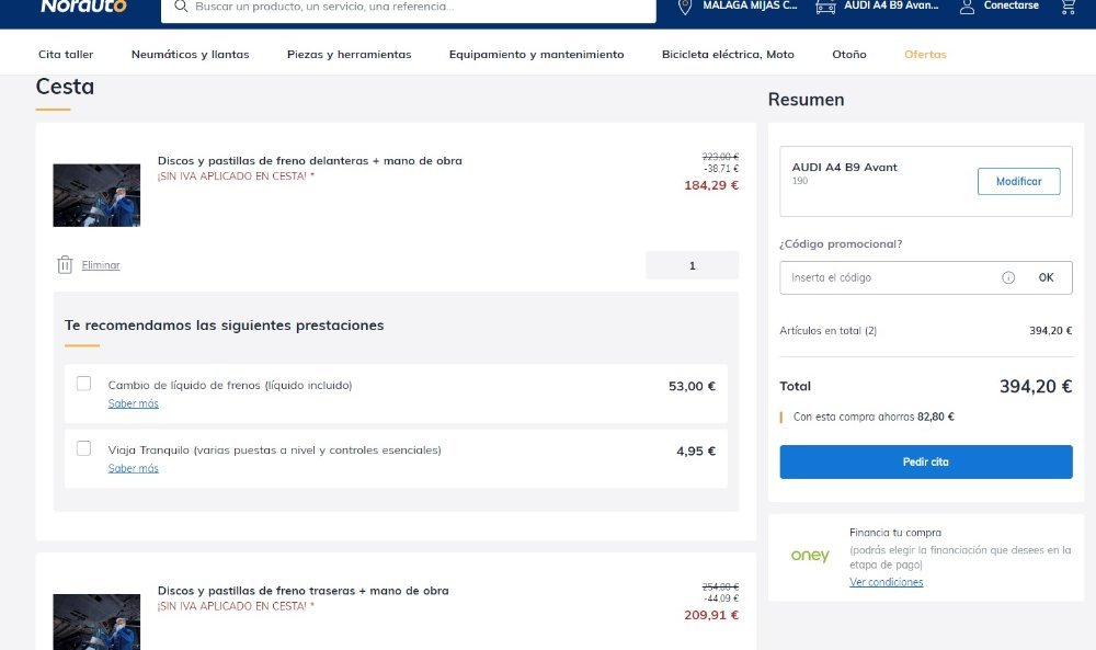

  13. Voy a gastar las que lleva puestas que le quedan 15 mil km por lo menos si están por la mitad... y luego ya veré si cambio discos o no... era por comparar precios ya que de 1750€ a menos de 400€ es un cambio demasiado grande.
  14. El coche es nuevo. Ya tienen un cambio de pastillas y desde que las cambié el coche chirria. Luego el disco de atrás tiene esa marca comida... las pastillas eran unas TRW como las que tenía el coche...
  15. En norauto 394,20€ discos y pastillas... serán marca mangurrina? Se cuelan mucho en la casa oficial. Imagino que si les digo que me pongan los originales subirá a 800€ como mucho...
  16. Buenas, Refloto este hilo. Hoy he llevado el coche al cambio de aceite caja cambios que me he pasado un poco. 66 mil km Le he dicho que me miraran los frenos porque no dejan de chirriar y ya llevan montadas las pastillas año y medio. Ademas de los surcos del disco. Me acaban de llamar para decirme que las pastillas están por la mitad y que aún me aguantan pero que el chirrido es porque tengo los discos gastados y hay que cambiarlos, los 4. Que en el próximo cambio de pastillas, cambie los discos (1750€ todo). Que raro no? Unos discos gastados con 66k km? Que opinais? Entregue el puñetero ibiza sin saber que eran estas cosas, y no veas la que me está dando el puñetero audi. Un saludo.
