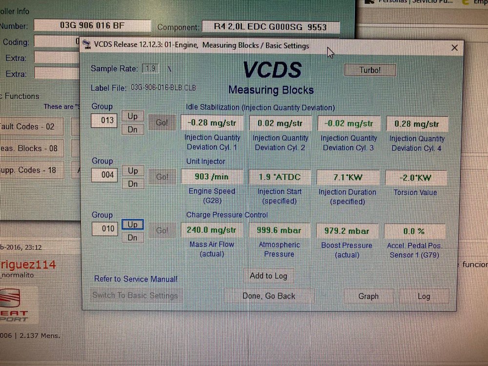

al final era el colector de admisión, estaba embozado de carbonilla por eso cojeaba un cilindro, al no pasar oxigeno no podía arrancar, lo mas gracioso es que lo lleve un taller ya cansado de investigar y me dicen que el motor, estaba roto, había que cambiarlo por otro del desguace 2.100 e cuando me dijeron llame a la grúa devuelta el coche a casa y ya es cuando investigue y encontré el problema. -

Son los inyectores, tendré que repararlos o comprar unos de segunda mano -
Problema inyectores o turbo
aitormpg responde a aitormpg de discusión en Audi A6 / Allroad C6 (2005 - 2011)
el tubo esta bien, el turbo también lo acabo de desmotar esta todo OK, sigo pensado que son los inyectores, pero el vagcom da todo OK, me lleva de cabeza esto -
Hola, sabrían decirme estos parámetros de los inyectores si están bien, cogí el coche para ir hacer un recado y volviendo para mi casa de repente dejo de ir, al principio pensé que se me fue el turbo, pero hace un ruido tanto extraño como ronco al acelerar, no va nada, perdió toda la fuerza, en relentin todo bien, ninguno ruido extraño, sobre el un humo pues un color azulado tirando a negro, no se que puede ser... le enchufe el vagcom y me sale esto, pero no lo entiendo, las electroválvulas van bien, pero el gasoi que inyecta no se.., tampoco me saca ninguno fallo el coche

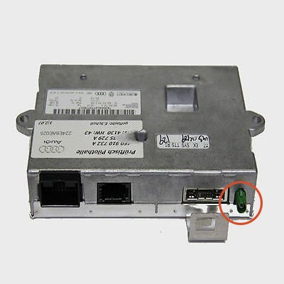

de momento compre uno que no lleva fbass lo he puesto y ya FUNCIONA que alegría, pero lo que no entiendo lo de la protección que se quita con abrites o en la audi, a mi me funciona todo, menos un pequeño problema, osea el navegador, el cargador de cd, el manos libre, ajustes... funciona, menos la radio que al ponerlo funciono, mejor dicho se escucho al rato ya no, pero el manos libres suena en los altavoces del coche, el cd también... lo cual algo tiene que ser de la radio, voy hacerle luego un test con vag com -

Una duda, tenía vista una unit head cuya referencia empieza por 4f pero tiene fbas, no me había fijado hasta hora, la tengo que recoger este fin de semana, pasa algo si mi audi no la llevaba de serie fbas y le meto una con fbas? Gracias -
MMI 2G dejo de funcionar
Hostia tu, la peña mete el conector verde a una unit head que no la lleva, que gente mas artista. -
