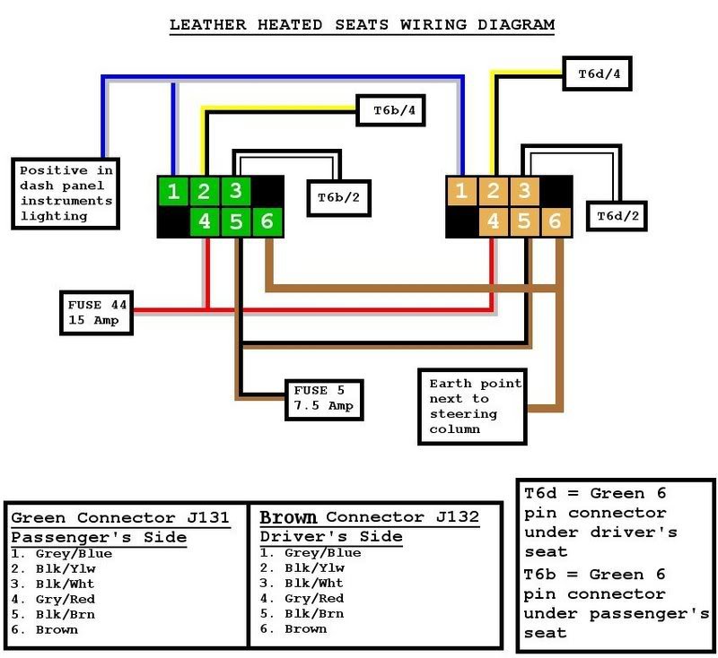

Me respondo a mi mismo... esquema de asientos calefactables conseguidos, a falta de saber exactamente donde me queda la masa cerca del volante para conectarla al pin 6 detras del clima, del pin 4 va al fusible nº44 de 15A y del pin 5 al fusible nº4 de 7,5A. El positivo despues de contacto que lo mete al cuadro a malas lo pillo de la radio Las dos clavijas de seis pines verde y naranja, conectores J131 y J132 van detras del control de clima. Los conectores T6d verdes van debajo del asiento junto a las clavijas roja de motores, amarilla de airbag y negra de luz de cortesia
