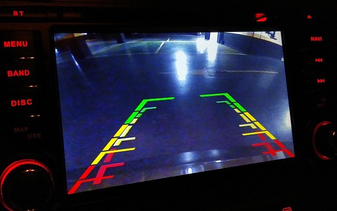

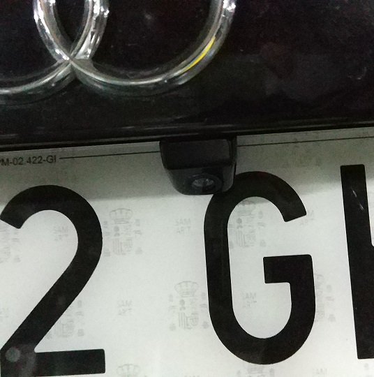

Bueno...Camara instalada y funcionando. Al final para activarla solo habia que conectar el RCA amarillo de la radio marcado como "DCC" y para darle corriente al cable naranja marcado como "Back Car". Otra cosa ha sido el pasar el cable para unir la radio con el agujero que he hecho pegado a la luz de la matricula...Eso me ha llevado 3 horas y desmontar medio coche...jejeje... La camara queda un poco fea pues se ve mucho, la verdad...Esperaba que quedaria mas camuflada. La calidad de imagen es buena...Pero le falta angulo de vision....Y eso que esta tiene 170º...Pero creo que no son tantos en realidad. Hare pruebas
