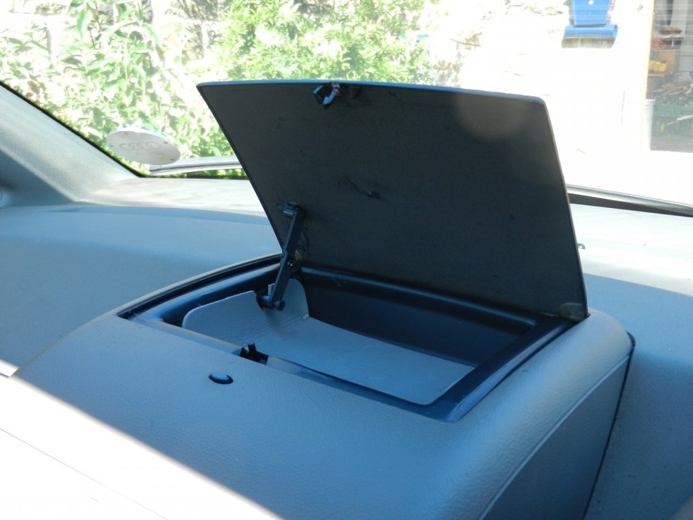

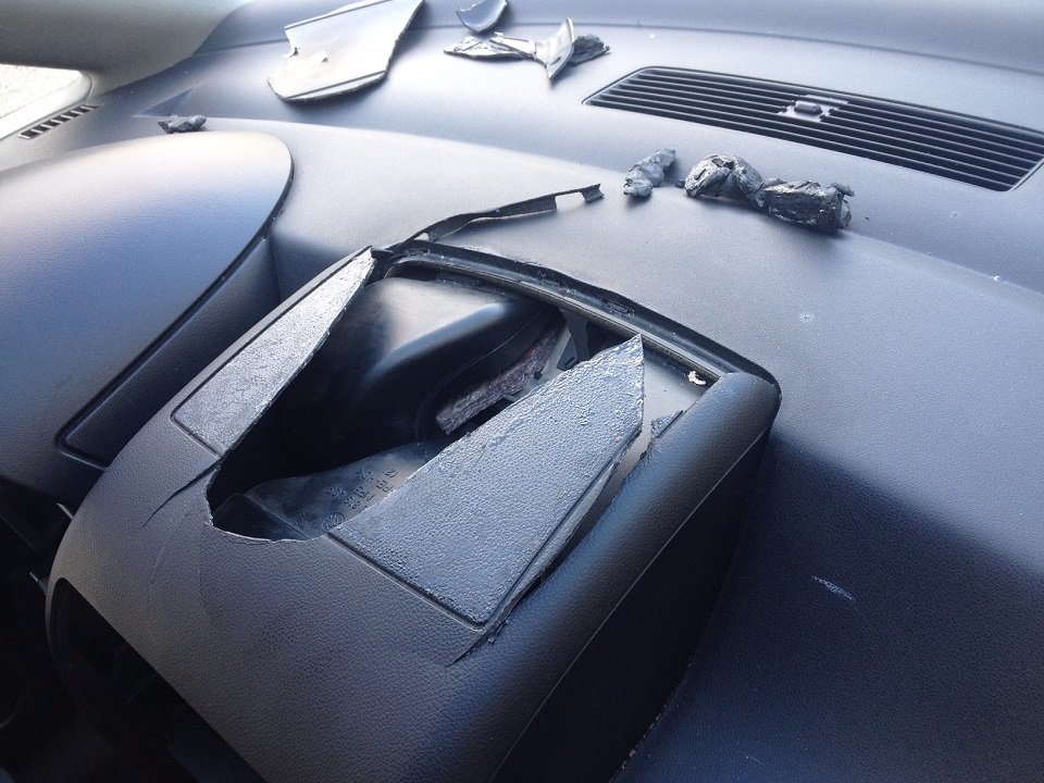

    salpicadero

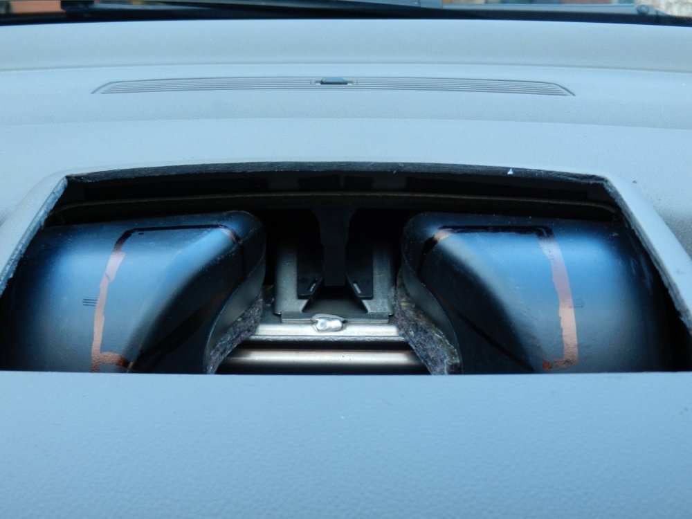

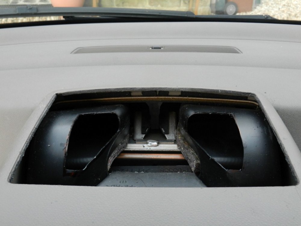

    No se si se había comentado este hilo. Las fotos son muy ilustrativas: https://www.a2oc.net/community/index.php?threads/whats-this-on-the-dash.21976/page-2 1) recorta con una dremmel el "cuardrado" de la parte alta del salpicadero, que usará como tapa. 2) marca y corta los conductos de aire para parchearlos "rebajados" ganando espacio para el fondo de la bandeja. 3) instala un sistema de apertura basculante con cierre de muelle. Menuda currada. Me gustaría conocer vuestra opinión sobre el punto 2 y si eso puede afectar a la caudal de aire en el habitaculo. A ver si puedo adjuntar las fotos por si alguno no puede abrir el link.

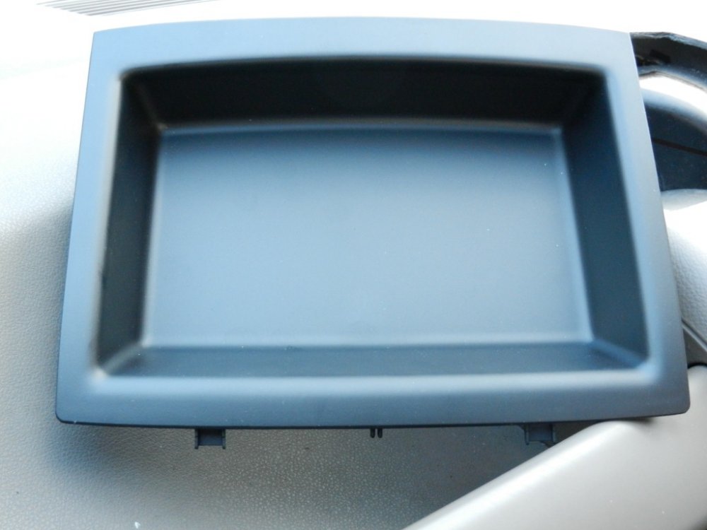

    salpicadero
    Sigo buscándolo... lo encontré por casualidad pero no recuerdo si fue en el foro A2OC británico on el el alemán. No me aclaro con la búsqueda... He encontrado una foto que me hace dudar... no le veo tanta profundidad como para tener la certeza que que quepa la bandeja del VW Polo sobre los conductos de ventilación... ¿qué opinais?

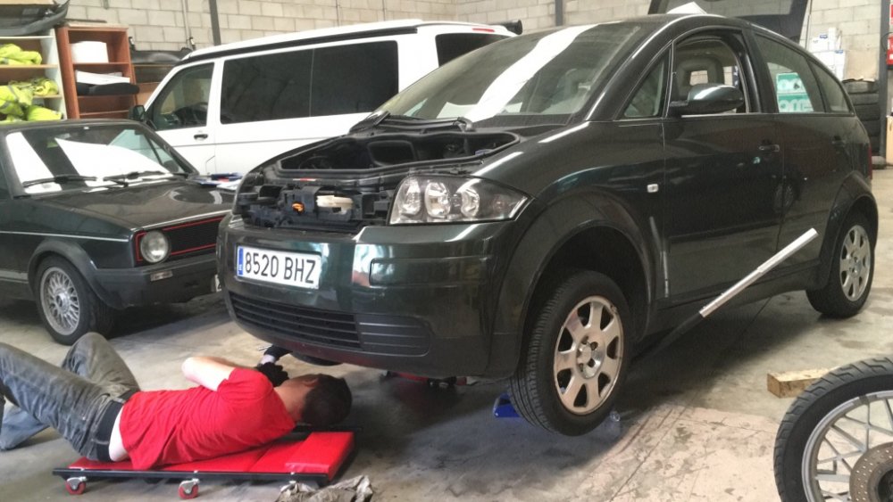

  6. Gracias por la bienvenida! Finalmente he adoptado un precioso A2 1.4 16v del 2001 color "pinegrun" con asientos de piel beige y techo opensky (funcionando!) con 110.000Km. Estoy muy contento porque ya le he solucionado un problema de testigos en el salpicadero incompatible con la ITV: ABS-ASR-ESP. En un taller oficial Bosch encontraron el problema: el sensor de aceleración lateral bajo el volante fallaba. Por poco más de 300€ mano de obra incluida, ya no da ningún error con el vagcom. Lo próximo será cambio de embrague. Le queda poco, sólo actúa muy arriba del recorrido. Me sorprende que esté asi con sólo 110.000Kms... 600€ parecen ser la solución en los talleres de Zaragoza. Ya le he cambiado los filtros y fluidos esta semana, en la foto está la prueba ¿Algun consejo?

    salpicadero
    Por fin alguien se atrevió a cortar el cuadro de salpicadero del A2 para encastrar la bandeja del VW Polo? He visto en el foro de A2OC que incluso se puede instalar el sistema multimedia 2 DIN del Audi A1 y encastrar su pantalla retráctil en el mismo cuadro superior del salpicadero del A2. Esa bandeja es más profunda porque alberga la pantalla de 8'', el mecanismo retráctil y la tapa. Los aspectos más difíciles de resolver no eran los de "dremel" sino los de electrónica (conectar pulso para que funcione el GPS, etc.). Creo que es uno de los proyectos retrofit que mejor le pueden sentar a un A2. Además con componentes Audi aunque de un modelo más moderno. Espectacular.
