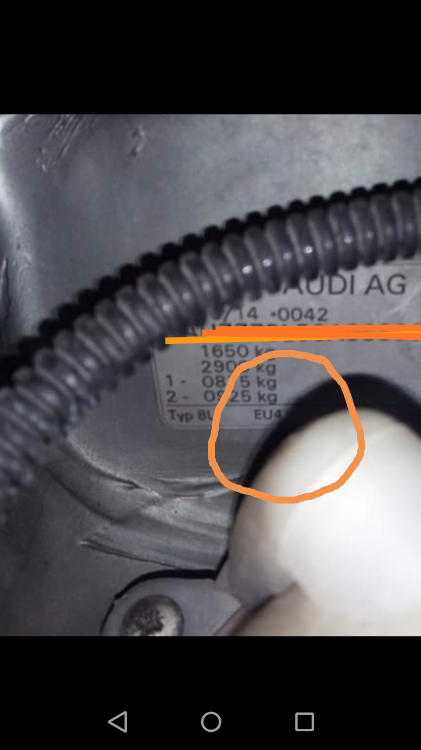

Buenas RUMDELL, Lo primero que debes hacer es cerciorarte de que tu coche cumple la EU3, para ello puedes comprobarlo de varias maneras, por ejemplo, puedes mirarlo en una de las torretas de amortiguación en el vano motor, en la etiqueta que viene con la desginación del modelo. Ahí debe indicarte qué normativa cumple tu coche, la etiqueta es una cosa así. Otra forma quizás más rápida es contactar por Whats app con Audi España (638 68 01 02), y confirmar que tu coche cumple la EU3, ellos te lo confirmarán o no en cuestión de minutos. Una vez que tengas confirmado que tu coche cumple con la EU3, debes ir a un concesionario y pedir un informe de emisiones en el que se refleje que tu coche cumple la EU3 (antes era gratuito, pero ahora hay veces que cobran algo, sobre 75€). Con ese informe vas a la ITV que te actualicen la ficha con ese dato, y posteriormente vas a la jefatura de tráfico para que modifiquen los datos en su base de datos. Una vez actualizado ese dato, en 5-7 días, podrás solicitar la nueva etiqueta en Correos, previo pago de 5€, si no recuerdo mal. Un saludo!

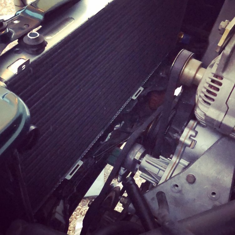

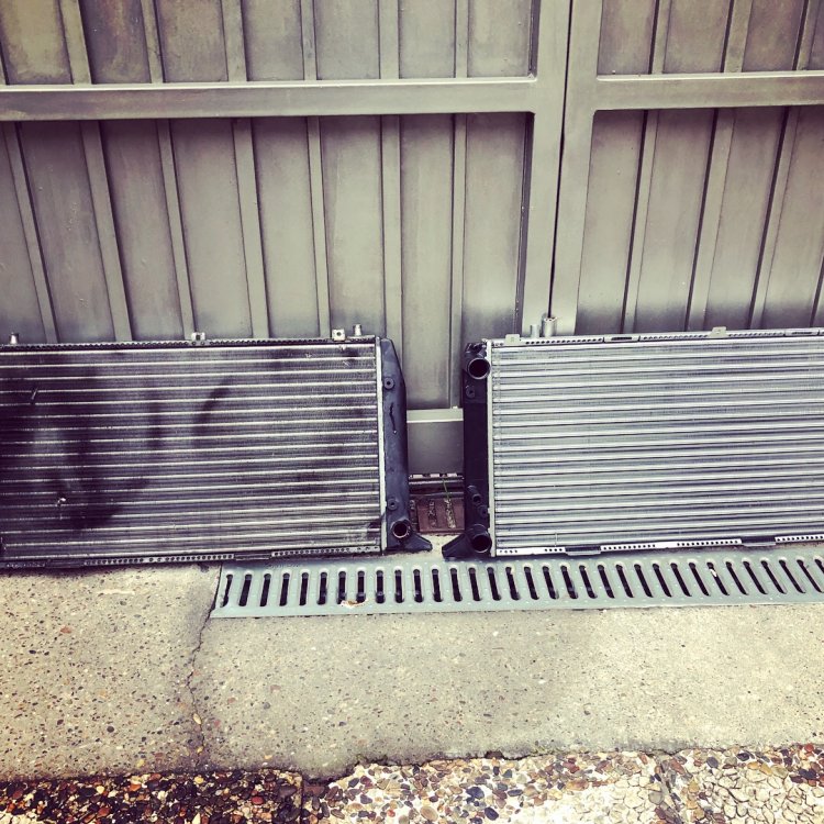

Bueno, pues continúo con la puesta al día, esta vez le ha tocado cambio de radiador, sensor de temperatura del ventilador y aceite con todos los filtros. Ahí van las fotos! Radiador viejo ya fuera. Los dos radiadores... Y aquí ya montado! -

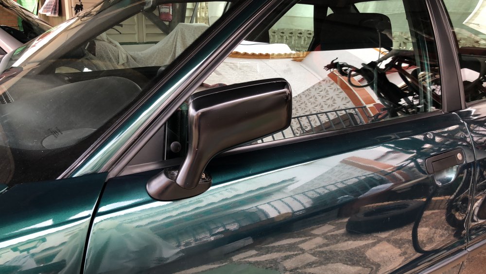

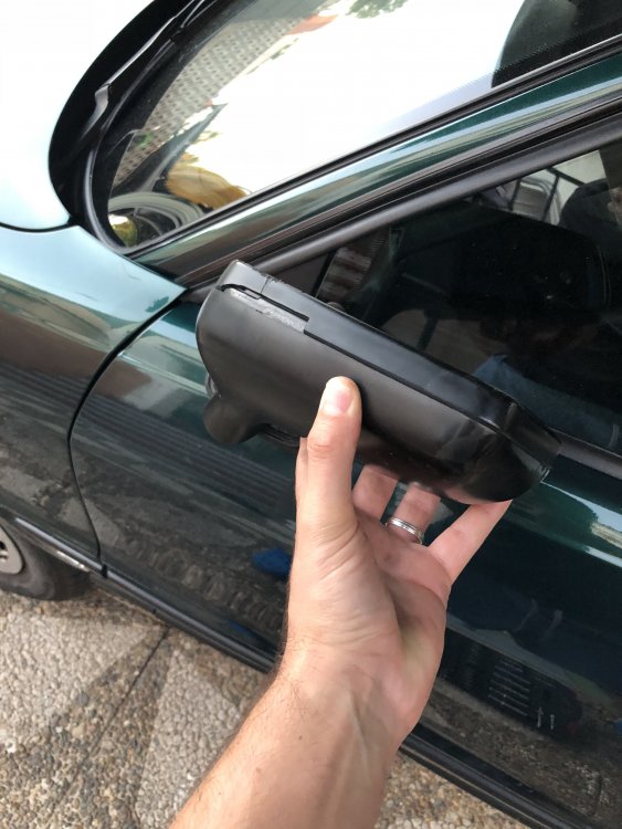

Aquí os dejo otra cosilla con la que ando liado, los retrovisores suelen ponerse feos del tiempo, en particular, mi espejo del lado del conductor tenía una pequeña raja en el filo. Pues aprovechando otro espejo de otro color que me dio el anterior dueño, le desmonté el filo para quitarle ese aspecto tan maltrecho. Además, he aprovechado para restaurarlo, engrasándolo todo, puliendo el plástico, etc. Os dejo la diferencia del espejo del lado del conductor y el del lado del copiloto, que será el siguiente. Lado del copiloto. Lado del conductor restaurado. Lado del conductor antes de restaurar. -

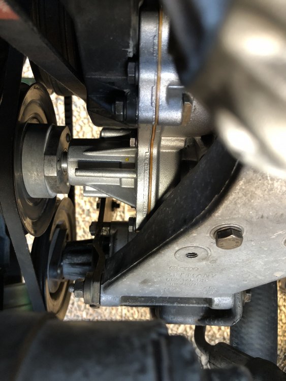

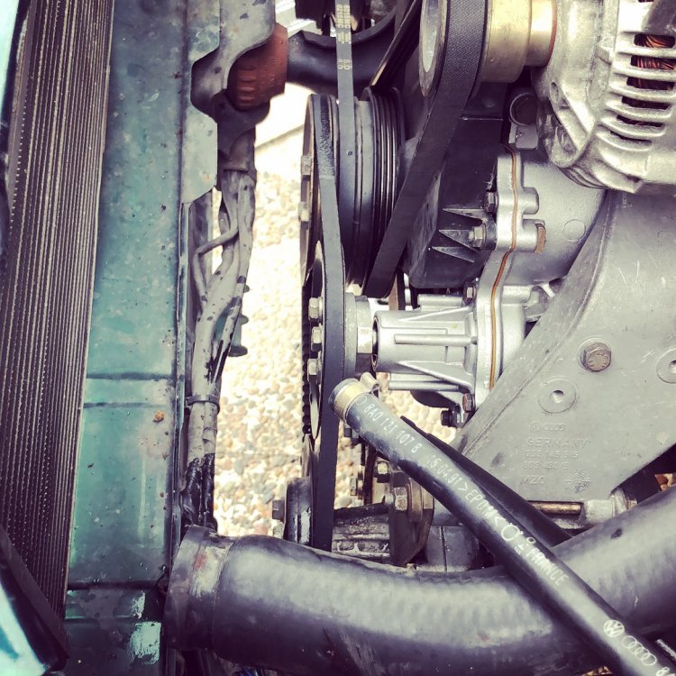

Bueno aprovecho para subir otra mejora que le he hecho al 80. Cundo compré el coche, notaba que en carretera iba algo más alto de temperatura de lo normal. Además la bomba de agua sonaba un poco y me decidí a cambiarla. El resultado ha sido una bajada de 4-5 grados en el funcionamiento del motor, aunque ya para dejar todo el sistema nuevo y solventar una pérdida de refrigerante por una junta, he pedido radiador, sensor de temperatura del ventilador y manguito nuevos, que están en camino. Os dejo más fotos de la bomba nueva ya montada y de la vieja. Y aqui la junta que me pierde algo de refrigerante, que es el manguito donde se alojan los sensores de temperatura. -

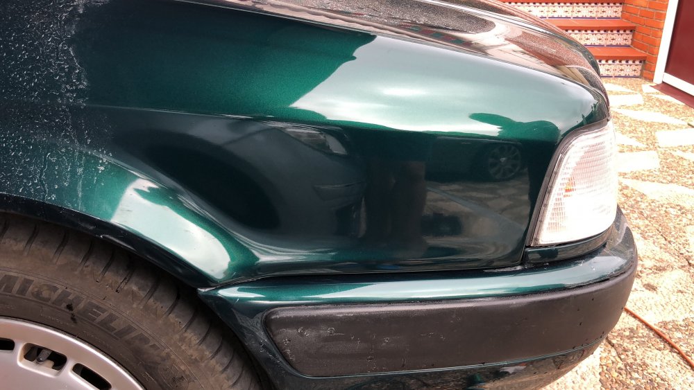

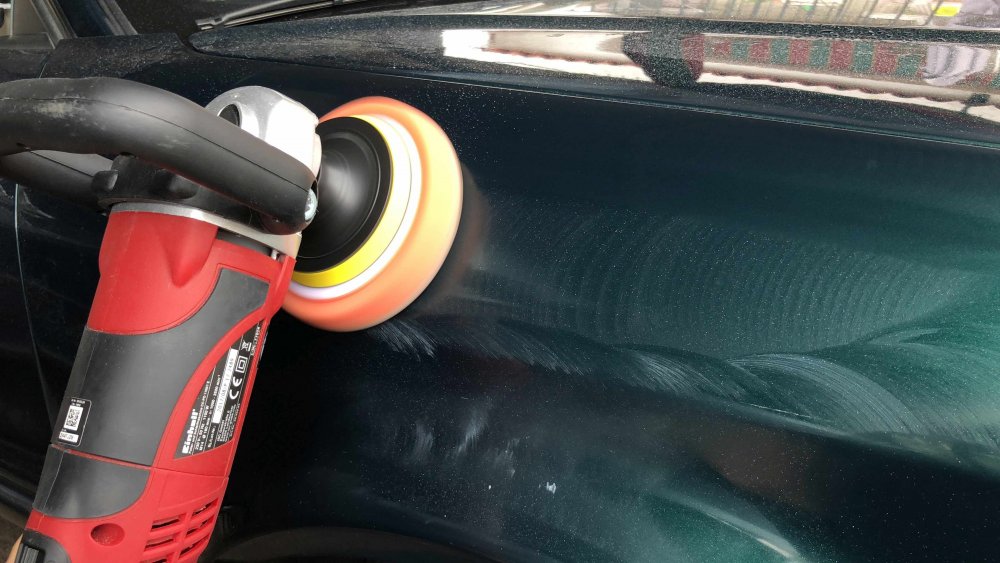

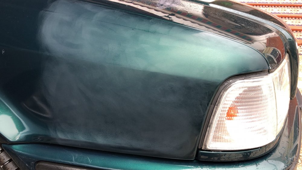

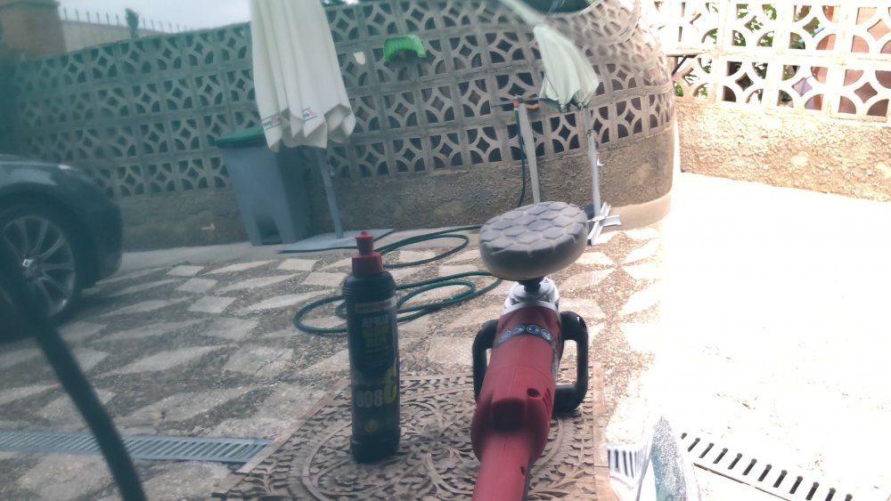

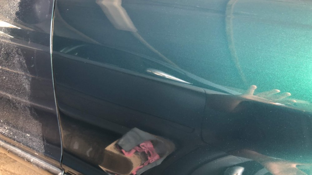

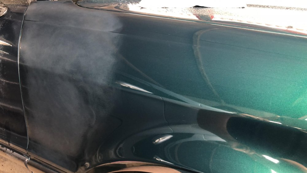

Pues vamos con lo primero que me he entretenido, aunque realmente aún me queda por hacer. Pulido de la carrocería, de momento sólo me ha dado tiempo a pulir las dos aletas delanteras, pero mi intención es hacerlo en toda la carrocería, salvo las puertas que me tocará pintar porque tienen algunos bollitos que no hay forma de solventar. Poca cosa, pero jode verlos ahí...bueno, al turrón, las fotos del proceso de pulido. Como tenía muchos swirls, decidí lijar al agua, para eliminar lo máximo posbile. El después: Os subo más fotillos de los resultados y del proceso. ¡Iré subiendo más cosillas! -

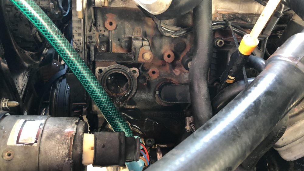

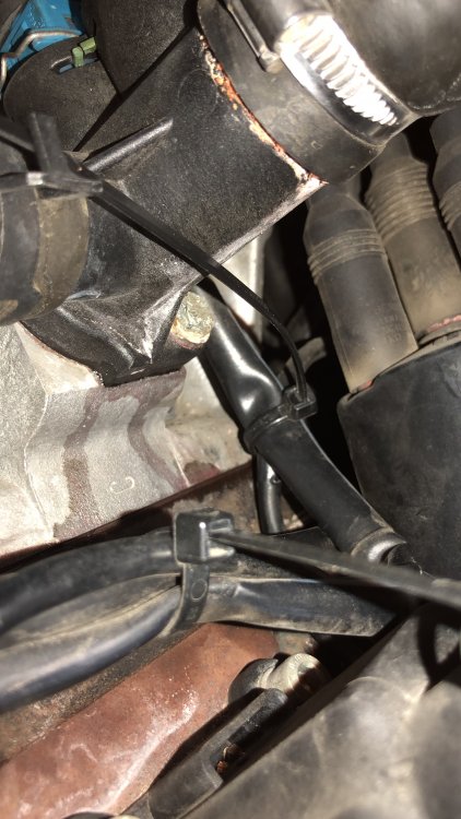

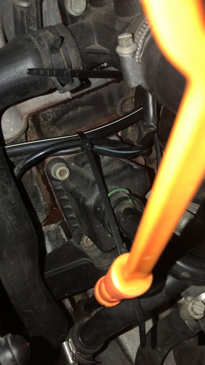

Pues compañero me hubiese interesado, pero hace unos días pedí el nuevo junto con el termocontacto del radiador y la brida del refrigerante, que me pierde algo de agua (la pieza que une el bloque motor con el radiador que lleva los sensores de la temperatura). Os dejo una foto para que os ilustréis...por lo que he leído es bastante común y se soluciona con un poco de pasta de juntas, pero veo una tontería usarla teniendo en cuenta que me ha costado 20€ en el concesionario, así la pongo nueva y tengo para otros 25 años... -

Bueno pues hoy, me he entretenido un poco y he cambiado bomba de agua, termostato y líquido refrigerante (G12), además le he cambiado el embudo de la varilla y la varilla que tenían el plástico algo deteriorado. El cambio del sistema de refrigeración vino a razón de que el coche no se calentaba, pero tampoco baja de 90-92 grados, digamos que siempre iba en torno a los 92-95 grados. Además la bomba del agua hacia un leve “borboteo”. Sumado a todo esto, el ventilador iba casi constantemente andando, prácticamente no paraba, ni en carretera ni en ciudad. Una vez cambiado los elementos que comento más arriba, el coche en carretera circula a unos 88-90 grados y a ralentí o callejeando, salta el ventilador y lo mantiene sin problemas en 90 grados. Aún así, voy a cambiarle el radiador, ya que el ventilador tarda demasiado para mi gusto en apagarse a ralentí, por lo que entiendo que el radiador no está como debiera, pero claro, en un coche con esta edad, y con unos años parado, esto puede llegar a ser hasta normal y considerarse una pieza de desgaste, por decirlo de algún modo. Bueno, no me enrollo más, os dejo alguna fotillo del día de hoy. Saludos!! -

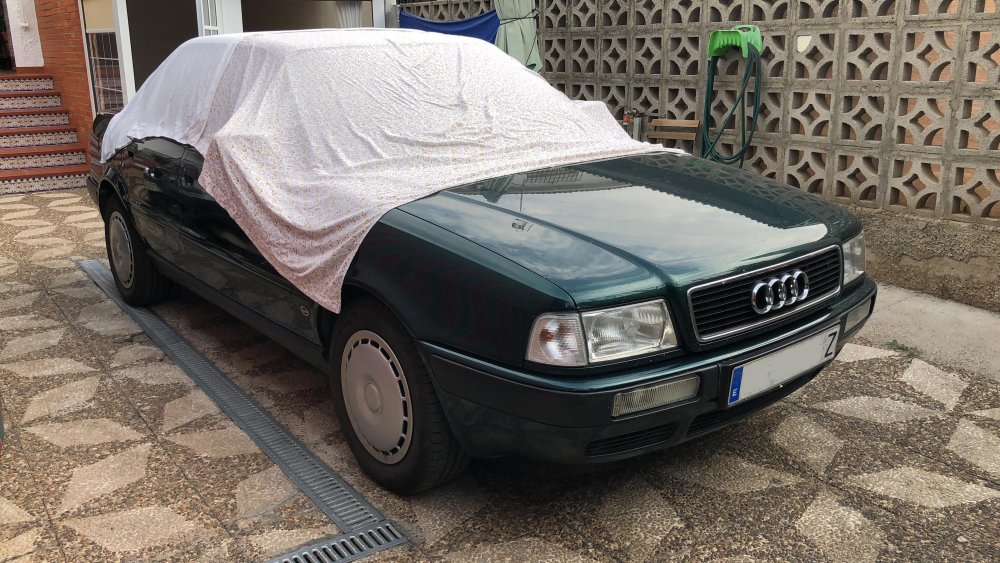

Buenas tardes a todos...tras mucho buscar, por fin me he hecho de un fantástico Audi 80. Se trata de un 2.0E de Diciembre de 1994, con tan sólo 149.000kms. Su único dueño lo ha usado prácticamente a diario, manteniéndolo siempre en concesionario oficial, pero por razones de salud, estos últimos tres años apenas ha rodado 800kms. Tras hablar por teléfono con el dueño, me decidí a subir a por él a Valladolid y bajármelo a Sevilla. Tras rodar los 750kms de distancia, ni que decir tiene que el rodar de estos coches es una delicia, suave y cómodo, además se portó como un campeón y llegó a casa sin el menor problema. Para ponerlo al día necesita un pulido completo del exterior (ya estoy en ello, os iré subiendo fotos), pintar una puerta que tiene un roce y ponerlo al día de mecánica, ya que hace 3 años que no se mueve y me gustaría dejarlo impoluto. El interior está perfecto, sin un sólo desgaste. Abriré un post de evolución del mismo, las actualizaciones que le vaya haciendo y los problemas que vayan surgiendo... Es un placer estar por estos lares por fin... -
