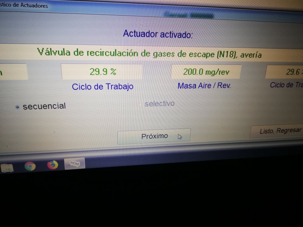

Bueno compis, no sale el audio del sonido en el vídeo del móvil y eso que he grabado 5 pero nada........le he metido vag com y no me dá errores, pero cuando me dá por meterle diagnostico de actuadores me sale esta pantalla, que la verdad no sé si me indica que la n18 tiene avería o es solo informativo porque en la búsqueda de averías no me dá ningún error, sin embargo buscando información de para que sirve la n18 veo que a mucha gente cuando le falla tiene los mismos síntomas que en mi coche, pero por mas que miro en mi coche ( 1.9 TDI BRB 116cv) no veo su ubicación...........donde podria ver donde se aloja? -

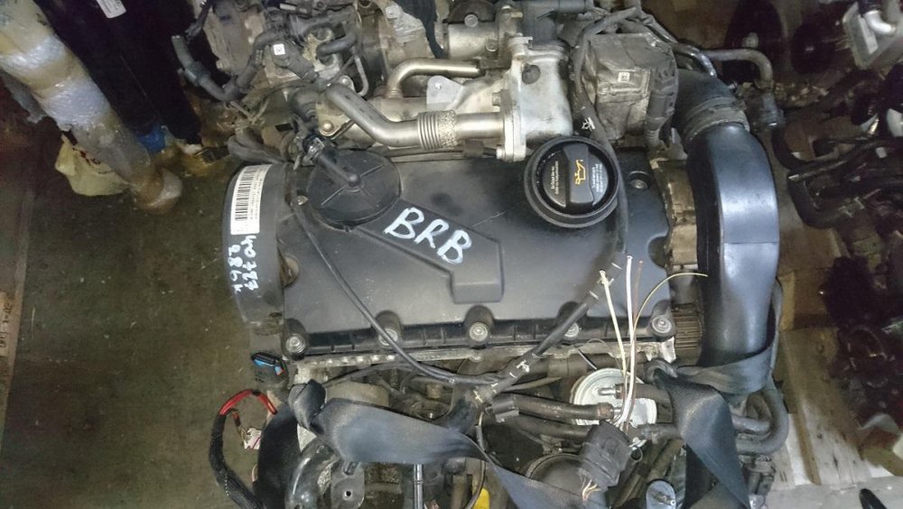

Muchas gracias amigo, sabrías decirme donde la tiene y si se puede comprobar de alguna forma? por mas información que busco en la web no encuentro nada de mi motor 1.9 Tdi BRB del 2.006,gracias. -
Tiene mi coche válvula de descarga egr?
Botica responde a Botica de discusión en Mecánica Audi A4 B6/B7
Buenos dias amigo, pues mas o menos como se describe si, ese ruido lo hace un 70% de las veces en primera y segunda velocidad y sólo entre 2.300 y 2.500 rpm, a mi me suena metálico pero el mecánico me dijo que aunque parecía metálico era de aire y pensaba que era la egr pero ya esta descartada y al ver lo de la válvula de descarga pues pensé en miralo, sabrias decirme donde la tiene mi coche y como comprobarla? es un 1.9 Tdi BRB,gracias . -

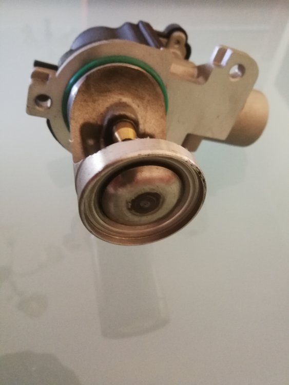

OK, aunque le hice dos limpiezas en sólo dos meses, volveré a hacerla porque en este modelo es tan fácil que os aseguro no se tarda mas de 15 minutos entre desmontar, limpiar y volver a montar.... esta es mi egr ,muchas gracias de nuevo Carlisus, me ha dado mucha tranquilidad tu respuesta y saber que tu llevas las conexión quitada,saludos abrazos y en cuanto haga el brico lo subo.
