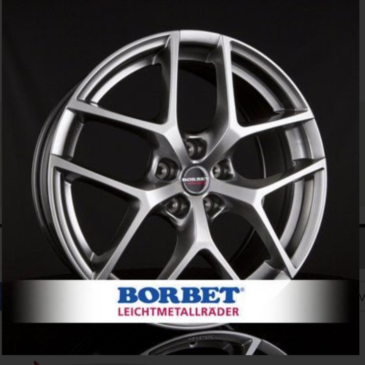

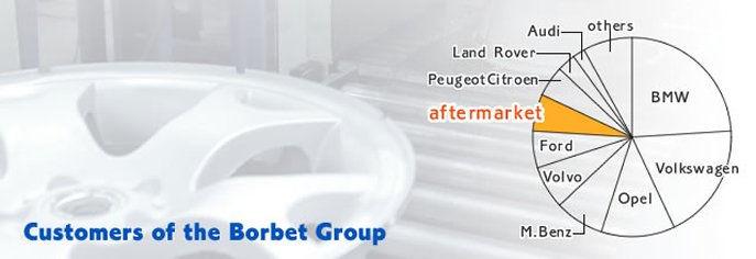

Ronal fabrica llantas para Audi, pero no todas. No sé cuáles ha fabricado Borbet para Audi (sí conozco algunas de VW), pero sí aparece en su página web: https://www.borbet.de/en/company/partnerships-awards/ Más info: http://www.tas-pa.jp/en/whatsborbet/ -

Por completar, Borbet es el mayor fabricante de llantas europeo, y de los mayores de fabricación de llantas OEM. Muchas Audi famosas son de Borbet. También he visto éstas en 19, aunque tendría que usar centradores -

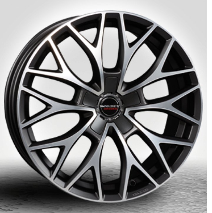

Perdón, es Borbet, que se me ha pasado ponerlo en el anterior. Me estoy planteando ahora éstas en 19. La tornillería y buje son las correctas, y el offset (et) 37 (3mm menos, que es totalmente despreciable). -

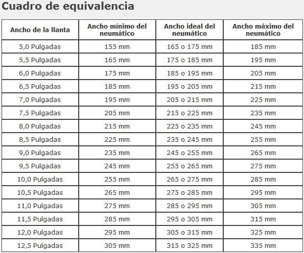

Llevo unas cuantas semanas buscando llantas para cambiar a mi A4, pero la información que hay en Internet es limitada y muy parcial. Dejo aquí la información que he encontrado, para intentar servir de cierta referencia a quien se encuentre en la misma situación. Si alguien detecta que algo está mal, por favor que lo corrija. Cosas a tener en cuenta al cambiar las ruedas: - Diámetro de la llanta y del neumático: se debe sustituir siempre unas ruedas por otras equivalentes. Esto significa que el diámetro de la nueva rueda debe ser igual al de la rueda cambiada, aunque se permite un margen del 3% arriba o abajo. Si se aumenta el diámetro de la llanta, se deberá reducir el perfil del neumático para que el diámetro total se mantenga. En general, al aumentar el tamaño de la llanta, aumenta ligeramente el consumo y se reducen ligeramente las prestaciones (la llanta se hace más grande y el neumático más pequeño, pero el aumento de peso en la llanta es mayor que la reducción de peso en el neumático. Además este aumento de masa se hace en la parte central/externa de la llanta, con lo que el impacto es aún mayor) - en aumentos de llanta de 1 pulgada esto no es especialmente significativo (p.e. 2-3% mayor consumo, menos de 0,1s en el 0-100), pero puede ser mayor si se conjuga con mayores anchos de rueda o aumentos de llanta de más de 2 pulgadas. Este efecto se puede reducir ligeramente si las llantas elegidas tienen la mayor parte de la masa en el interior (radios finos) y no en el exterior (radios anchos, que se hacen más grandes en el exterior). Leer más información aquí. Al reducir el perfil de la llanta, se suele notar una reducción en el confort (el neumático también amortigua), y quizás algo más de precisión al tener el neumático menor deriva, siempre y cuando estos cambios se hagan con mesura (en perfiles muy bajos y firme en mal estado, el neumático puede perder la zona de contacto de forma muy significativa, y por lo tanto perder rendimiento). El riesgo de daño en el neumático es mayor con menor perfil. Si se reduce el tamaño de la llanta, habrá que comprobar primero que queda espacio suficiente para los frenos y otros elementos de la suspensión. Al aumentar el tamaño, no suele haber problema. Podéis usar esta calculadora para los diámetros de las ruedas que encontraréis aquí: link - Ancho de la llanta y neumático: el ancho de la llanta debe estar acorde con el ancho del neumático. Se puede aumentar la llanta siempre y cuando no sobresalga de la carrocería (ver concepto de offset debajo), teniendo en cuenta que no toque tampoco en la suspensión, frenos u otras partes del interior del coche (al aumentar el ancho de la llanta, el ancho se aumenta de forma simétrica por el interior y exterior, siempre que no se cambie el offset). Al aumentar el ancho de la llanta se penalizarán ligeramente prestaciones y consumos (mayor masa de la llanta), al igual que aumentará con mayor neumático (mayor peso y mayor zona de contacto - rozamiento) Aunque aumentar el tamaño de la rueda parezca que puede aportar mayor dinámica y precisión en la conducción, puede generar mayor aquaplaning, mayor rebote de la rueda y mayores masas no suspendidas, menor confort, etc.. Por lo tanto, aumentar mucho el ancho de la llanta no significa mejor resultados en la dinámica del coche. Variación de la posición de las ruedas (offset) y ancho de vías: El offset es el desplazamiento del punto central de la llanta respecto al eje de giro de la rueda. El offset de la nueva llanta debe ser idealmente el mismo que la llanta original, ya que la variación del offset afecta al angulo de pivote (scrub radius), que afecta mucho al comportamiento del vehículo. Si reducimos el offset, la rueda saldrá hacia fuera la diferencia entre el viejo offset y el nuevo; es decir, si la llanta original tenía et40 y la nueva et35, la diferencia serán 5mm hacia afuera. Si aumentamos el offset respecto a la rueda original, el resultado es el contrario. En ese apartado encontramos 3 aspectos importantes: - Estético: normalmente cuando el ancho de vías es grande (respecto al ancho del vehículo) y las ruedas están cerca de la vertical de la carrocería, el coche consigue un aspecto más deportivo. Los coches se diseñan para tener un ancho de vías y una posición de ruedas determinado, pero se puede modificar cambiando el offset de las llantas, aumentando el ancho de las ruedas, o con espaciadores. La estética suele ser el motivo por el que se modifica el ancho de vías, olvidándonos a veces de la parte legal y técnica. - Técnico: la modificación del offset de las llantas tiene un impacto en el ancho de vías y en el ángulo de pivote (scrub radius), que afectan de forma importante en el comportamiento del coche. También puede tenerlo en el "camber", pero normalmente éste se puede ajustar durante el paralelo de las ruedas, por lo que no voy a mencionarlo más. Si aumentáramos el diámetro de las ruedas, podríamos modificar el "caster", pero asumiendo que cumplimos con el margen del +-3%, también podemos olvidarnos de esto. Con esta calculadora de tamaño de ruedas podéis ver el impacto del cambio de llantas en el "scrub radius" (gracias @McMahon) https://www.wheel-size.com/calc/?wheel1=205-60-16X6.5ET45&wheel2=245-40-18X8.5ET30&fcl=50mm&scl=50mm&wcl=30mm&sr=0mm Comportamiento del coche al variar el "scrub radius" Pivote (scrub radius) positivo: al frenar, provoca una convergencia en las ruedas delanteras. Si durante una frenada fuerte, un lado puede frenar más que el otro (por firme en mal estado, agua, etc..), además del giro que provoca esto en el coche se le suma el giro generado por la mayor convergencia de la rueda que frena más respecto a la otra. Por ello el coche es menos estable y requiere más correcciones. La convergencia y divergencia pueden además generar un desgaste desigual de los neumáticos (que no puede corregirse durante el paralelo, ya que sólo ocurre en frenada/aceleración). Se suele usar en competición y coches deportivos de tracción trasera. Pivote (scrub radius) 0mm: no provoca ninguna convergencia. El coche se maneja mejor a velocidades bajas, pero cuesta más girar el volante en parado. El comportamiento del coche es neutro en caso de pérdida de agarre de una rueda durante una frenada fuerte, aunque en condiciones reales con pavimento en mal estado y otros condicionantes, puede que el tacto de la dirección y suspensión sea irregular por pasar de un comportamiento con pivote 0, a positivo o negativo de forma continua (mientras que con algo de scrub radius, aunque haya convergencia/divergencia, el comportamiento es más predictivo). Pivote (scrub radius) negativo: al frenar, provoca una divergencia en las ruedas delanteras. Si durante una frenada fuerte, un lado puede frenar más que el otro (por firme en mal estado, agua, etc..), el giro que provoca esto en el coche es en cierta medida compensado por el giro generado por la mayor divergencia de la rueda que frena más respecto a la otra. Por ello el coche es más estable y más seguro. La convergencia y divergencia pueden además generar un desgaste desigual de los neumáticos (que no puede corregirse durante el paralelo, ya que sólo ocurre en frenada/aceleración). Es la configuración más estándar en coches de calle. --> Los Audi suelen tener un "scrub radius" negativo, normalmente de 8-10mm negativo. Mantenimiento: al aumentar el "scrub radius" el ancho de vías, podemos impactar en la duración de los componentes suspensión y dirección. Al usar espaciadores también reducimos el Offset de las ruedas. Se aplica todo lo comentado (siempre que usemos de 5mm o menos), aunque podemos tener problemas adicionales de vibración, y por suspuesto, problemas legales (hay que homologarlos). Por lo que he visto, y siempre que cumplamos la parte legal, recomendaría intentar ajustarse al Offset de las ruedas originales, o bien modificaciones de unos pocos mm (por ej, con ruedas origianles de et40, variar dentro del rango et35 a et43). Audi recomienda llantas de invierno para nuestros coches con un et 4 mm menor al estándar, por lo que entiendo que este rango que indico no debería afectar de forma severa al comportamiento o mantenimiento. En caso de reducir mucho el Offset de la rueda, habría que intentar evitar acabar con un Srub radius de 0mm. Sería incluso mejor pasar a un Scrub radius positivo (bajo). En cualquier caso, esto es un comentario genérico, y puede no ajustarse a todos los casos y condiciones, por lo que cada uno debería hablar con su concesionario antes de hacer estas modificaciones. - Legal: Según la norma, cualquier cambio de ancho de vías se considera una modificación, y por lo tanto requiere presentar "ciertos papeles". Sin embargo la UNE correspondiente da un margen de +/- 3cm a la hora de medir el ancho de vías. Hay diferente entendimiento en la red; algunos entienden que dentro de este margen no es necesario presentar nada, y otros que sí. En cualquier caso: • Todos los vehículos deberán incorporar dispositivos guardabarros que protejan a los demás usuarios de proyecciones de piedras, barro, hielo, nieve o agua.• En la zona formada por los planos radiales desde el centro de la rueda a 30º por delante y 50º por detrás, la anchura del guardabarros será superior a la anchura de la rueda Es decir, que para comprobar si la rueda sobresale de la carrocería, no es suficiente con comprobarlo respecto al punto más externo del guardabarros, sino que hay que verlo en una zona comprendida entre las dos líneas rojas que he pintado debajo: Si sobrepasáis esta zona, la solución sería poner unos "mini" aletines como los que traen de serie algunos modelos, que según ley hay que homologar. Esto no pretende ser una guía exhaustiva, sino una pequeña referencia para los que andan totalmente perdidos en este tema. Por lo que por favor añadid o corregid lo que creáis oportuno.

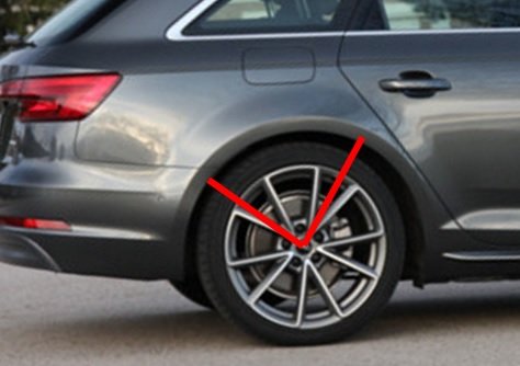

Yo también estoy buscando llantas de 18-19 pulgadas, así que si no le importa a AntonioSG (que ha creado este tema), aprovecho para preguntar por aquí qué llantas os gustan más (las fotos las he modificado con paint, para hacerme una idea de cómo quedarían). En mente tengo las BBS speedline, las rotor, o las de 19 en V del B9. Por ahora tengo la suspensión confort, pero en algún momento más adelante saltaré a eibach. -

Estoy yo ahora con un tema parecido para mi A4 B9 Avant. Después de buscar bastante. esto es lo que he encontrado; hay que considerar la parte "técnica" y la legal. Sobre la parte legal (además del famoso máximo de cambio de ancho de vías +-3cm), me autocito: En cuanto al técnico, hay varios aspectos: - al cambiar el et, seguramente cambies el pivote de la suspensión. Por lo que he leído, esto es despreciable en cambios menores a 5mm, y en el foro hay gente que ha cambiado 10mm y no han notado nada. Pero en cambios sustanciales, el volante puede vibrar más en baches, y hacer el coches más inestable en frenadas fuertes o con lluvia. - espacio interno con frenos y amortiguación. Normalmente, al reducir el et manteniendo mismas ruedas, dejas más espacio por lo que no debería haber problema. Sí puede ser un problema al aumentar el et, ya que el neumático puede chocar en la amortiguación. - Por supuesto, si tienes una suspeción muy baja, y hacer una reducción extrema de et, acercas mucho el neumático a la carrocería, y podría llegar a chocar en baches. Mi recomendación personal es una reducción del et de hasta 5mm, y "forzando" mucho, de hasta 10mm, siempre y cuando se cumpla la parte legal y no haya interferencias con la carrocería. -

Bueno, después de pasarme un buen rato en internet, creo que ya tengo más claro esto. He revisado hasta el "Manual de procedimiento de inspección de las Estaciones de ITV,(v7.2.2), pero no viene detallado. • Todos los vehículos deberán incorporar dispositivos guardabarros que protejan a los demás usuarios de proyecciones de piedras, barro, hielo, nieve o agua.• En la zona formada por los planos radiales desde el centro de la rueda a 30º por delante y 50º por detrás, la anchura del guardabarros será superior a la anchura de la rueda Es decir, que para comprobar si la rueda sobresale de la carrocería, no es suficiente con comprobarlo respecto al punto más externo del guardabarros, sino que hay que verlo en una zona comprendida entre las dos líneas rojas que he pintado debajo (la trasera, normalmente debería coincidir con el aletín que traen los B9 con ruedas 245): Si sobrepasáis esta zona, la solución sería poner unos "mini" aletines como los que traen de serie algunos modelos, que según ley hay que homologar (otra cosa es que al ser el de serie, en la ITV no se den cuenta y alguno decida no homologar...) -

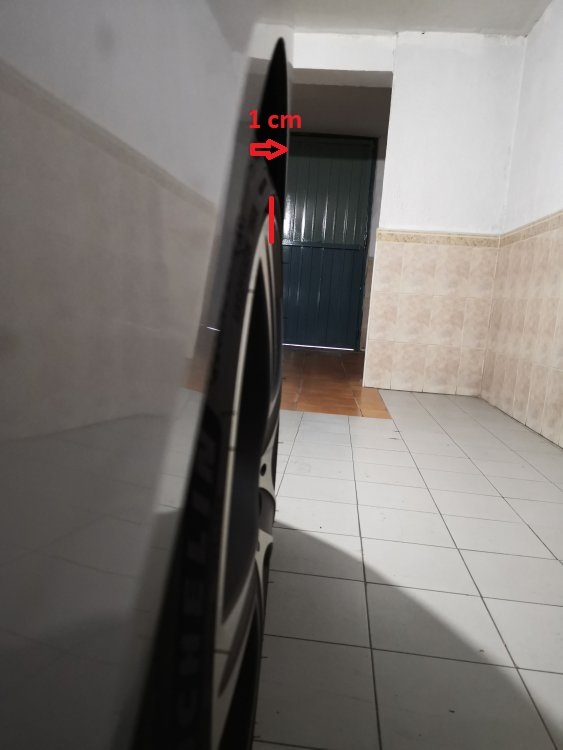

En la foto se ve que actualmente sobresale más tu llanta que el neumático. al cambiarlo, verás que el neumático sale 1 cm, pero la llanta se quedará en su lugar. Si puedo utilizar tu foto, sería algo así. Por otra parte, has notado algo en el manejo del coche por haber variado el pivote de la suspensión (scrub radius)? En la web calcula la cifra, pero no sé si eso tiene un impacto que se note en la conducción normal (incluido lluvia).
